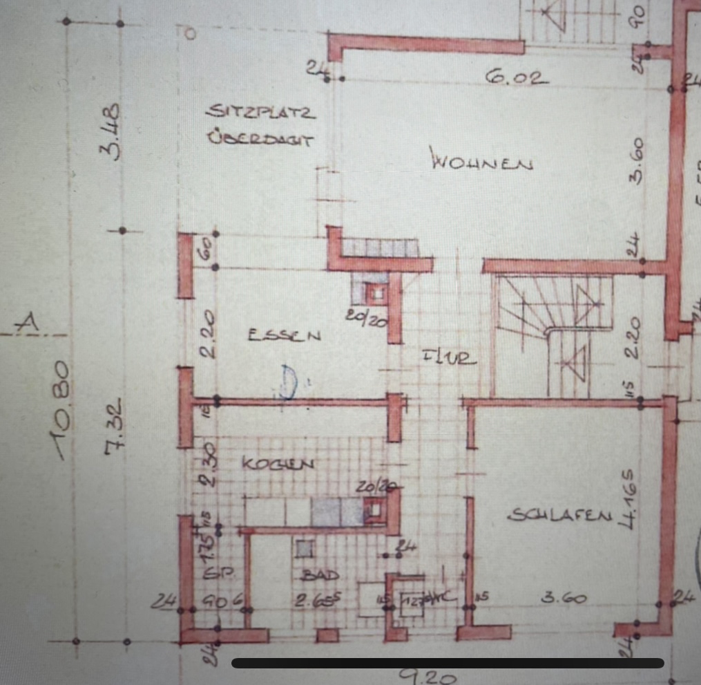

    ich bin neu hier im Forum und angehender Hausbesitzer. Das Haus - Baujahr 1960 - hat im EG eine innenliegende Terrasse, siehe Grundriss.
    Hier ist meine Idee, die Außenwände an den eigentlichen Hausrand zu stellen. Die Terrasse kann man sich als einen Raum ohne Wände vorstellen, das Dach liegt darüber. Unterkellert ist zwar das Haus an sich, nicht aber der Teil, wo die Terrasse liegt.
    An der Ecke der Terrasse steht ein Stützpfeiler aus Metall.
    Wie seht ihr das Vorhaben?
    Dass ich einen Statiker und Architekten ins Boot holen muss, ist mir bewusst.
    Wollte aber einfach mal fragen, ob ihr meint, dass so ein Umbau realistisch ist und eventuell was ihr grob denkt, was so etwas kosten könnte?
    Im Moment sind die zwei Außenwände zu 70 % mit großen Fenstern versehen, das soll wieder so werden, wöllte die Fenster wieder nutzen.

    Es geht um „Sitzplatz überdacht“ ? das werden jedenfalls die teuersten 10qm die du bauen kannst aber machbar ist es
