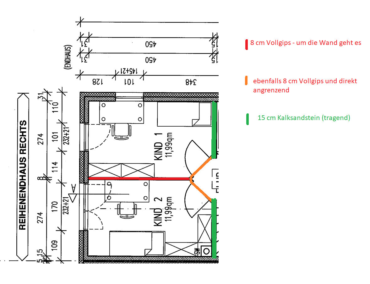

    wir haben in unserem "Massiv"-Haus gewisse Probleme was Geräusche bzw. generell Akustik angeht. Die abgehangene Decke macht bei Wind Geräusche (weil falsch und mit zu wenig Profilen/Abhängern montiert, die Ausbesserung erfolgte sehr kreativ aber nicht zielführend, siehe hier), außerdem sind die Türen und nicht tragenden Wände das Billigste was der Markt bzw. die Bauvorschriften hergaben.
    In den Kinderzimmern steht der Austausch der abgehangenen Decke durch eine freitragende Konstruktion an. In den anderen Zimmern erfolgte das bereits, siehe oben verlinker Beitrag.
    Zwischen beiden Zimmern verläuft eine Wand aus 8 cm "dicken" Vollgipssteinen. Selbst wenn man in einem Zimmer flüstert, kann man im anderen alles hören. Dass die Türen nur Sichtschutz-Charakter haben tut sein übriges aber ich hoffe, dass auch ein anderer Wandaufbau eine Verbesserung bewirken könnte.
    Decke und Wand austauschen ist ja nichts was man einfach so macht, aber wenn erstmal freitragende Decken drin sind ist es für einen Wandaustausch o.ä. sicherlich zu spät. Daher überlege ich gerade die Wand gleich mitzumachen. Grundriss siehe Anhang.
    Daher meine Fragen:
    Welche Maßnahmen würdet ihr empfehlen? Vorsatzschalung? Wand komplett demontieren und neu bauen - und wenn ja, welchen Aufbau würdet ihr empfehlen?
    Ein Detail wozu ich noch nichts finden konnte wäre die Elektrik: An beiden Seiten ist ein Lichtschalter, Doppelsteckdose und Netzwerksteckdose angeschlossen. Netzwerkkabel über Leerrohr, die anderen Kabel in Mörtel/Putz. Wenn die Wand demontiert wird, müssen/dürfen die Kabel vorsichtig freigelegt und wiederverwendet werden oder wie wird sowas in der Praxis gemacht?
    Vielen Dank für eure Ideen bzw. Erfahrungen!

    Guter Hinweis, das gehört dann natürlich dazu. Meine Frage bezog sich aber auf die Kabel. Holt man die komplett raus und legt sie in die neue Wand rein oder schneidet man sie ab und baut eine Verteilerdose ein o.ä.?
    Eher ein Detail aber vielleicht weiß ja jemand was da üblich wäre.

    In den anderen Zimmern hat es was gebracht und danke aber ich komme hier sonst ganz gut zurecht.
    Weitergehende Bewertungen meiner „handwerklichen Ambitionen“ waren nicht gefragt und helfen nicht weiter. Tut mir leid wenn ich jemanden mit meiner Unwissenheit beleidigt habe. Aber ich habe auch nicht vor die Arbeiten selber durchzuführen. Der Kern meiner Frage, welcher Aufbau bzw. welche Maßnahmen aus Schallschutzgesichtspunkten in der konkreten Situation empfehlenswert sind, wurde im Übrigen leider nicht beantwortet.
    Daneben geht es um 24 qm Decke und eine nicht tragende Wand. Das ist nicht das halbe Haus und ich wüsste nicht was es da noch in der Theorie zu berücksichtigen gäbe. Aber dazu wendet man sich ja i.d.R. an ein Forum um konstruktive Hinweise zu erhalten was man ggf noch berücksichtigen sollte…

    Mir liegt ein Angebot für einen Neubau der Wand als GK-Montagegwand vor - mit 50 mm CW-Profilen, 50 mm Rockwool Sonorock Steinwoil-Dämmung und beidseitig doppelter Beplankung Rigips Die Blaue (12,5 mm). Die Wand würde damit 2 cm dicker werden.
    Im Datenblatt der Platte findet sich die Angabe "Schalldämmwerte für Einfachständerwände bis zu 65 dB", im Datenblatt der bisher verwendeten Vollgipssteine ist ein "Direkt-Schalldämm-Maß ... 37 dB" angegeben.
    Klingt in der Theorie sinnvoll. Kann jemand sich dazu äußern ob bzw. in wie weit der Unterschied "spürbar" ist?
