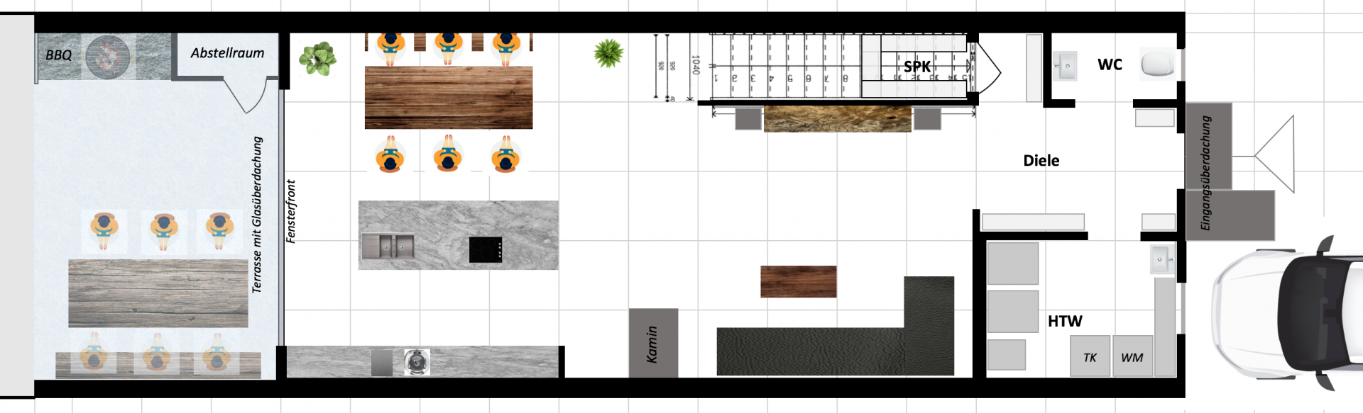

    Hallo ihr Lieben,
    ich lese schon länger begeistert in diesem Forum. Tolle Community! :-)
    Ich bin Alice und plane aktuell mit meinem Mann den Bau eines Reihenmittelhauses.
    Da es hier wirklich immer sehr gute Tipps von euch Experten gibt, habe ich gedacht, ich teile nun mal mein Anliegen mit euch.
    Wir suchen nach einem intelligent geplanten Grundriss und hoffen, ihr habt Verbesserungsvorschläge für unsere bisherige Planung. Natürlich führt der Weg am Architekten nicht vorbei, aber wir wollen eben schon mit einer groben Planung an diesen herantreten und das Ganze dann optimieren lassen.
    Ich nenne hier einfach mal die Facts bzw. Herausforderungen und dann kommt unser Entwurf:
    - schmales, langes Reihenmittelhaus Grundstück: 192qm (Maße 5,80m x 33m)
    - Hauslänge entsprechend Nachbar ist 13m
    - Fenster sind demnach nur von Ost- und Westseite möglich
    - 3 Vollgeschosse
    - Die Terrasse befindet sich auf der Ostseite, dafür gibt's Kaffee bei Sonnenaufgang ;-)
    - Die Terrasse hat auf beiden Seiten eine Wand
    Unsere Vorstellungen:
    - trotz der schlauchigen Form, ein offenes "lichtdurchflutetes" Haus
    - Bau ohne Keller (die Kosten wollen wir uns sparen)
    - EG: Wohnen, Küche mit Kochinsel, HTW, Gäste-WC, Diele, Speisekammer unter der Treppe und ein Büro unten wäre optimal, aber keine Ahnung wie!?

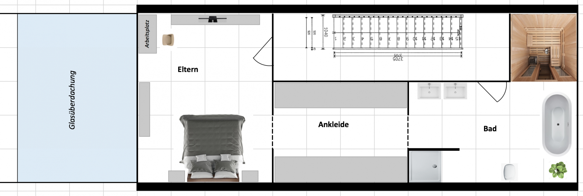

    - OG: Elternbereich bestehend aus Schlafen, Ankleide, Wellness-Bad mit Sauna (aktuell nur Schreibtisch im Schlafzimmer geplant, als Rückzugsort falls die Kids zu laut sind)

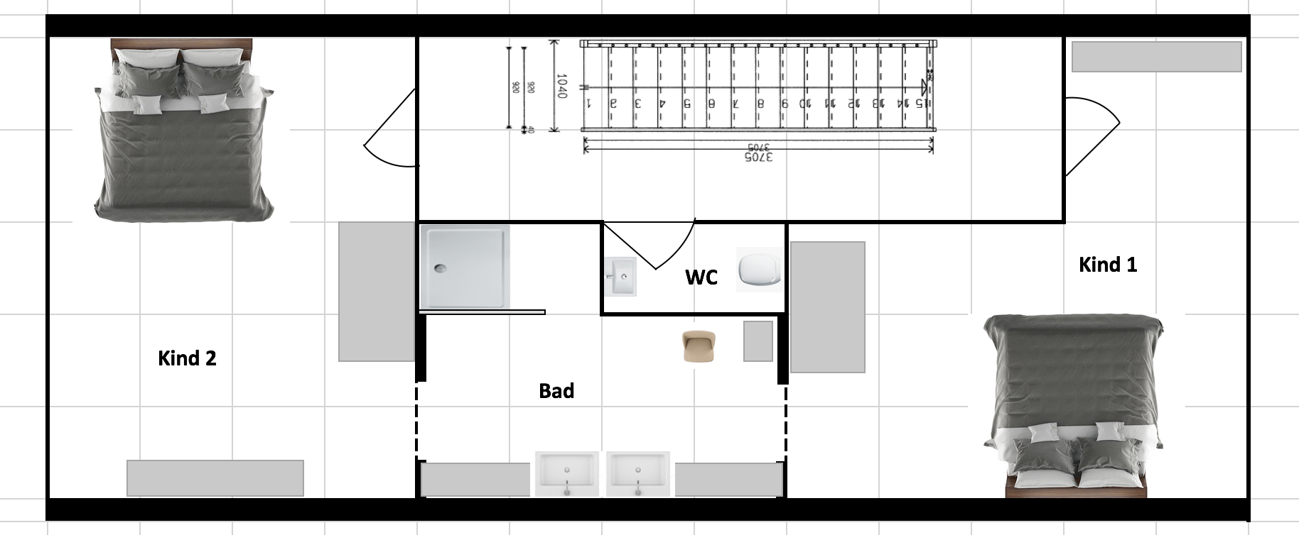

    - DG: Kinderbereich mit 2 Zimmern und WC im Flur und innenliegendes Bad mit Schiebetüren
    - Dachboden: wäre ausbaubar und als Stauraum nutzbar
    - Terrasse: Glasüberdachung, kleiner Abstellraum, evtl. kleine Outdoor Küchenzeile mit Grill
    - Garten: etwas Grünfläche und Gartenhaus für Fahrräder, Geräte, etc.
    - Sonstiges: so viele und große Fensterflächen wie möglich, da RMH; Wäschewurfschacht, nur wo???
    EG
    OG - Eltern
    DG - Kinder
    ...... und nun seid ihr gefragt. Freue mich sehr über jegliches Feedback.
    Danke schon einmal, an alle die sich hier an der Diskussion beteiligen :-)

    Stehen denn die Häuser links und rechts davon schon ? Oder wie soll man das ohne Keller verstehen

    Raumgefühl ist eine Berufung
    Wo soll das im EG Arbeitszimmer hin?
    Kurz zur Info: ihr habt grob pro Geschoss knappe 64 Qm zur Verfügung. Davon gehen Treppe und Innenwände ab.
    Ein Bad, von beiden Kizis aus zugänglich, dient nicht zur Privatsphäre der beiden. Ich würde davon absehen.
    Man muss hier ja auch, bevor man in die Dusche steigt und noch muss, erstmal das halbe Haus durchqueren. Ich würde das simpel planen. Abflussleitungen müssen gleich mitgeplant werden. Hier würd die Toilette wo abgeführt?
    Schnell erreichbarer Abstellraum fehlt auf beiden Schlafetagen.

    "Wo soll das im EG Arbeitszimmer hin?" -> genau das ist die Frage ;-)
    Also Innenwände soll es ja nicht wirklich viele geben. Im EG eben nur Wohnen und Kochen, dann Eltern und ganz oben Kinder. Das Bad zwischen den Kinderzimmern ist durch Schiebetüren getrennt und abschließbar. Wir dachten uns, dass so evtl. mehr Licht durch die großen Zimmer reinkommt. Ein separates WC gibt es ja im Flur für die Privatsphäre.
    Das mit dem Abstellraum auf den Etagen haben wir auch schon überlegt. 1qm jeweils würde ja reichen...

    Und wenn Klara duschen will, muss sie die Tür vom Bruder zusperren. Und wenn sie vergisst, diese wieder aufzusperren, dann läuft Brüderchen durch Klaras Zimmer Amok und der Streit ist jeden Tag vorprogrammiert.
    Wie schon gesagt: auf 64 muss man Prioritäten setzen. Entweder schicki Elternbereich, der eh nicht ausgenutzt wird oder ein Arbeitszimmer :)

    Ankleide, Bad halten wir für ziemlich groß. Die Herausforderung ist eigentlich nur das Erdgeschoss ...

    "- Bau ohne Keller (die Kosten wollen wir uns sparen)"
    Allererste Grundsatzkostenfrage dazu: Sind die Nachbargebäude unterkellert?

    Ich finde es schön, dass ihr Küche und Essbereich an die Terrasse plant. Meistens ist da ja Wohnzimmer geplant, aber so wie bei euch macht es von den Abläufen her mehr Sinn. Das Wohnzimmer ist etwas Durchgangszimmer, aber das lässt sich bei dem schmalen Haus nicht vermeiden.
    Ich würde die Tür zur Speisekammer nicht unter die Treppe setzen, sondern schon vor diese Nische. Also in Verlängerung der planunteren Treppenseite quasi.
    Badezimmer von beiden Kinderzimmern aus begehbar finde ich unpraktisch. Lärm kommt eher durch. Kind 1 schließt die Tür von Kind 2 ab, weil es alleine sein will. Beim Rausgehen schließt es die Tür nicht mehr auf. Kind 2 kommt nicht mehr ins Bad... Da es kein Durchgangsgeschoss ist, hat man auf dem Flur doch auch Privatsphäre, wenn man da mal nackig von der Dusche kommend durchläuft.
    Technikraum: nicht sehr groß. Prüft, ob da alles reinpasst. Eventuell Wama und Trockner in die Elternankleide oder -bad? Ist doch eh praktischer, die Wäsche da zu waschen, wo sie anfällt.

    Eventuell könnte man das sagen, wenn Du nicht so geizig mit den Lageplänen wärst :)
    Ich auch.
    Allerdings wäre hier das WZ das Durchgangszimmer :(
    Mehr mit B- und Lageplan.

    Wenn es schon eine einläufige Treppe sein soll, dann würde ich den Antritt zum Eingang orientieren.

    Bunte Möbilierung ist zwar nett, klassische mit Bemaßung und qm hilft zur Bewertung aber mehr.
    schmales RMH! Gibts auch wirklich breite? Ich kenne nur schmal und ganz schmal. 5,80 m sind Brutto oder netto? 5,50 m netto wäre dann doch schon eher „breit“. I.d.R. sind die doch zwischen 4,5....5 m.
    Die Fensterflächen „stellen“ sich doch quasi alleine auf.
    Ergänzung: Sehe gerade, Wohnen als Durchgangsraum? Das geht garnicht. Und die Aufteilung Küchenzeile / Kochinsel / Esstisch bekommst du niemals vernünftig auf die 5,x m. Das muss komplett anders gestaltet werden.
    Deshalb erst die exakten Grundrisse mit Bemaßung. Hier kommt es ja auf jeden cm an.
