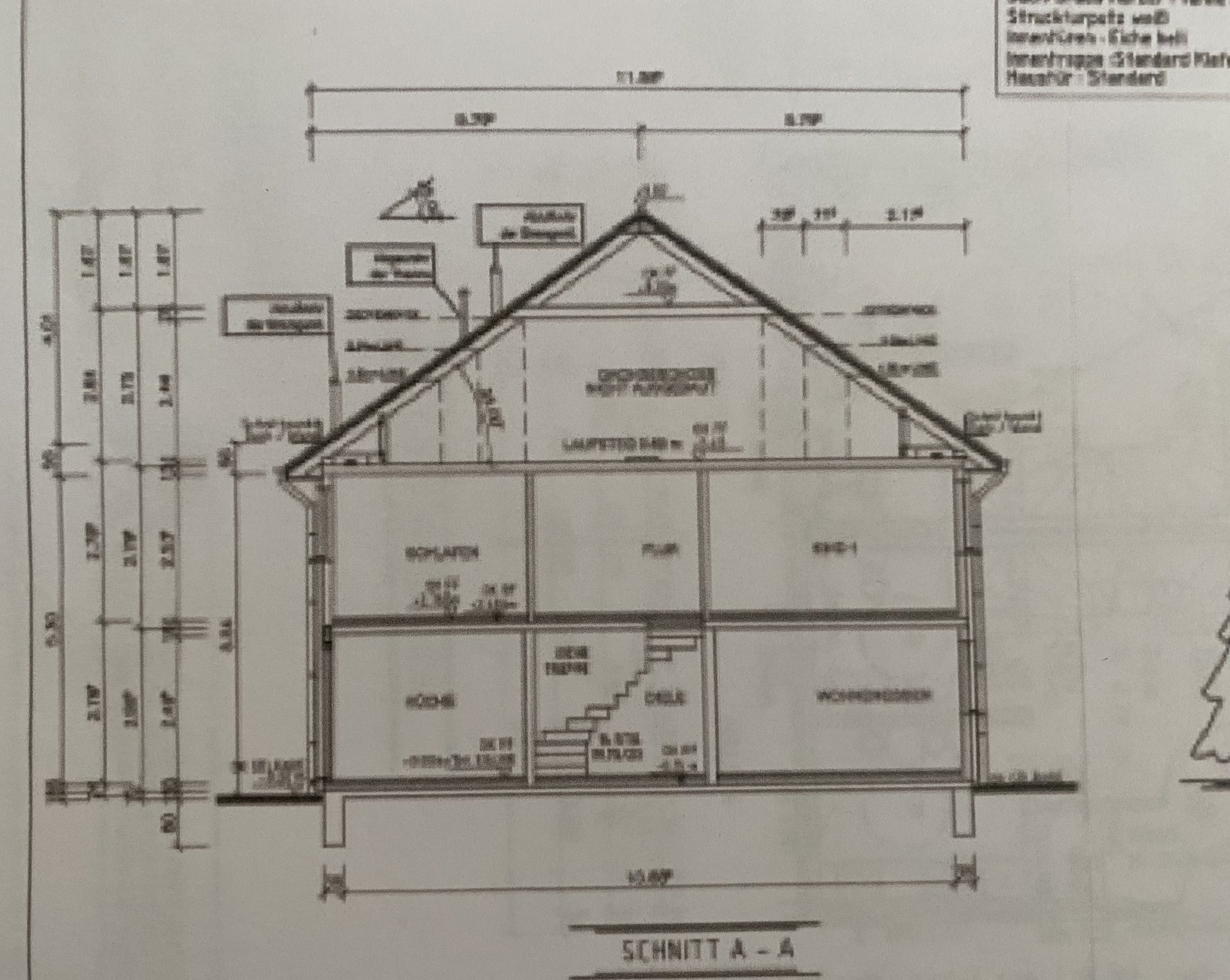

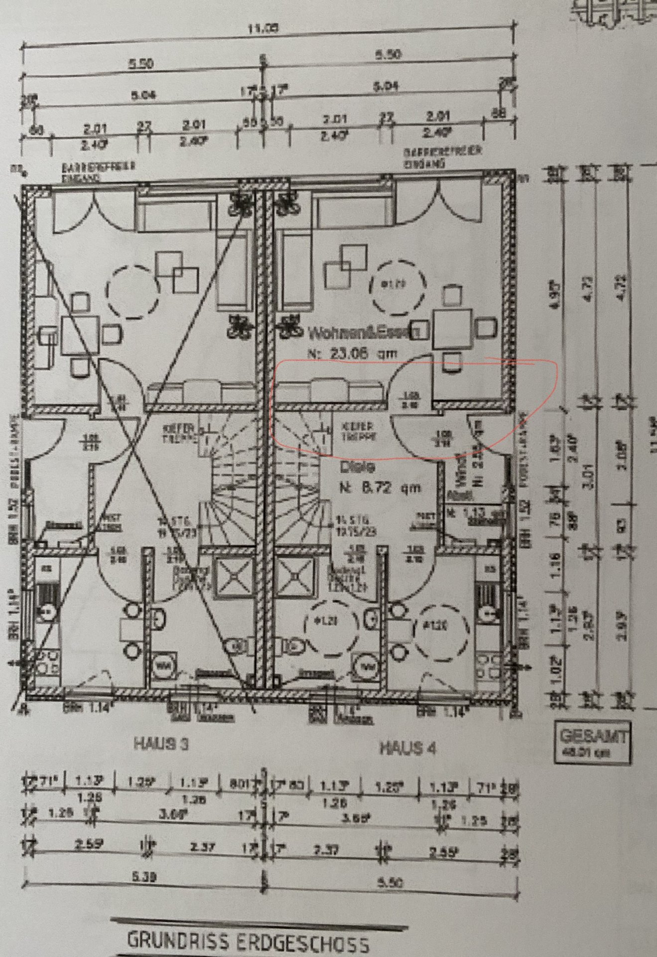

    wir spielen mit dem Gedanken die Wand im Wohnzimmer ( neben der Treppe) in Richtung Windfang abzureißen.
    Wir wollen gerne alles offen haben.

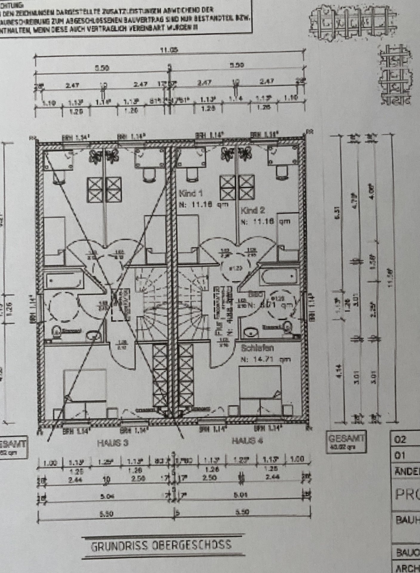

    Das Geschoss darüber hat an der selben Stelle keine Wand. Ist das nun eine tragende Wand? Oder ist die Wand für die Versteifungen des Hauses gedacht?
    Ich hoffe ihr könnt mir da helfen.

    Beides - tragend und ausssteifend.

    Wenn dir das sehr wichtig ist, müssteste nen Statiker fragen. Vielleicht kann man Fenster in die Wand machen oder durch nen Träger/Säule teilweise ersetzen.

    Das geht sicher John , aber das ist hier der Standard Grundriss , wie er über viele Jahre von sehr vielen genutzt wurde und diese Wände / Wand war immer tragend , gerade die 2 bei der Treppe eh ...

    Natürlich kann man da was ändern - aber einfach wegreissen geht nicht und wenn du genug Geld in die Hand nimmst auch ohne Beschränkung der Deckenhöhe... technisch gibt es da einige Lösungen

    Das muss ein Statiker konkret berechnen. Das kann kein Forum leisten. Rufste nen statiker an und lädst ihn entweder zum Hausbesuch oder schickst die statischen Berechnungen deines Hauses hin.
    Der sagt dir dann ob und wie das klappen könnte. So nen 4m Stahlträger in nen fertiges Haus reinzutragen wirste vermutlich auch nicht alleine schaffen.....

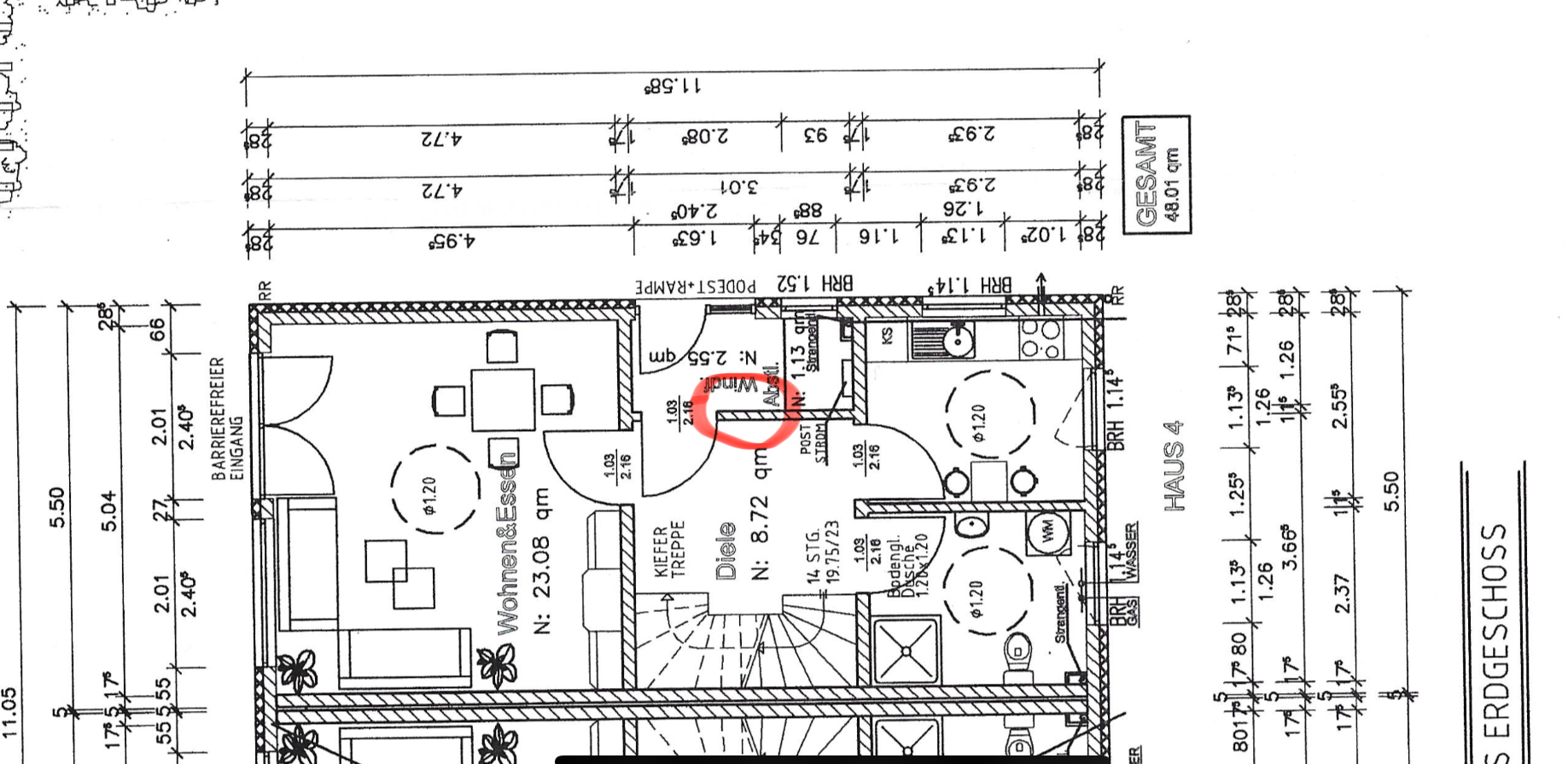

    Ich habe da noch eine Frage, ist dieses Stück gekennzeichnete Wand auch eine tragende Wand? Die Wand ist 11.5 cm breit und ich würde gerne die Wand oberhalb der Tür bis zur Decke entfernen und das Stück ca. 80 cm Wand.

    Mit hoher Wahrscheinlichkeit nicht tragend , stell einmal den Deckenplan Fili/ Bewehrung ein.

    Hi Dankeschön für die schnelle Antwort. Ich habe leider keinen Deckenplan.
    Den hatte ich auch schon gesucht.
