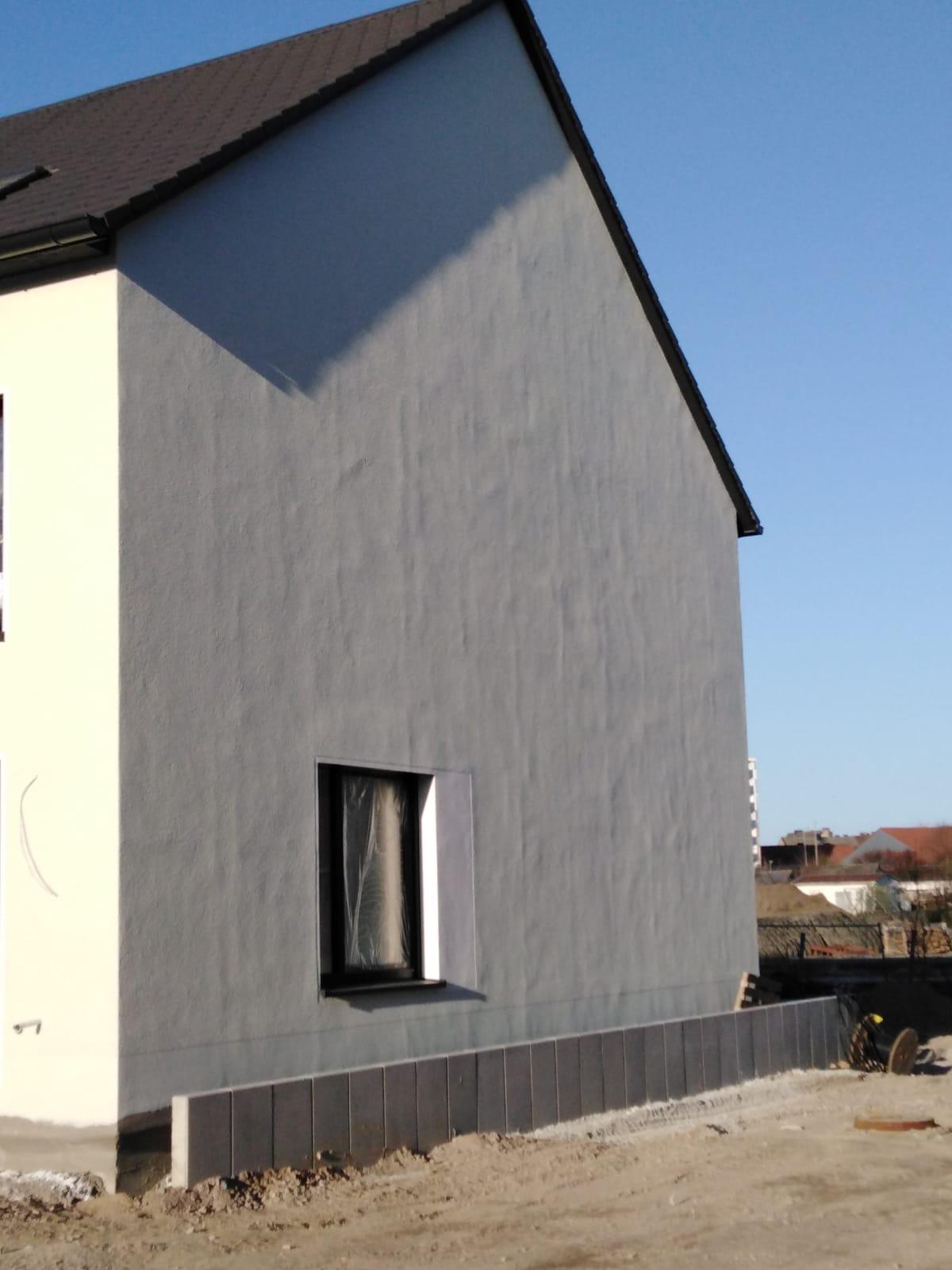

    Hallo Leute bin neu hier und habe eine Frage.
    Ich habe mir ein Haus bauenlassen und bin mit der Fassade überhaupt nicht zufrieden. Auf Anfrage das die Fassade viele Dellen und Beulen hat sagte man mir das man sich an die Normen gehalten hat und man nichts mehr dran macht. Was haltet ihr davon ?
    Übertreib ich und sehe es etwas zu viel oder habe ich recht ?

    Klar kein erbaulicher Anblick, aber das ganze fällt wohl unter Streiflicht

    Sollte ich damit am besten zum Anwalt ?
    Bzw. Hätte ich Chancen darauf

    eher nicht

    Schau doch mal wie lang der Schatten von Deinem Dach ist. Das ist der denkbar ungünstigste Zeitpunkt die Fassade zu beurteilen. Mach mal ein Foto ohne Streiflicht.

    nicht unbedingt schön, aber ich denke im Bereich des normalen
    und immer bedenken: die die das machen sind HANDwerker, keine CNC Maschinen

    Schon gelesen was du geschrieben hast?
    Ob die Fassade so aussieht wie auf dem Bild, siehst du dann auch erst hinterher. Somit kannst du (genauso wie er) erst danach den "Mangel" feststellen / anzeigen. Und wie willst du es dann korrigieren lassen, wenn du ihm mitteilst, er muss es so hinnehmen.
    Logik ist anders!
    @Josef2019: Die Aufnahme lässt die Fassade furchtbar erscheinen. Ob die real aber wirklich so schlimm ist, kann man so nicht beurteilen.
    Bei Nachbars Keller ist's ähnlich. Bei bestimmten Lichteinfall "Um Himmels Willen", bei normalem Tageslicht "alles prima".
    1 Fenster? Nordseite?
    Was soll die Mauer darstellen / werden?

    Optischer Mangel !
    Egal ob Streiflicht oder nicht .
    Die Unebenheiten sind auch ohne "Streiflicht" zu erkennen .
    Die Beulen in der Putzoberfläche sind auch aus 5m Entfernung noch sichtbar.
    Baustopp für die Außenanlagen ausrufen !

    Dann hilf doch dem TE bitte weiter und nenne die einschlägigen Regeln, die Dich zu dieser Beurteilung kommen lassen.

    Ich kenne die DIN jetzt grad nicht .:konfusius
    Es ist ein optischer Mangel !
    Da kann man noch so viel nach den Regeln der Technik arbeiten .
    Sieht Kacke aus und ist nicht fachgerecht !
    Schon mal einen Neuwagen mit Beule gekauft oder einen LED-TV mit Kratzer auf dem Display :eek:
    Offensichtlich zu spät aufgefallen ..
    Ist doch ein Neubau …

    Optische Mängel gibt es aber rechtlich keine, das ist ja das Problem.
    Es gibt nur technische Mängel, bzw. Die Abweichung von Toleranzen. Folglich müsste hier die DIN 18202 gelten. Ob erhöhte Toleranzen vertraglich vereinbart sind, wage ich zu bezweifeln.
    Ich empfehle Efeu...

    Holzverschalung aus Weißtanne !
    Die Unebenheiten der Putzoberfläche werden einfach ausgewaschen ,weil der Dachüberstand so gering ist ..
    Wird mal wieder unsachlich ab hier .
    Aber auch eine Erklärung ..von sehr weit hergeholt .

    :bef1007:Dachüberstand kann man nicht mehr verändern, Weißtanne ist zu teuer ..
    Es bleibt der Baumurks .
    War da mal eine DHH geplant ?
    Das Fenster ist da so einfach hingezaubert ?
