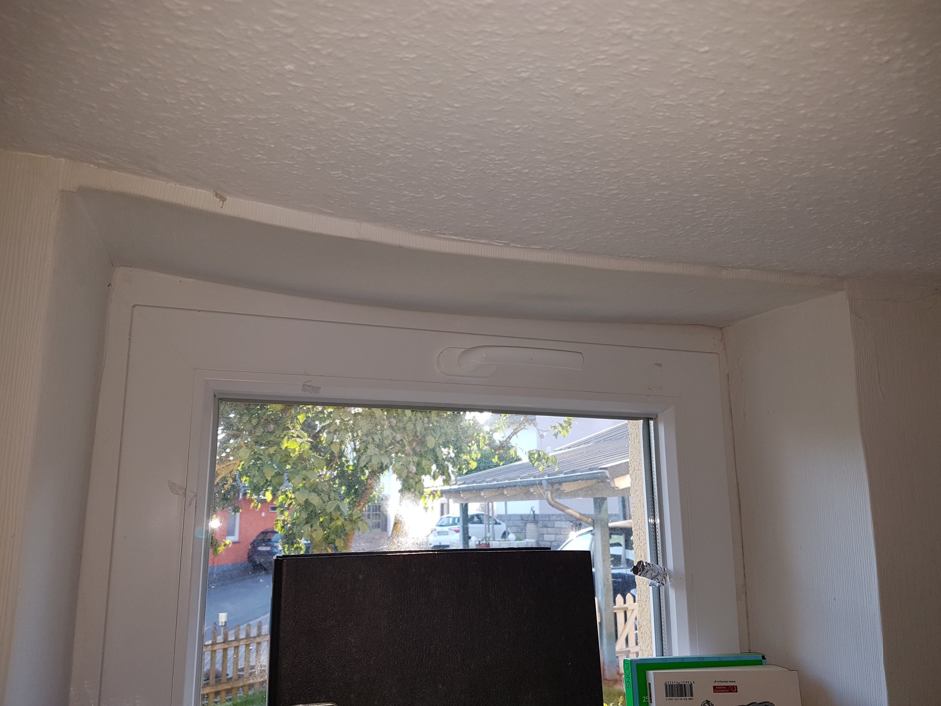

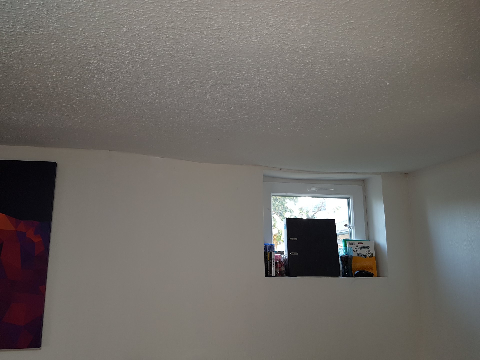

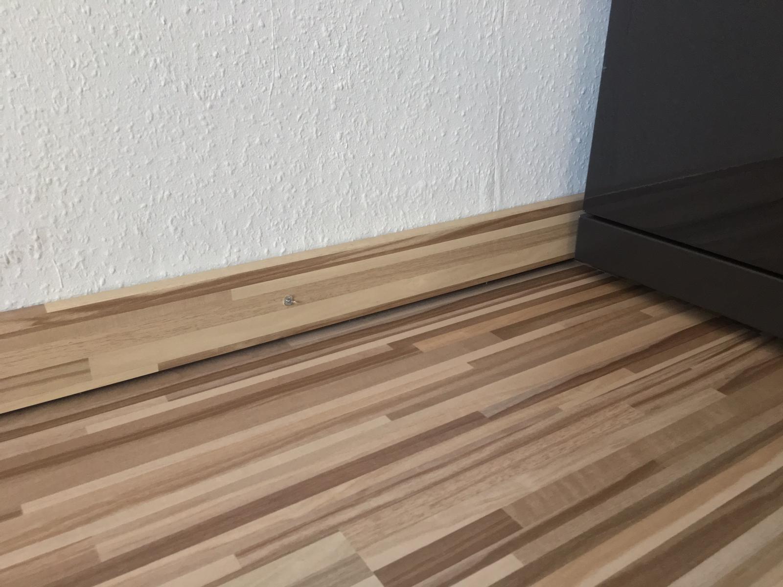

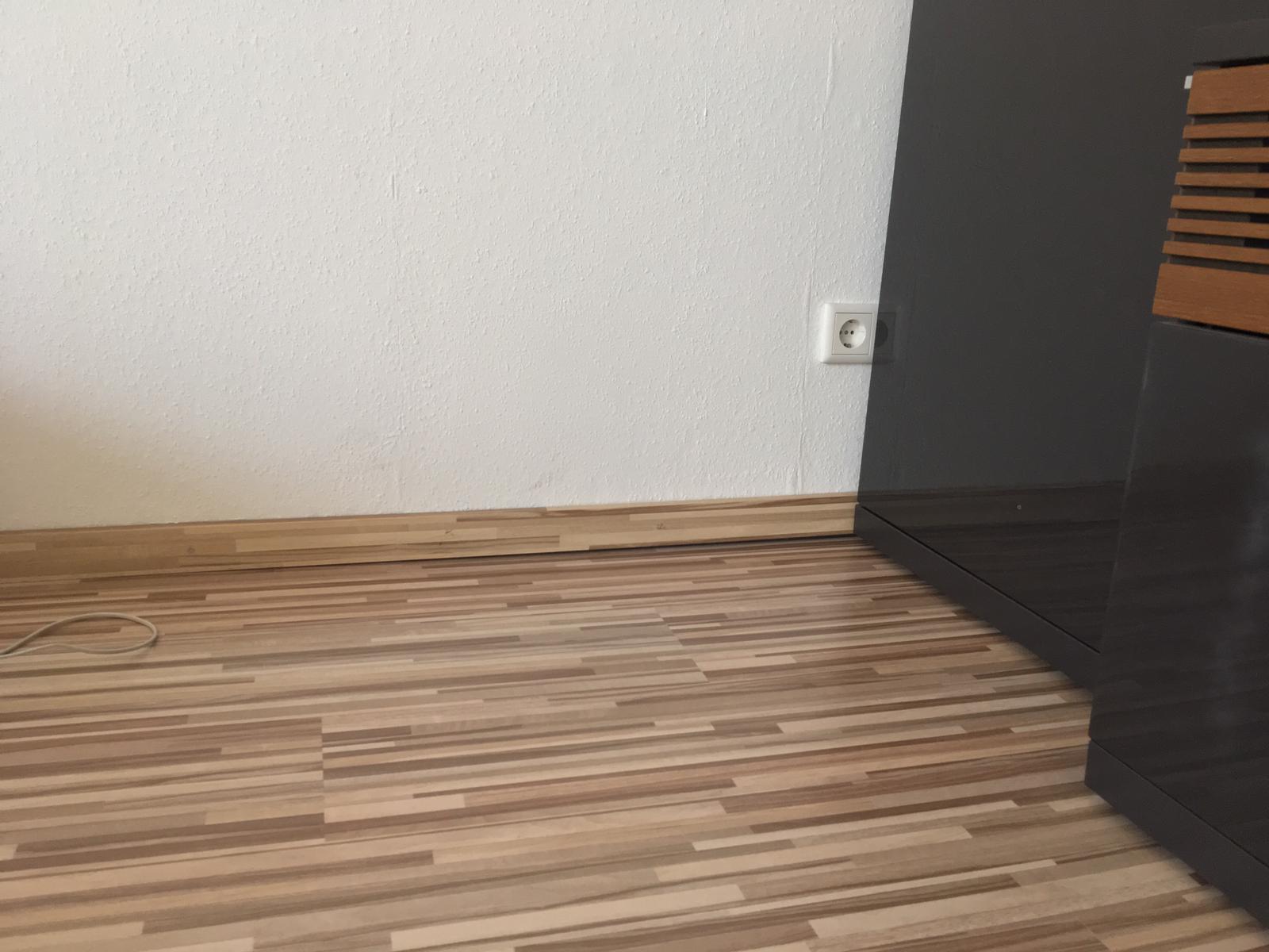

    Ich bin neu im Forum brauche dringend hilfe. Ich wohne in einem sehr alten Ziegelhaus mit Holzboden, der Holzboden wurde wahrscheinlich laienhaft neu errichtet. Nun wohne ich hier seit zwei Jahren zur Miete und dort wo meine Wohnwand steht hat sich der Fußboden gesenkt. Ich wohne im ersten Stock, und meine Nachbarn im Erdgeschoss. der dachstuhl des Hauses hat anscheinend Mal gebrannt, danach stand das Haus leer und der Boden wurde einfach wieder verwendet. Ich füge euch mal Bilder meines Bodens hinzu und der Decke des nachbarns im Erdgeschoss. Könnt ihr mir sagen ob das noch so sicher ist oder wie ich jetzt weiter vorgehen soll.

    Meldung an den Vermieter und Statiker kommen lassen ! Und das schnell.

    Ist die Durchbiegung der Decke neu? Sieht für mich nicht so aus. Fachwerkhäuser sind häufig sehr krum. Das muss nicht heißen, dass die gleich einstürzen.

    Die Hinweise von am 1003 und Stadtbaumeister sind anerkennenswert. Doch zuvor rate ich folgende Tipps zu beachten und die genannten Kontrollen durchzuführen.
    1. Schauen Sie nach Ihren Bodenbelägen ob diese Risse oder Spannungsverkürzungen aufweisen.
    2. Leuchten Sie mit einem Licht (Taschenlampe etc.) in den Spalt, so es ihn gibt, zwischen der Fußbodenleiste und dem Bodenbelag und kontrollieren Sie ob Sie Veränderungen bemerken. Der Belag liegt auf der Decke und die Leiste ist an der Wand befestigt. Eine Sockelleiste wird meist gerade befestigt da man Sie einem von Anfang an durchhängenden Boden nur in Form von kurzen Leistenstücken anpassen kann.
    3. Schauen Sie bei Ihrem Nachbarn darunter die Deckenunterseite an. Hat sie Risse, ist die Tapete gerissen oder zeigt sie Zugfalten?
    4. Sind in den Deckenecken zwischen Wand und Decke Risse entstanden oder haben sich Eckverkleidungsleisten gelöst?
    Wenn ja, dann schnell zur Hausverwaltung und ggf. zur Baubehörde. Wenn Sie einen Statiker kommen lassen, dann müssen Sie den bezahlen und wenn der nichts findet bleiben die Kosten an Ihnen hängen.
    Eigentlich sollte man die Fuge zwischen der Sockelleiste und dem Boden absilikonieren, das habe ich aber auch noch nicht gemacht. Denn wenn der Fußboden neu aufgebaut ist, dann setzt er sich noch etwa 5 mm da die Dämmung unter der Last der Möbel etwas gestaucht wird. Das steht aber auf jeder Trittschalldämmungsverpackung.

    Vergleichen Sie auch mal die Bilder die Absenkung bei Ihren Sockelleisten und die Durchbiegung der Decke diese zwei Bilder Passen nicht zusammen. Immer erst in Ruhe mit Ihren Vermieter sprechen meist lösen sich solche Sachen durch ein gespräch sehr schnell auf.
