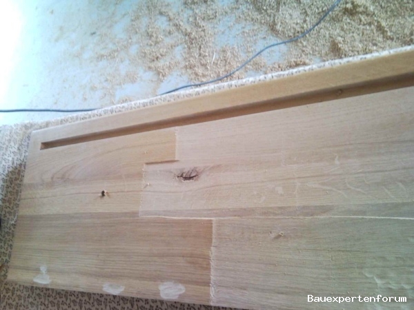

    Ich muß nochmal was zu deiner schönen Treppe fragen:
    Ist die Basis eine Ortbetondecke ?
    Wenn ja, wie aufwändig war die Vorbereitung der Stufen vor dem Anbringen der Trittstufe ?
    Aus welchem Holz sind die Stufen ?
    Kannst du den Preis für eine Stufe nennen ?
    Hintergrund: Wir haben eine Ortbetondecke. Laut Archi ist die Stufe sehr uneben und das Vorbereiten für Holz mit viel Arbeit und Geld verbunden. (Doppelt so teuer wie FSZ ?)

    für die treppen wurde ein stufenbelag mit 4cm eiche + 1cm fuge geplant. im rohbau wies die treppe toleranzen von einigen millimetern auf, die mit dem 1cm fuge und stellenweisen abhobeln der stufenunterseite ausgeglichen werden konnten. die einzelnen trittstufen wurden vom schreiner mittels nicht sichbaren befestigungen (dübel im beton und steckmuffen in der stufe) an der unterseite gesetzt.
    dies ist eine auffällig bearbeitete stufenunterseite:
