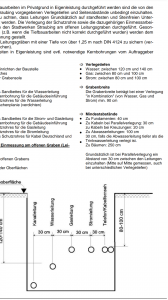

  6. #6 Fred Astair, 25.07.2018
    12.858
    6.703
    Der Netzbetreiber hat Recht. Man legt ohne Not nicht mehrere Leitungen übereinander. Auch keine Abwasserleitung über die Trinkwasserleitung! Schau mal in die Technischen Anschlussbedingungen Deines Ver- und Entsorgers.
    Mit etwas Nachdenken wäre der Graben ein paar Zentimeter breiter gemacht und schön seitlich abgetreppt worden und alle Leitungen wären parallel mit dem notwendigen Abstand verlegt worden.
  7. SIL
    10.874
    4.219
    Das ist der ungefähre Regelquerschnitt in den meisten Kommunen
    Fred Astair gefällt das.

  9. #9 plattypus, 29.07.2018
    plattypus
    plattypus
    26.12.2015
    442
    92
    Berufsschul-Pauker
    HF
    Verstehe ich das richtig: Das Abwasser liegt über dem Frischwasser? Wenn ja, müssen die Leitungen zumindest einen Abstand von 100cm haben. Der verminderte Abstand von 30cm ist nur zulässig, wenn das Abwasser unterhalb des Frischwassers liegt. Dabei geht es wohl um Verunreinigungen des Frischwassers durchs Abwasser, sollte es zu einem unentdeckten Rohrbruch kommen.
    Ich beziehe mich da auf SILs Screenshot von oben.

    Guck dir einfach mal hier die Grundsätze des Einbaus auf Seite 35 an: https://www.mwa-gmbh.de/wp-content/uploads/2013/12/technisches_regelwerk_trinkwasser_11.04.2006.pdf
    Oder halt hier, Richtlinien einer Gemeinde, die sich mit der Norm decken, Seite 4: https://ssl.sw-greifswald.de/lieferantenportal/portal/action/SimpleDownloadActionEvent/oid/002-000009-007/fname/Richtlinie Leitungsverlegung WWG.pdf
    Zitat: "Trinkwasserleitungen sollen grundsätzlich höher als Abwasserkanäle verlegt werden. Ist dies nicht möglich, so darf ein Mindestabstand von 1 m nicht unterschritten werden."
    Daraus würde ich mal lesen, daß die Anordnung so mit Trinkwasser unter Abwasser und dann auch noch Kreuzen mit <1m Abstand (dann eben vertikal) einfach ein absolutes No-Go ist.
