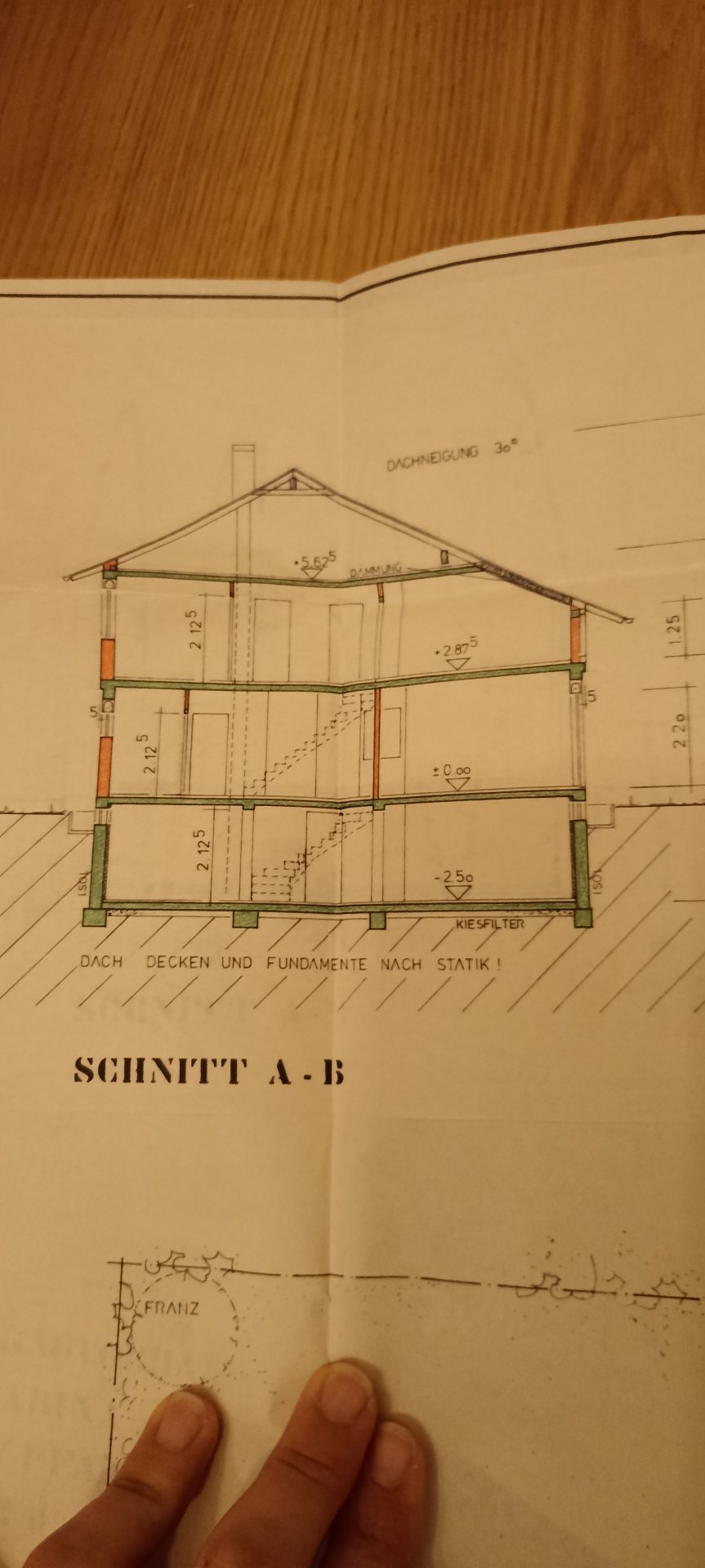

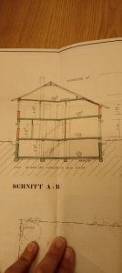

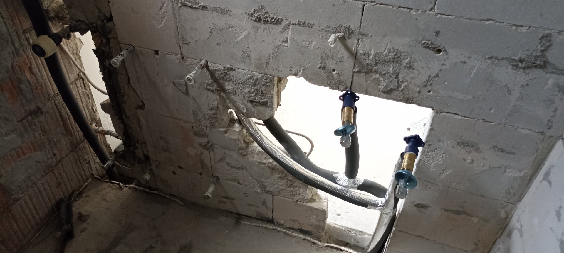

    wir haben unsere Trink- und Abwasserleitungen tauschen lassen. Dabei mussten wir natürlich die Wände aufstemmen. Nachdem das Loch in der Wand (Kalksandstein 7cm) drin war, kam uns erst die Idee, in den Bauplänen zu prüfen, ob es sich um eine tragende Wand handelt (ja, war doof, haben wir schon selbst gemerkt ).
    Das Haus ist von 1989 und wir haben im Internet gelesen, dass tragende Wände schraffiert gekennzeichnet wurden.
    Kann es sein, dass wirklich ALLE Innenwände im Haus tragend sind?

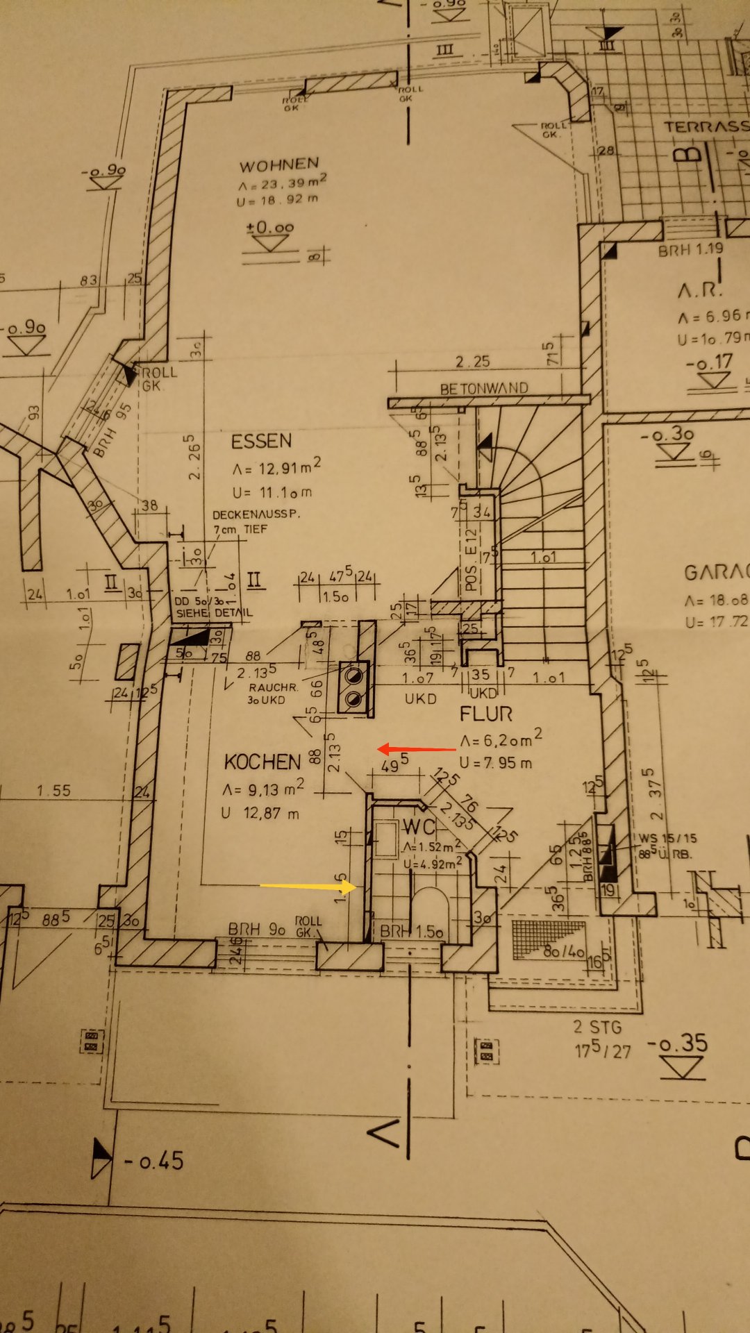

    Ich habe unseren Grundriss angehängt. Die Tür in der Küche auf der rechten Seite haben wir zugemauert (roter Pfeil), das Loch befindet sich beim gelben Pfeil.
    Benötigen wir in dem Fall einen Statiker?
    Ich hoffe, jemand kann uns weiterhelfen.
    Vielen Dank und viele Grüße,
    Magda

    Im Internet kann man so vieles lesen ...
    Die Schraffur kennzeichnet normalerweise den Werkstoff, über das Tragverhalten sagt die nicht viel aus. Bei der gekennzeichneten Wand ist anzunehmen, dass die sich selber trägt und die rechtwinklig dazu angeordnete Wand neben der Küchentür aussteift.

    Du kannst ganz unbesorgt sein, diese Wand "macht nichts, die will nur spielen" :-)
    Soll heißen, das ist nichts weiter als eine geruchsdichte raumhohe Schamwand, damit der Toilettenbenutzer von seinen Mitmenschen in Küche und Windfang getrennt ist. Materialgleiche mit der tatsächlichen tragenden Wand (das ist die 24er) hat keine Funktionsgleiche zu bedeuten. Alles easy !

    Daran dachte ich auch erst, aber hier wegen des Formates eher weniger. Die Kameras der Leute sind ja recht unterschiedlich, insofern sind KS und Gipsdielen am Weißton auf den Bildern nicht eindeutig zu unterscheiden. Im Ergebnis darf in diesem Fall als sicher gelten, daß die Wand nicht tragend ist, und darum drehte sich die Befürchtung der TE ja.

    7 cm kann keine tragende Wand sein. Dafür ist sie zu schlank und knickgefährdend. Trotzdem würde ich sie als Aussteifung für die Außenwand ansehen.
