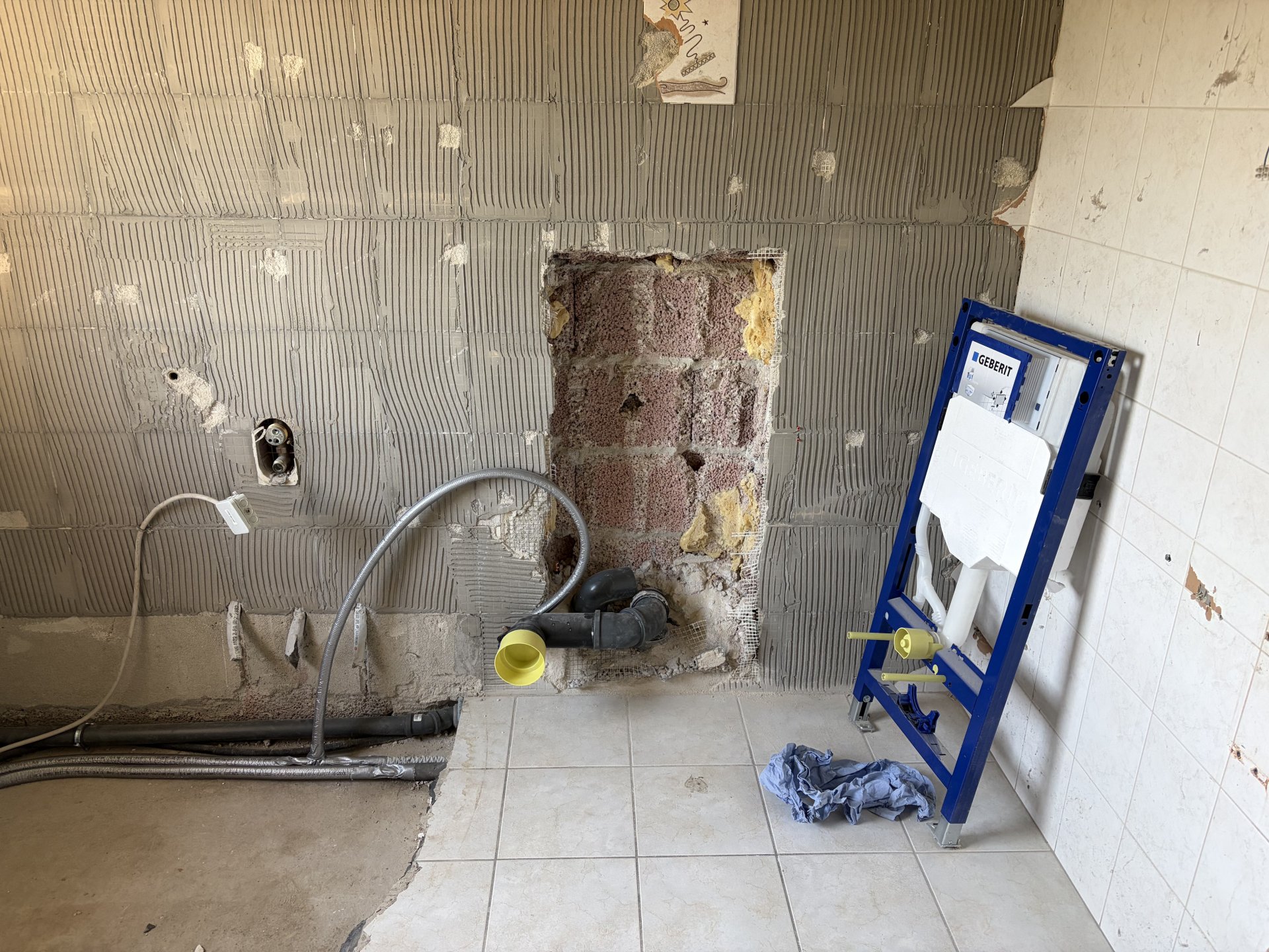

    Hallo liebes Forum,
    Bei uns im Haus wurde eine tragende Wand zugemauert wo früher ein Spülkasten gehangen hat. Es wurde ein Kalk Zement Mörtel verwendet der klasse M 2,5.
    Reicht dieser auch aus um die alte Mauer mit den neuen Steinen zu verbinden ?
    Ich danke euch :)

    Ja . 2,5er reicht ganz normal regulär für solche Arbeiten.
    5er brauchst du nur wenn es wirklich um eine ganze tragende Wand geht.
    Ausserdem war doch vorher nur ein Loch da und jetzt ist es ausgemauert, was soll daran schlechter sein ?

    Das ist die Nische. Es handelt sich um tragende Aussenwand. Schlechter ist es nicht :) Frage mich nur ob es sich aus statischer Perspektive verbessert hat oder der falsche Mörtel verwendet wurde

    Statisch verbessern kann sich bei einer bereits erstellten Öffnung nichts, das Loch ist bereits da und das statische System gestoert bzw. hat sich bereits "neu geordnet"
    Eine statische Ersatzmaßnahme (nachträglich sturz, Quellmörtel voll ausstopfen oder ähnliches) scheint hier aber auch überhaupt nicht nötig oder sinnvoll.
    Ein ganz normaler M2,5 Mörtel reicht hier.
    Warum sollte hier ein M5 nötig sein ? Wie kommt ihr darauf ? Es muss doch irgendeinen Auslöser für die Vermutung geben ?
    Mal ganz abgesehen davon wird diese Nische sowieso statisch kein Drama sein, auch nicht ausgemauert.

    Danke für deine Antwort. Ich mache mir nur Gedanken. Es sind keine Risse oder ähnliches zu sehen. Auf der gegenüberliegenden Wand die ebenfalls tragend ist wurde ein 80cm langer schlitz gemacht. Das hatte ich bereits in einem anderen Beitrag erwähnt. Reicht hier auch gewöhnlicher Kalk Zementmörtel ?

    Nicht schön aber prinzipiell auch kein Beinbruch bzw. fachgerechte Behebung jetzt steht in keinem
    Verhältnis.
    Stell dir ein Last Dreieck vor auf dem Mauer Kopf
    je weiter nach unten es geht, desto mehr verteilen sich Lasten nach links und rechts .
    Ist natürlich jetzt ganz stark vereinfacht und berücksichtigt bei weitem nicht alle Kräfte die so eine tragende Mauer aufnehmen muss, aber vielleicht beruhigt es ein bisschen
    die Schlitze schauen schon älter aus, vermutlich steht das ganze schon so ohne weitere Folgen, Risse etc ?
