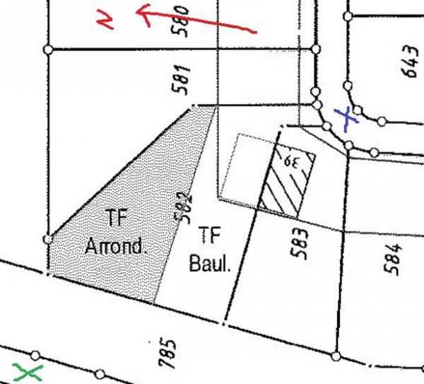

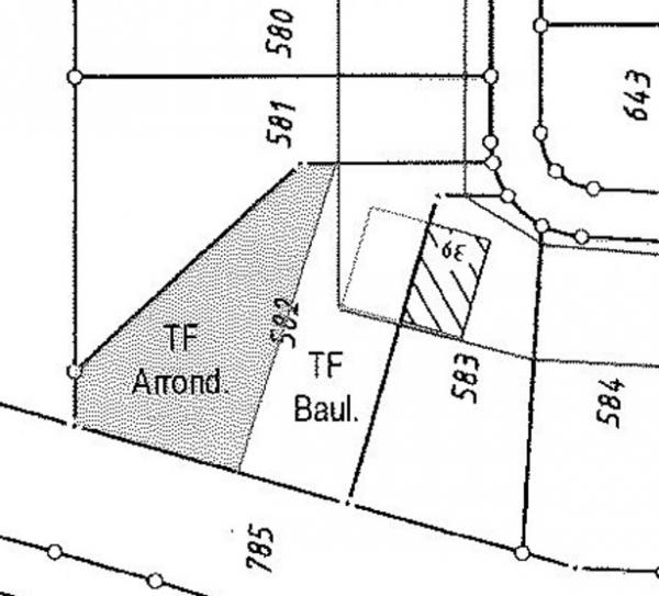

    Guten Tag,
    wir haben von meinen Schwiegerleuten zur Hochzeit angeboten bekommen, dass sie uns ein Grundstück fürs Eheglück schenken möchten. Wie ich jetzt erfahren habe, handelt es sich um ein Nordgrundstück. Die Schwiegerleute möchten jetzt gerne unsere Antwort hören, leider sind wir beide völlige Laien was das Bauen angeht. Klar, einem geschenkten Gaul soll man nicht ins Maul gucken. Aber es geht eben nicht darum ob man zu Hochzeit den siebten Toaster bekommt sondern ob man die nächsten Lebensjahrzehnte mit so einem Grundstück glücklich wohnen kann.
    Leider habe ich nicht mehr Informationen über das Grundstück, weil die Schwiegerleute erst mehr Informationen einholen würden, wenn wir interessiert wären. Es handelt sich um die Nummer 582. Wir wissen nur, dass die beiden Teilflächen zusammen etwa 800 m² groß sind. Wir würde gerne wissen, was so ein Grundstück an Konsequenzen für einen Neubau hätte? Kann man überhaupt ein Südfenster in so einen Bau bekommen? Gibt es Möglichkeiten auf diesem Grundstück ein innen helles Haus zu bauen. Muss man da eine Doppelhaushälfte anschließen? Ist auf so einem Grundstück ein KfW-Haus überhaupt möglich? Kann man voraussichtlich auch ein paar Obstbäume auf der Arrondierungsfläche anbauen oder ist das dort permanent zu schattig? Ist es überhaupt sinnvoll, so ein Grundstück in Erwägung zu ziehen oder wäre es besser, den Schwiegerleuten schonen beizubringen, dass wir ihr Angebot ausschlagen?
    Vielen Dank für Eure Meinungen.

    1.) So wie die bebaubare Fläche eingezeichnet ist, kann auf dem Grundstück nur eine Doppelhaushälfte gebaut werden (Anbau an vorhandene DHH)
    2.) Nordpfeil fehlt, aber da Flurstücksnummern i.d.R. in West-Ostrichtung beschriftet sind, ist der Gartenbereich nach Westen ausgerichtet
    Prüf also nochmal wohin der Nordpfeil zeigt (müsste auf dem Gesamtlageplan zu sehen sein)

    Nein, sofern (was vermutlich so ist) Süden rechts ist. Hier ist an eine DHH anzubauen. Somit keine Fenster nach Süden möglich. Ist das schlimm? Benötigt man Fenster nach Süden?
    Ja und Ja.
    Gereihte/ aneinandergebaute Häuser eignen sich für KfW sogar besonders gut, da sie weniger Außenhülle haben als ein vergleichbares freistehendes EFH.
    Hier wäre der B-Plan zu prüfen und zu schauen was auf dieser Fläche erlaubt / verboten ist. Obstbäume spenden ohnehin nur begrenzt Schatten, da sie eher klein sind (im Vergleich zu anderen Baumarten wie Linde, Eiche, Ahorn,...). Unter Obstbäumen läßt es sich sicher gut picknicken oder spielen. Um damit größere Flächen zu beschatten sind sie nur bedingt geeignet.

    Was ist denn das im Westen (also unten) angrenzende Grundstück Nr. 785?
    So wie es zugeschnitten ist, könnte es gut eine Strasse sein, oder gar Schnellstrasse, Bahnlinie? :wow
    Wenn dem so ist, dann müsste das natürlich auch mit berücksichtigt werden.

    Wenn die wesentlichen der genannten Punkte (insbesondere die Frage der Fläche 785) positiv geklärt sind, würde ich dieses Grundstück sogar als sehr attraktiv ansehen!

    Entschuldigt, ich dachte bei Bebauungsplänen gibt es wie bei technischen Zeichnungen so einen Standard, an dem man automatisch erkennt, wo Norden ist, sonst hätte ich das näher erklärt. Meine Malkünste am Computer sind recht dürftig, aber ich habe mal zur Erläuterung mal Norden eingekritzelt. Grundstück 785 ist ein kleiner Streifen Wald. Westlich davon, wo ich das grüne Kreuz gesetzt habe ist eine Landstraße, die das Dorf kreuzt. Deshalb muss man laut B-Plan wohl verpflichtend Lärmschutzmaßnahmen beim Bau einplanen. Da aber demnächst der Berliner Großflughafen bei uns noch mehr Lärm macht als eine Landstraße ist das selbstverständlich. Beim blauen Kreuz habt ihr richtig die Anliegerstraße erkannt.

    Amtliche Lagepläne (Katasterauszüge) sind *immer* genordet, d.h. Norden ist oben. Bebauungspläne basieren i.d.R. auf einem amtlichen Lageplan und sollten üblicherweise auch genordet sein, hier mag es aber Ausnahmen geben.
    Dein Planausschnitt ist ein Lageplan und kein Bebauungsplan, und der war - wie Baufuchs ganz oben schon erläutert hat - in der Originalfassung auch richtig ausgerichtet. Im Zuge des Ausschneidens, Kopierens und Weitergebens ist dann wohl irgendwann mal die Orientierung geändert worden.
