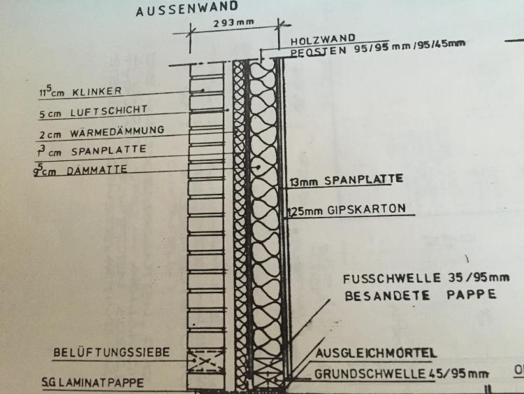

Diskutiere Keine Dampfsperre? im Außenwände / Fassaden Forum im Bereich Neubau; Hallo zusammen, wir haben ein Haus gekauft und ich bin grade dabei die Rolladenkästen mit Strom zu versorgen. Dabei habe ich nun alle...
