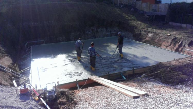

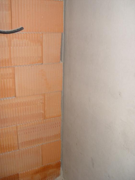

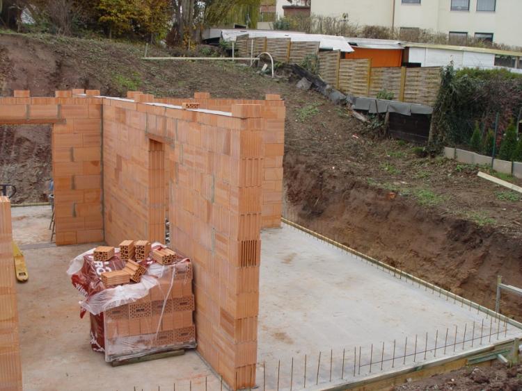

  14. #34 msedi1977, 07.02.2016
    msedi1977
    msedi1977
    16.11.2012
    202
    Elektriker
    Zirndorf
    Bodenplatte (frisch, ohne Anschlussbewehrung)
    Bodenplatte danach (mit Anschlussbewehrung)
    Mal davon angesehen, dass er die Wände nicht an die Wände angeschlossen hat.
    Das Problem ist aber auch, dass die Innenwände direkt im Stumpfstoß an die vertikalen Sollrissfugen der Elementwände stehen (um diese zu überdecken)
    Hier wissen wir noch garnicht, wie es da aussieht, da er auch keine Abdichtung der vertikalen Sollrissfugen durchgeführt hat.
  15. #35 Gast036816, 07.02.2016
    zu bild 2 - und ohne fugenblech, falsche reihenfolge der arbeiten. werden zuerst die gemauerten innenwände gestellt, wird der verbund zur aussenwand schwierig herzustellen sein. für mich ein organisationsfehler im bauablauf, der zum mangel führt.
    zu bild 3 - es fehlt die halfenschiene, um einen verbund zwischen betonwand und mauerwerkswand herzustellen.
    ich fürchte, dass von deinem vertragspartner noch mehr mängel hinterlassen wurden.

  17. #37 msedi1977, 07.02.2016
    msedi1977
    msedi1977
    16.11.2012
    202
    Elektriker
    Zirndorf
    Es wurde kein Fugenblech verwendet, sondern eine Dichtband (nachdem ich kein Produkt nennen darf wird es schwierig, Falls es Dich interessiert, kann ich Dir den Link auf das Produkt schicken).
    Trotz wurde es falsch gemacht. Das Dichtband hätte laut abP in den Frischbeton gedrückt werden müssen.

    danke für die links zum fugenband.
    das kannst du in die mängelliste einfügen, wenn das profil nachträglich aufgebracht wurde, dann wurden die verarbeitungsrichtlinien außer acht gelassen und das kann die ursache der undichtigkeit sein.
