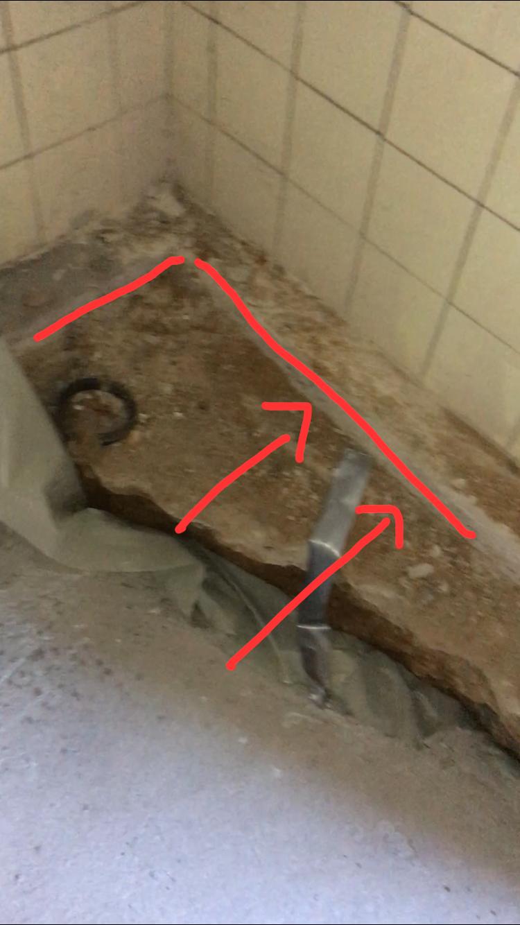

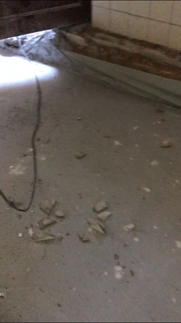

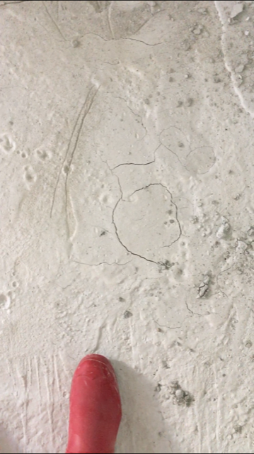

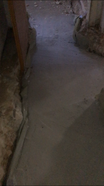

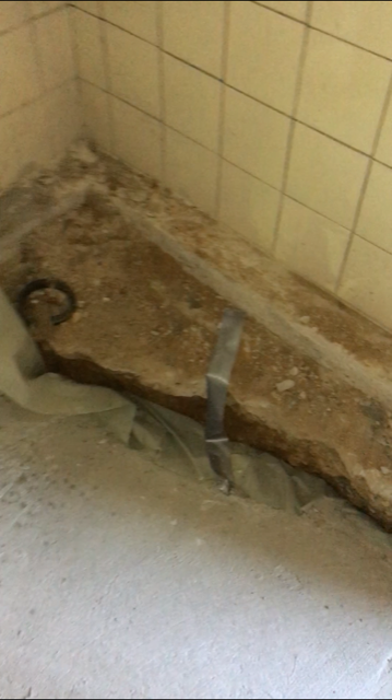

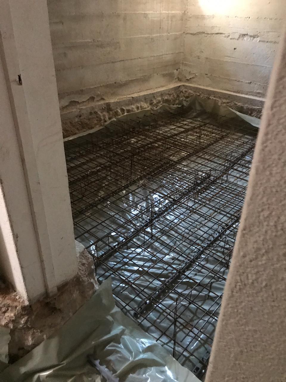

    Wir haben unsere Bodenplatte tieferlegen lassen. Das Ganze wurde von einem Statiker berechnet und es liegt ein Standsicherheitsnachweis vor. Alles wurde wie vom Statiker angewiesen durchgeführt. Ich habe jedoch bedenken, da die Abschlüsse nicht sauber aussehen und auch einige Risse in der frischen Platte zu sehen sind.
    Die alte Bodenplatte wurde abgetragen, wobei aufgrund der Statik ein Abstand von 5 cm zur Wand erhalten werden sollte. Der Rest sollte gerade abgetragen werden und danach sollte gegossen werden. Nun ist wie auf den Bildern zu sehen keine saubere Kante und einige Ecken wurden gar nicht richtig ausgearbeitet. Ist das dennoch okay da der Beton flüssig gegossen wird und gegen die Fundamente drückt oder wurde gepfuscht?
    Bilder sind unten angehängt. Würde mich sehr über Kommentare freuen von Leuten, die sowas schon mal selbst gemacht haben.

    Die Risse sind harmlos und an der nicht abgestemmten Innenecke soll der Rohbauer nacharbeiten.
    Die Bodenplatte sieht für mich nicht tragend aus, stimmt’s?

    Das sollte in der Statik stehen:wenn ein Verbund bzw eine sichere Übertragung geplant war ist dies so nicht correct, eher wären dann hier MBT oder rebar mechanical splice oder Klebe Systeme nötig gewesen, auf Ihren Bildern ist ja deutlich auch die Trennlage zu erkennen - im Sinne einer nachträglichen BP mit Fundament Anbindung ist das nicht ausgeführt.
    Die Frage ist was 'drückend gegen Alt' dort definiert wurde.
    Senden Sie die Fotos Ihren Statiker/TWP...

    Ich bekomme den Statik Bericht am Montag. Leider liegt er mir nicht vor, da der Statiker das Ganze samt Umsetzung betreut hat. Auf meine Rückfrage hin, hat er mir bestätigt, dass die neue Bodenplatte natürlich tragend ist / sein soll. Dass es verpfuscht umgesetzt ist, gibt er natürlich nicht zu, aber für mich sieht das nicht korrekt aus, weil es einen Spalt gibt. Auf dem Bild unten unsere Perimeter Kante versus ein Beispiel aus dem Internet.

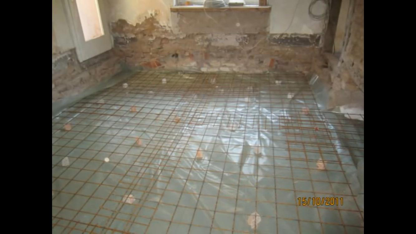

    Hier die beiden Bilder: Bei uns ist das erste mit den roten Pfeilen und dem deutlichen Spalt... Wie ich annehme, dass die Perimeter Kante hätte aussehen sollen auf dem zweiten Foto und ein Beispiel wie insgesamt hätte aussehen sollen vor dem gießen.
    Ich habe auch ein Video, da sieht man es besser, aber kann das leider nicht hochladen. Kann ich ihnen als PM schicken.

    15.10. 2011  sehr schön das Datum auf dem 3.ten Foto :not_w1::closed:

    Ist das eine veraltete Methode oder was meinen Sie? Das ist ja das Beispiel was ich über Google dazu gefunden habe.
    Denke so wollte er das bei uns auch machen. Aber noch schlechter...

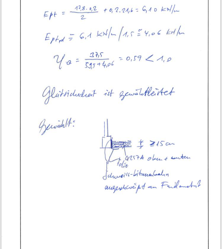

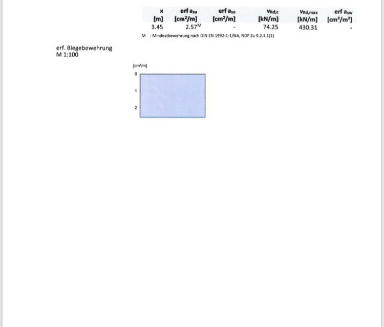

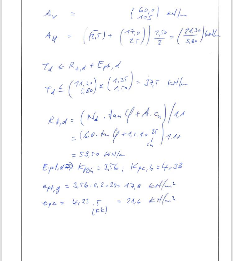

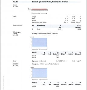

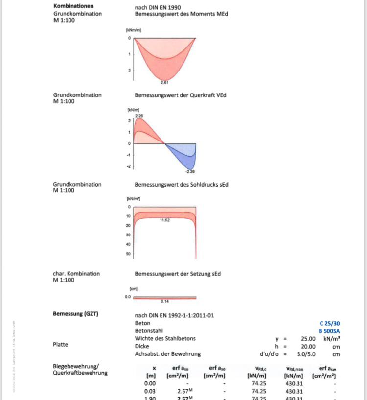

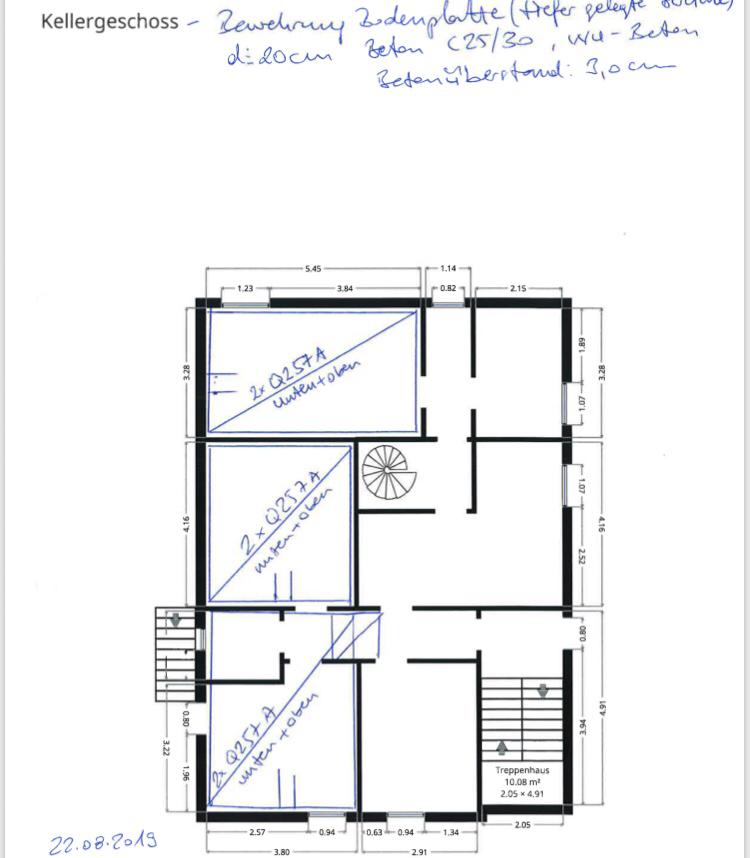

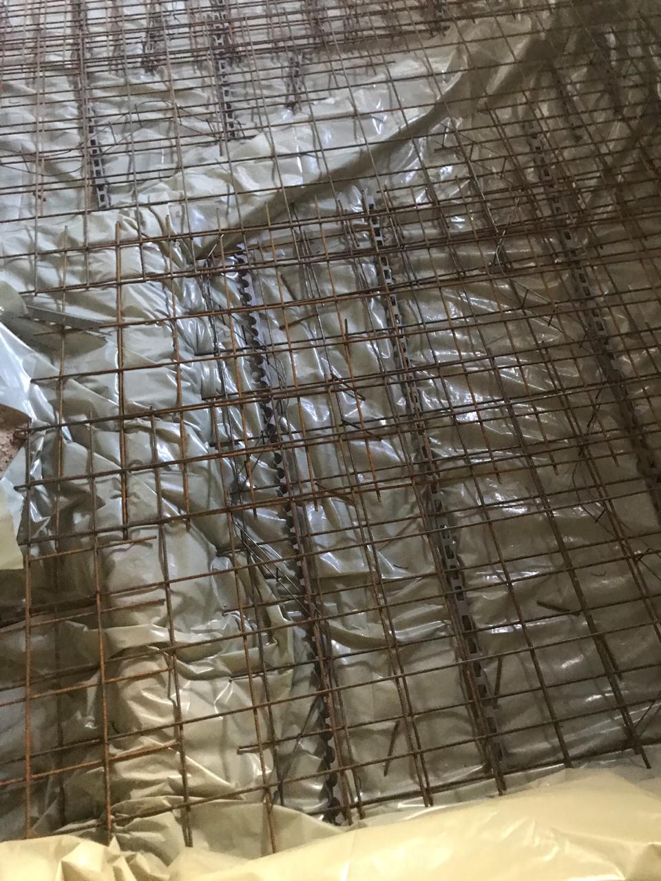

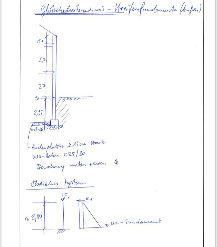

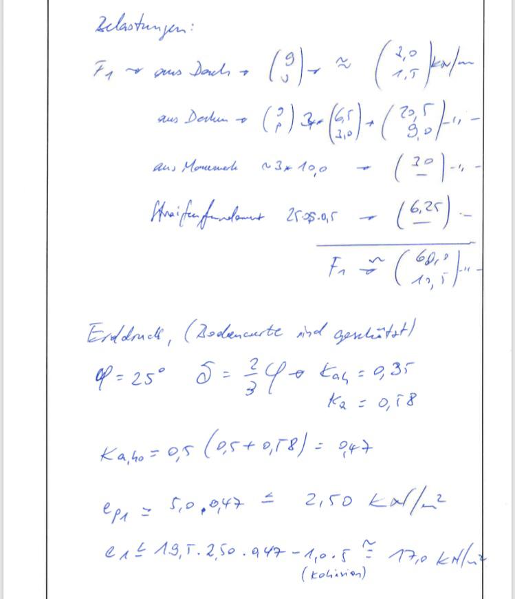

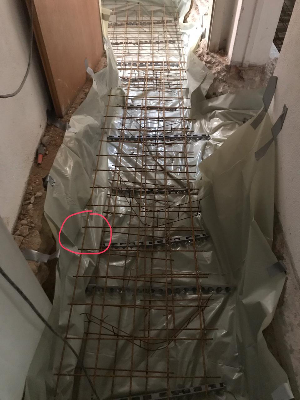

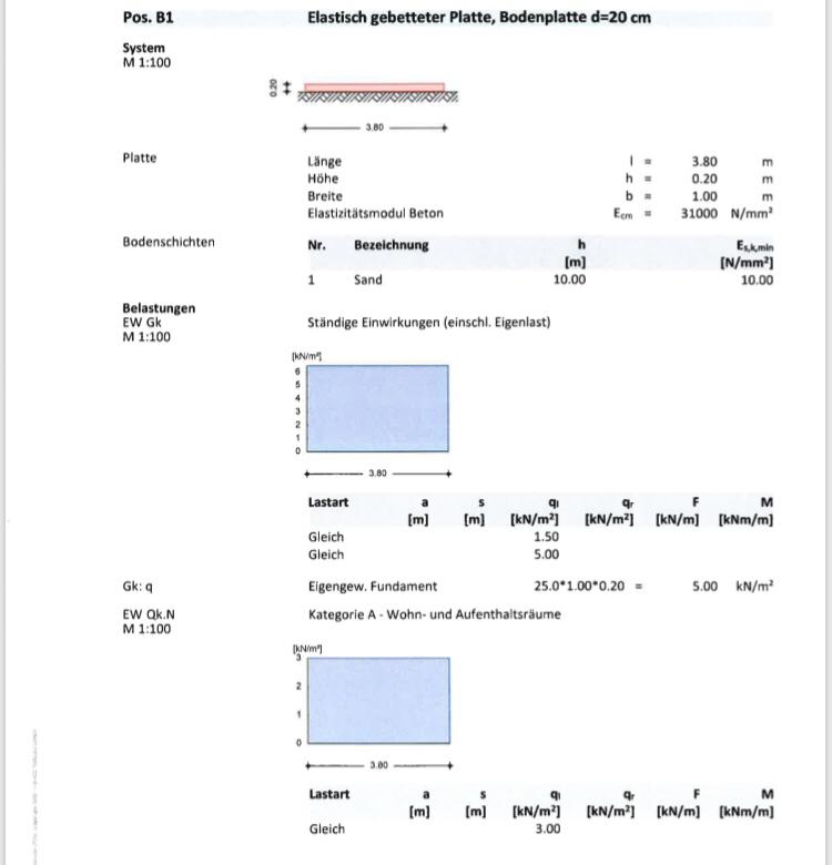

    Ich habe nun die Berechnungen (siehe Anhang) und noch einige Bilder vor dem Gießen. Auf dem ersten Bild mit dem roten Kreis sieht man dass kein Verbund zur Wand / dem Fundament hergestellt wurde. Ich bin kein Profi, daher die Frage ist das in Ordnung?
    Was meint ihr?

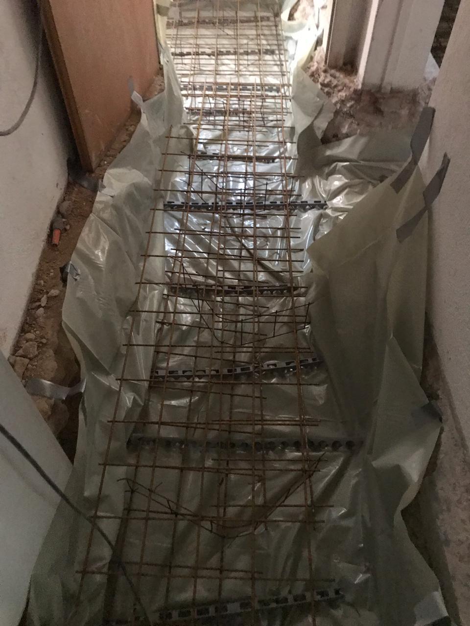

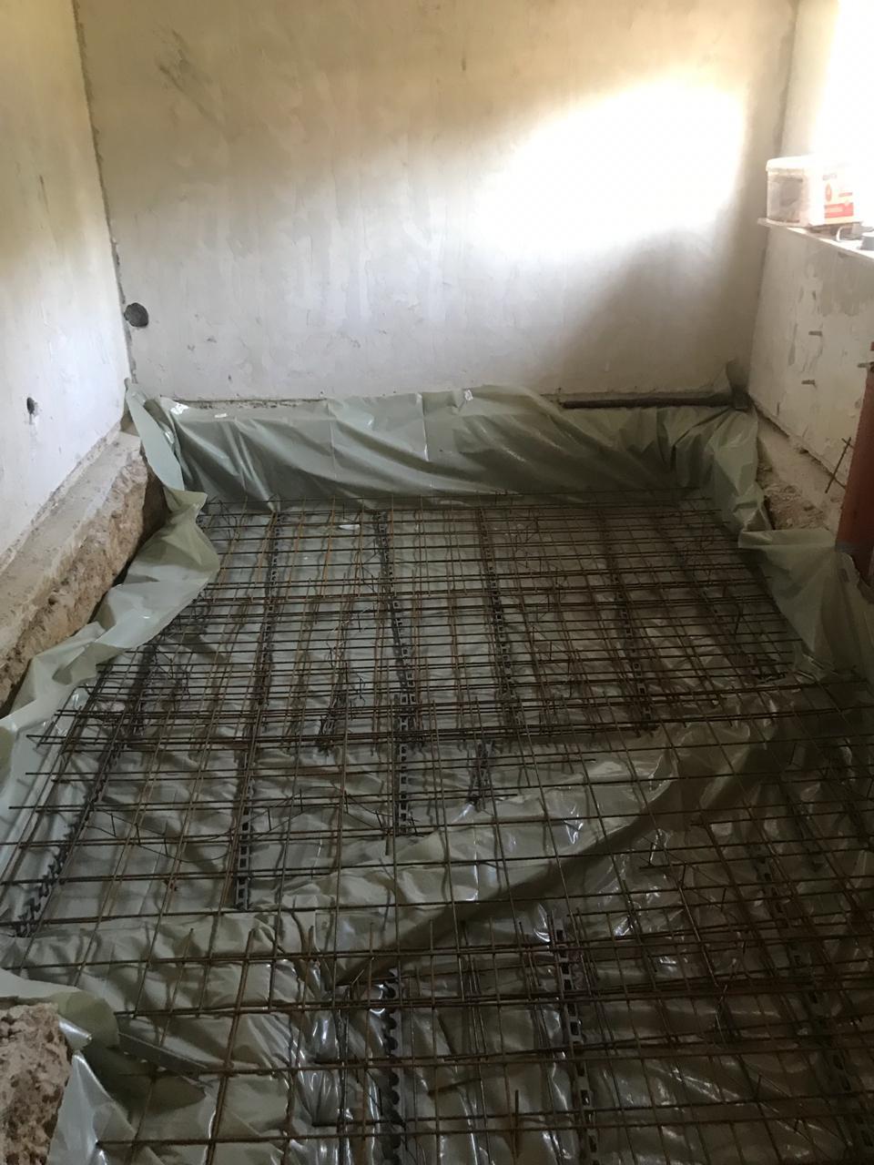

    Und hier die Fotos:

    Wie ich bereits oben bemerkte - stellt dies keine Bodenplatte dar -Raumweise den 'Alten Boden' abzutragen und dann dort Beton einzubauen, stellt im besten Fall partielle BP dar, aufgrund der doch relativ hohen Bewehrung sind die einzelnen 'Plattenstücke' belastbar und zwar deutlich, aber aufgrund der fehlenden Anbindung zum Bestand und den 'inneren Wänden und Fundamenten' verabschieden sie sich daher bitte vom Begriff BP vllt sagt @Yilmaz noch was dazu oder @bauspezi45.... :winken

    Hab ich doch gleich gesagt, er hat ja sogar die Folie gezeichnet.
    Da steht allerdings Bitumenbahn, diese vermisse ich doch schon.
  19. #19 Fabian Weber, 31.08.2019
    16.420
    6.548
    Jedenfalls ist es keine tragende Bodenplatte, die mit den Wänden und Fundamenten verbunden werden muss.
    Es ist einfach ein Kellerboden aus Beton.
    Fehler nacharbeiten und fertig ist.
