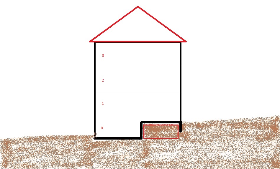

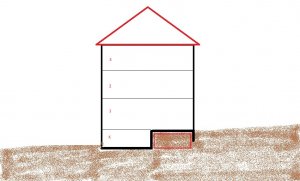

    Ein 3. Stöckiges Haus liegt auf einem Gefälle aus reiner Erde. Es wurde in den 90er Jahren gebaut. Ich habe grob eine Skizze davon gemacht. Es sieht so aus: Der Keller wurde nur zu 50% ausgegraben. Der andere Teil ist Erde unter dem 1. Stock. Das Fundament verläuft also im Zickzack. Ich weiss nicht ob Häuser im Gefälle so üblich gebaut werden, bin kein Architekt, aber ich wollte nur eine simple Frage stellen, ob es möglich wäre den Keller ganz zu erweitern, also sprich den ganzen Raum auszuhöhlen, der unter dem ersten Stock liegt? (rotes Rechteck)
    Nun, es ist ein grosses Haus und die Gefahr besteht dass es sich neigen könnte und dann zusammenstürzt. Mir ist klar, dass ich das Forum hier nicht als Start sehe das Vorhaben selber in die Hand zu nehmen, aber nur mal grob abzuschätzen ob das überhaupt machbar ist und ob das Haus überhaupt dafür geeignet ist oder evtl. falsche gebaut wurde :)
    Das Fundament müsste auch neu gebaut werden. Unter dem 1. Stock (auf der rechten Hälfte) wurde damals leider nicht der ganze Raum ausgegraben sondern einfach aufgeschüttet, damit sich das Haus darauf stützt. Jetzt, da der Raum fehlt, muss das mühsam und riskant erweitert werden.

    grundsätzlich ja.....................aber !!!
    Technisch sicherlich möglich, aber dieser ernorme Aufwand für einen zusätzliche Kellerraum.
    Hol dir einen Architekten/Bauing. und lass abklären was geht und welche Kosten anfallen würden.
    Aber Achtung: Diese Leute arbeiten selbstverständlich nicht kostenlos.

    Aber es geht um 45m^2, die ich dazugewinnen würde. Insgesamt hätte ich dann 90m^2. Daraus kann ich eine kleine Tiefgarage machen, ein paar Autos parkieren und hätte immer noch genügend Platz für andere Sachen. Ich weiss jetzt nicht wie aufändig es ist, den Keller zu erweitern. Müssen da solche Stützen aufgestellt werden, während ausgegraben wird? Oder muss äusserlich eine Stütze angebracht werden? Ich werde mir das schon etwas kosten lassen, aber ich weiss eben gar nicht wie komplex das ganze ist und ob sich das Geld dann am Schluss auch lohnt.

    Eine Tiefgarage ist etwas anderes als ein Keller.
    Was willst du jetzt machen?
    Ist das auch das Haus in Süditalien ?
    Zieh einen Architekt bzw. Bauingenieur aus der Region dazu, der sich mit den regionalen Anforderungen usw. auskennt.
    Wer weiss was da für ein Fundament gegossen wurde, wie die Statik gerechnet wurde usw.

    Was ich meine ist dass du ggf. Ganz andere Umwelt und Brandschutz Anforderungen erfüllen musst ! Tiefgarage kann anspruchsvoll werden in Deutschland was das angeht . In Italien weiß ich es nicht
    Abfangen, Loch Baggern und Fundament Gießen ist selbstverständlich technisch möglich . Die Frage ist ob dir so eine Aktion dann vielleicht ca 50-100 tausend wert ist .

    Das war kein Spass. Ich kenne div. nachträgliche Kellerbauten und keine unter 50 K.
    Wenn das Arbeiten selsbt dort wirklich so billig geht, umso besser. Aber die Planung und die Überwachung muss solide sein.
