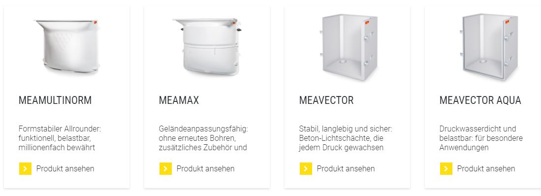

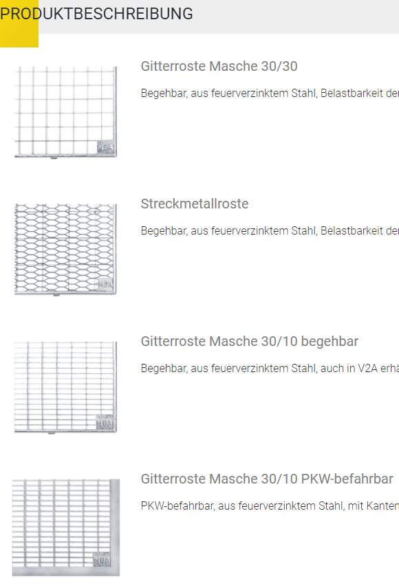

    für unseren Keller hat der Rohbauer Lichtschächte von ACO angeboten als Komplettset mit der Maschenweite 30*30mm.
    Die Fenster macht der Fensterbauer rein. Es werden in Summe vier Schächte benötigt.
    Auf der Webseite von ACO gibt es verschiedene Roste und auch verschiedene Lichtschächte (aus Beton etc.)
    Gibt es etwas zu beachten welchen Rost man nehmen sollte oder ist das eher eine Geschmackssache?
    Nach was richten sich bspw. die Schachtmodelle ?
    Gibt es Empfehlungen / Erfahrungen welche man am besten verbauen lassen sollte ?

    MEA Lichtschächte von ACO ? - interessant ...

    Hab ich auch noch nicht verstanden. Wahrscheinlich als Tageslichtkontrolle und Dekorationsniesche.
    Zur Frage, die Unterschiede.
    Es kommt auf die Belastung an. Soll das Teil befahrbar sein oder nicht. So wie es bei den Gitterrosten schon drinsteht (Befahrbar/Begehbar)
    Was die Druckwasserdichtigkeit angeht. Es kommt immer auf den Anschluss drauf an.
    Aber eins hab ich bis heute auch noch nicht verstanden. Die Funkion der Weiße Wanne mit Kellerfenstern und Druckwasserdichtem Betonlichtschacht im fall eines Starkregens. Kanalisation läuft voll und drückt ins Haus, gibts die Rückstauklappe. Der Lichtschacht wird an die Entwässerung angeschlossen? Ja. Aber auch an die Rückstauklappe? nicht zwingend... Ok, es kommt der Starkregen und läuft in Lichtschacht rein. Wo geht das Wasser hin?

    Falsches Prospekt erwischt, Sorry.

    Klar kann man LS vor Kellerfenster bauen, wenn der Keller tief im Gelände sitzt und .man nicht genug Platz für einen Lichthof / Kasematte hat. hat man vor über hundert Jahren schon gebaut.
    1. Wo liegt dein Bemessungswasserstand und wie hoch staut sich lt. Bodengutachten das Schichtenwasser/Sickerwasser? Das musst du wissen um zu entscheiden, ob du druckwasserdichte Lichtschächte brauchst oder ein einfacher LS genügen.
    2. Der LS sollte so hoch sein, dass zwischen Brüstung des Kellerfensters und Boden des LS mind. 15 cm Höhenunterschied sind.
    3. Der LS sollte in seiner Bauhöhe so hoch gewählt werden (oder durch Aufsetzkranz erhöht werden) dass er oberseitig etwas aus dem Gelände heraussteht und Oberflächenwasser eines Platzregens nicht von der angrenzenden Wiese von oben in den LS reinlaufen kann.
    4. Dann muss man noch die jeweilige Fassadensituation beachten (Klinker, WDVS, etc.), siehe hierzu mal: https://www.aco-hochbau.de/schnittstellen
