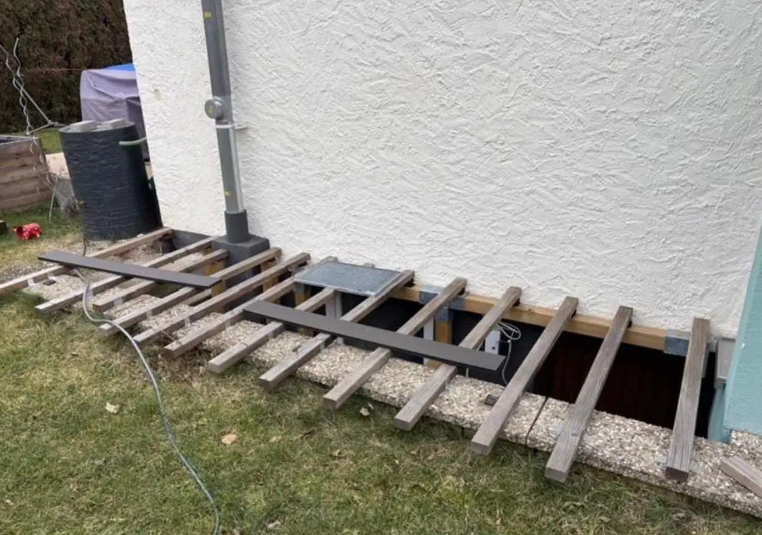

    mein Projekt ist die Ueberdachung meines Kellerabgangs, um daraus eine begehbare Terrasse zu machen. Dafuer habe ich eine Unterkonstruktion aus Holz errichtet (siehe Foto). Gefaelle ist ca. 2% vom Haus weg. Der Plan ist nun auf dieser Unterkonstruktion WPC Dielen (ohne "Rillen") parallel zur Hauswand zu verlegen. Dazu habe ich ein paar Fragen:
    1. Welche Verlegerichtung ist empfehlenswert: von der Hauswand nach vorne, oder umgekehrt?
    2. Ich gehe davon aus dass die Breite der "letzten Reihe" nicht der Breite der WPC Dielen entspricht, und ich so die Dielen "laengs" zuschneiden muss. Ist dies ueberhaupt moeglich? Falls nein, welche Alternativen gibt es?
    3. Welche Art der Verlegung ist empfehlenswert? Die Nutzung von Klammern, oder die direkte Befestigung der Dielen mittels Schrauben auf Holz? Welche Schrauben nutze ich dafuer am besten?
    4. Was empfiehlt sich fuer den Terrassenabschluss, speziell links und rechts? An eine Rahmenkonstruktion habe ich nicht wirklich gedacht.
      Vorne dachte ich, dass eine der WPC Dielen einfach als Blende nehme. Nach hinten zur Hauswand habe ich auch noch keine Idee.
    Vielen Dank, absolutes Amateurprojekt, bin daher sehr fuer Ideen zugaenglich. Kellerabgang.png

    Soll das wirklich nur eine Mini-Terrasse in der Größe des Kellerabgangs werden? Oder geht es nur um eine optische Kaschierung?
    1. Natürlich an der Hauswand anfangen
    2. Zuschneiden kannst Du vergessen. Man verlegt und setzt am Ende die Kreissäge an, um die Unterkonstruktion passend zu machen
    3. Das, was für Deine Dielen empfohlen wird. WPC habe ich noch nie direkt geschraubt gesehen. Also mit Klammern. Dafür gibt es auch extra Anfangs- und Endstücke
    4. Wie sieht es links und rechts genau aus? Abschlüsse zur Wiese kannst Du auch schön mit Kantsteinen machen (auch schon vorher). Blende geht natürlich auch. Zur Wand kommt bei einer Holz-/WPC Terrasse normalerweise gar nichts.
    Ansonsten noch ein paar Tipps:
    - kein Gefälle zwingend nötig, das Wasser läuft direkt durch die Zwischenräume der Dielen (außer, die machst diese chic zu)
    - Konstruktiver Holzschutz für die Unterkonstruktion vorhanden? Gummipads o.ä. untergelegt, damit die Lattung nicht im Nassen liegt?
    - Lattung am Boden befestigt? Sonst können (oder werden) Hohlkammerdielen gerne schüsseln.

    Danke fuer die Tipps! Das soll schon eine kleine Terrasse werden, da wir den Kellerabgang nicht wirklich nutzen.
    Was meinst du denn mit "schuesseln" - diesen Begriff habe ich noch nie gehoert?
