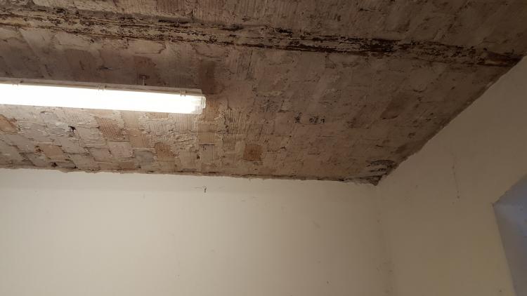

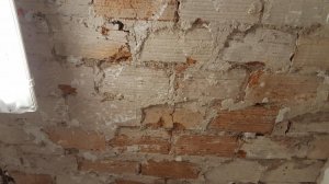

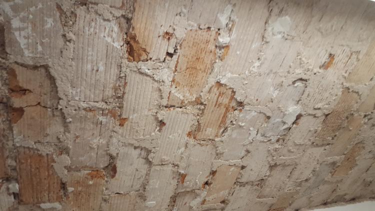

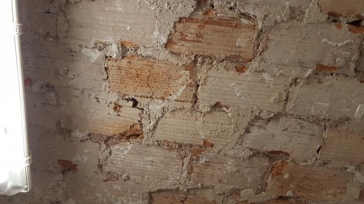

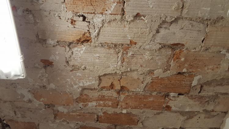

    ich musste den orig. Putz meiner Kellerdecke entfernen. Nun verwundert mich der große Abstand der T Träger und ein paar kleine Risse in den ausgemauerten Hohlsteinen.
    Der Abstand der T Träger ist auf der längsten Seite 1,4 m also von Träger zur Wand. Zwischen den Trägern selbst sind es ca. 1,3 m. Ist das normal so groß?

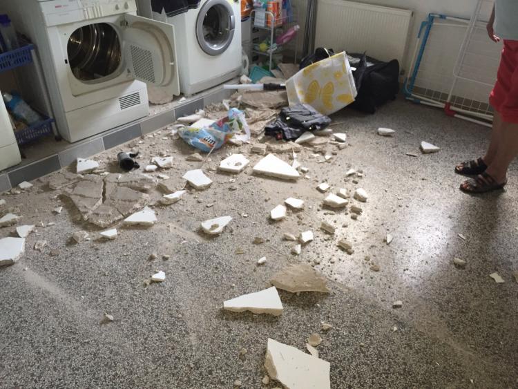

    :-D Nein die Lampen sind sehr fest. Die Dübel schauen nur so weit raus weil der Putz 5 cm dick drauf war. Entfernen musste ich den weil weil er in einem Raum runter gekracht war und die Waschmaschinen darunter platt gemacht hat :-( Aus Sicherheitsgründen habe ich das dann im ganzen Keller gemacht.

    war wohl ein wenig dick - zu dick - der putz. außerdem fehlt der haftgrund.
    kommt dann schon einmal runter. zum abstand der träger kann ich dir nix sagen, außer dass es jetzt ca. 85 jahre gehalten hat.
    der riss könnte durch das abstemmen entstanden sein.

    Das ist eine typische Deckenkonstruktion, eine sogenannte Stahlsteindecke. 1,3m Spannweite ist recht kurz, die gibt es auch weiter spannend. Interessant ist die Frage ob es oben noch einen Aufbeton gibt und die Gesamthöhe der Konstruktion.
    Die Risse finde ich begutachtenswert, wenn diese sich über mehrere Steine ausbreiten. Im schlimmsten Falle hat der Feuchteeintrag in der Waschküche dazu geführt, dass der Stahl korrodiert ist, der liegt in den Fugen zwischen den Einhängeziegeln. Oberflächlich sieht man da aber erstmal keine Anzeichen für.
    Steht oben drauf was schweres? Tresor? Kaminofen mit Specksteinen?

    Nein oben drauf steht nur eine Couch und übliche Wozi Einrichtung. Schlimm Feuchtigkeit sollte eigentlich nicht eingedrungen sein, denn die Decke schaut in allen Räumen so aus. Nur sind in machen Steinen kleine Risse und an der einen Stelle etwas mehr. Die Decke hängt nicht durch oder ähnliches, aber da sie nun offen ist wurden sie halt gesehen. Das alle Risse vom Abstemmen kommen denke ich nicht. Dazu war der Putz zu lose.

    Keine Bewehrung. Scheitrechte Kappen halten seit 1896 ohne eine solche mit einer Spannweite, je nach Ausführung, von bis zu 3,19 (3,90) m. Allerdings ist es keine gute Idee, so wie hier, die Hohlsteine durch Putzabschlagen zu zertrümmern. Die mögen das nicht und die Kappe könnte aufgrund dessen der Schwerkraft gehorchen.
    Was du hier gezeigt hast, ist eine sog. Kleine'sche Decke. Die ist bewehrt, aber eine solche liegt hier nicht vor.
