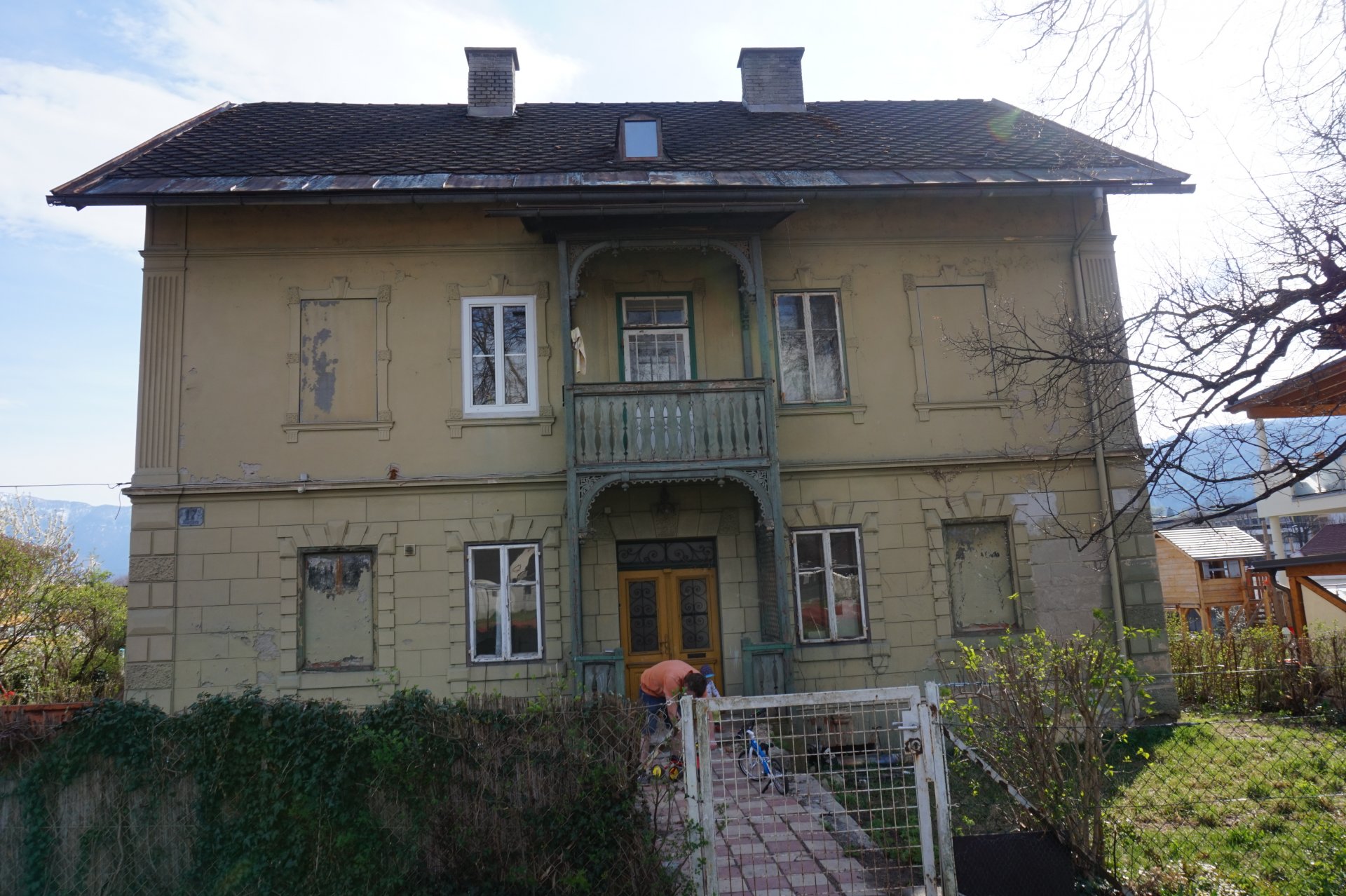

    Hallo liebe Bauexperten,
    mein Name ist Felix, ich bin 35 Jahre und lese seit einiger Zeit sehr viel hier im Forum mit und bin von der Professionalität und Hilfsbereitschaft mehr als beeindruckt.
    Kurz vor der Corona-Krise haben wir uns möglicherweise zu spontan für den Kauf eines sanierungsbedürftigen Altbaus entschieden. Ich bitte euch, auf Ratschlägen bezüglich der vorab Begutachtung mit Experten, zu verzichten. Wäre sicher klug und ratsam gewesen. Fakt ist allerdings, wir haben es bereits gekauft und werden hoffentlich in den nächsten Jahrzehnten kein weiteres Haus kaufen müssen. Wir haben uns nach über einem Jahr Suche in dieses Haus und die traumhafte Lage auf Anhieb verliebt und waren uns einig, dass wir hier wohnen wollen.
    Diese Stadtvilla in Kärnten/Österreich stammt aus dem Jahr 1895, hat eine Größe je Etage von etwa 125 m² und ist wie folgt aufgebaut: kompletter Keller, Gewölbedecke mit Stahlträgern und Ziegelgewölbe, Erdgeschoß, Holztramdecke, Obergeschoß, Holztramdecke, Dachboden, Dachstuhl, Betonsteine
    Dämmung ist nirgends vorhanden, Dampfbremse, -sperre auch nicht.
    Diese Dinge sind sicher zu machen:
    • Fenster
    • Böden
    • Heizung
    • Bäder
    • Gesamte Installation von Strom, Wasser, Heizung, Kanal, etc.(inklusive Hausanschluss neu)
    • Fassade, wobei hier zwei Seiten sehr schön strukturiert sind, die wir daher außen keinesfalls dämmen wollen sondern nur den Putz ausbessern.
    • Dachdeckung, Sanierung Dachstuhl, Isolierung, neue Deckung
    Wir wollen diese Gebäude weitestgehend sanieren und einen Teil der originalen Strukturen erhalten, wobei Nutzbarkeit, finanzieller Aufwand und Energieeffizienz im Vordergrund stehen sollten.
    Meine Frage lautet nun, an wem wendet man sich in so einem Fall am ehesten? Architekten, Bauingenieure, Statiker, Bauphysiker, Baumeister, Energieberater…?
    Unsere Wunschvorstellung wäre ein unabhängiger Berater, der die erforderlichen Genehmigungen erledigt, die Ausschreibung für die einzelnen Gewerke erstellt, sinnvolle Wärme- und Schallschutzmaßnahmen ausarbeitet, sich mit Förderungen auskennt, die Tragfähigkeit der Grundstrukturen (Dachstuhl, Fundamente, Gewölbedecke, Tramdecken) beurteilen kann, selbst aber keine (Bau-)Leistungen verkaufen will.
    Um auch die Kosten im etwas zu reduzieren, wollen wir die komplette Entkernung bis zum Gewölbe bzw. Holztramlage sowie notwendige Stemm- und Grabungsarbeiten selbst durchführen. Innenausbau (ohne Bad, WC) wollen wir auch selbst erledigen. Auch hier der Wunsch nach einem Berater, der uns hier empfehlen kann, wo Eigenleistung sinnvoll, geldsparend und zulässig ist.
    Vielen Dank bereits im Voraus für eure Tipps und Anregungen.
    lG felix
    PS: Sollte ich den Beitrag in eine falsche Rubrik erstellt habe, bitte verschieben oder um Benachrichtigung.

    'Nebenan' stimmt in Kärnten leider nicht immer, da es doch recht weitläufig ist.
    Wenn's bei Villach oder Klagenfurt steht wäre es tatsächlich nah.
    Die Blindfenster würde ich wieder einbauen.
    Außendämmung ist bei Gebäuden mit gut gestalteten Fassaden ohnehin nicht sinnvoll- Innendämmung und Laibungsdämmung ist bei Einbau neuer Fenster ratsam.
    Fundamente, Tonnen- und Kreuzgewölbe müssen nicht begutachtet werden,
    wenns keine Risse o.ä. Anzeichen für Schädigungen gibt.
    Bei Kappendecken sollten die Auflager der Stahlträger untersucht werden-
    das kannst du ggf selbst machen, da Korrosionsschäden ziemlich offensichtlich sind.
    Bis auf Gasinstallationen und das Anklemmen von Verteilerkästen und Hausinstallationen darf man fast alles selber machen- aber auch nur die Vorarbeiten auszuführen spart schon sehr viel.
    Dächer sind hier häufig mit asbesthaltigen Eternit-Schiefern gedeckt,
    Naturschieferdeckungen sind unüblich.
    Solange die Deckungen dicht sind müssen die nicht ersetzt werden-
    die können gerade bei steileren Dächern noch länger halten als es bei uns selbst zu erwarten ist.
    Sd-Werte von Unterdächern mit Bitumenbahnen müssen bei Dämmungen und Dampfbremsen berücksichtigt werden.
    Die Dachstühle sind aufgrund der hiesigen Schneelasten meist gut dimensioniert-
    größere Durchbiegungen würden auch Laien auffallen.
    Holz und Granit etc gibts hier genügend, sodass hieran nie gespart werden mußte-
    auch während oder nach dem Krieg errichtete Gebäude sind oft solider als die in Deutschland.
    Ältere Dachrinnen/Fallleitungen sind aus verzinktem Blech und nicht aus Titanzink-
    Korrosion ist aber offensichtlich.
    Bei Fallrohren darauf achten, dass die nicht gebäudenah in ein Schotterbett entwässert werden, was häufig zu feuchten Kellern führt.
    Der Dachstuhl und evt Holzdecken sollte auf Schäden hin untersucht werden,
    die aber überwiegend bei Undichtigkeiten oder sehr langer Vernachlässigung des Gebäudes wahrscheinlich sind.
    Generell sind solche Gebäude sehr solide gebaut und haben meist eine viel bessere Grundsubstanz als die viel späterer Baujahre bis zu den 70-ern, die dafür oft holzschutzverseucht sind.
    Es gibt hier durchaus solide Handwerksbetriebe, allerdings nicht immer auf dem aktuellen technischen Stand und nicht unbedingt ökologisch orientiert -findet man aber.
    Du kannst mich gerne anrufen- Ergebnisse können bei Interesse gerne hier mitgeteilt werden.

    Möglicherweise gibts von Manufact noch spezielle Hinweise zum Gebäude ?.
    Meine Hinweise haben weniger mit Erkenntnissen aufgrund des Foto zu tun als mehr mit den hier üblichen Bauweisen-bisherige Sanierungen hat’s ja offenbar nicht gegeben, sodass weitestgehend der Originalzustand besteht.

    Das “popelige“ Foto war auch nicht eingestellt um daraus konkrete Beurteilungen zu erwarten, sondern nur, damit man sich unser Vorhaben möglicherweise besser vorstellen kann.
    Zu den Punkten von Andreas Teich: Vielen Dank für deine ausführliche Antwort. Es sind keine Blindfenster, sondern nur aus optischen Aspekten angedeutet, sind teilweise tragende Wände dahinter. Dass das Gebäude grundsätzlich statisch derzeit bedenkenlos ist, nehme ich ach an, sonst hätten wir auch nicht gekauft. Fundamente hätte ich gerne begutachtet um zu beurteilen, wie tief wir für den Aufbau des Kellerbodens gehen dürfen. Auch die Holzbalken und die Stahlträger möchte ich gerne von einer fachkundigen Person begutachtet wissen, wenn sie schon einmal mehr oder weniger komplett frei sind. Will gar nicht alles selber machen, da mir dazu Zeit und Können fehlt. Dach ist mit Betondachziegel gedeckt, muss ich mir hier Bedenken wegen Asbest machen? Deckung muss ganz sicher runter, da schon ein ziemliches Flickwerk und keinerlei weitere Schicht vorhanden, als bei einem Bruch ist sofort der Regen im Haus. In diesem Zug würde ich gerne eine Aufsparrendämmung umsetzen lassen. Und für diese zusätzliche Last sollte der Dachstuhl dann auch ausreichend tragfähig sein. Haus ist lange Zeit vernachlässigt worden, und es sind auch ein paar Sparren durch Wasserschäden beschädigt. Regenrinnen und Fallrohre machen mir einstweilen noch keine Gedanken, sind denke ich eine sehr kleine Position im Vergleich zum Rest.

    Ein wirklich sehr schönes Haus und traumhafte Aussicht dahinter.....
    Ich sehe hier erstmal gar nicht soviel Handlungsbedarf, jedenfalls würde ich das alles ganz behutsam angehen.
    Wie @Andreas Teich schon schrieb würde ich die neuralgischen Punkte begutachten lassen (Gewölbedecke und Holzgutachten)
    Für alles weitere brauchst Du doch keinen Planer, sondern nur gute Handwerker, die noch altes Handwerk beherrschen, am besten lokal.
    Folgende Reihenfolge würde ich angehen:
    - Fenster, bei diesem Haus sind Holzfenster gesetzt!!!!
    - Haustür kann aufgearbeitet werden
    - Elektro kann viel auf den Innenseiten der Außenwände ohne Schlitzen verlegt werden, kommt danach die Innendämmung drüber
    - Sanitär + Heizung (eventuell mit Kombination von Innendämmung und Wandheizung denken)
    - Bäder neu
    - Wenn der Dachboden nicht genutzt wird muss das Dach auch nicht gedämmt werden, sondern nur die oberste Geschossdecke, das geht in Eigenleistung.
    - Wenn nur oberste Geschossdecke gedämmt wird, dann Dach nur ausbessern (so ein schönes Dach hat doch heute kaum noch jemand)
    - Kellerabdichtung + Horizontalsperre (größerer Kostenpunkt)
    - Fassade ist vom Foto her doch noch gut in Schuss, die kann jeder Maler beiputzen und mit Silikatfarbe neu streichen, (kann noch warten)
    Wozu einen Planer, wenn Du hier die beste Forumshilfe bekommst.
    Mach doch mal ein paar Fotos zu den jeweiligen Themen, lerne das Haus kennen und plane mit dem Forum die Sanierung.
    Und mach Dich mal schlau wegen Fördermaßnahmen, auch hinsichtlich Denkmal.

    Hallo Felix,
    Wer an diesem wunderschönen Objekt gebraucht wird ist ganz leicht zu beantworten. Du brauchst einen
    Altgedienten Praktiker der sich sein wissen und seine Erfahrung in der Altbausanierung und Renovierung,
    erarbeitet hat. Meine Empfehlung ist ein Baumeister!
    Und nun eine kleine Warnung!
    Bei der Tieferlegung des Gewölbekeller bzw. Prüfung der Fundamente, die horizontale Aussteifungen,
    gegen Äußeren Erd-Druck nicht vergessen.
    Das gleiche gilt für eventuelle Erdarbeiten im Außenbereich, Ausgrabungen für neue Entwässerungs-
    Leitungen in Längsrichtung des Gewölbescheitel!
    Da entsteht in umgekehrter Richtung durch vertikal abgetragene Lasten/Wände auf dem Gewölbescheitel,
    Horizontal wirkende Kräfte nach außen. Die deine Villa zum Einsturz bringen können.
    Dann wäre nämlich die Freude an dem neuen Objekt kurz.
    Safety first !!!!!!!!

    Das ist in diesem Fall zum Glück kein Problem. Das Haus ist in der Tat sehr schön und bautechnisch unproblematisch-
    nur die bei unsanierten Altbauten üblichen Sanierungsarbeiten sind auszuführen.

    Zuallererst bitte einen Holzgutachter reinschicken - von wegen Prüfung auf Echten Hausschwamm!
    Weil: alles andere ist eigentlich im Altbau irgendwie handhabbar. Ein Schwammbefall ist aber immer schwierig bis ruinös!
    Der tränende Hausschwamm wäre also das K.O.
    Ansonsten finde ich das gut machbar.
