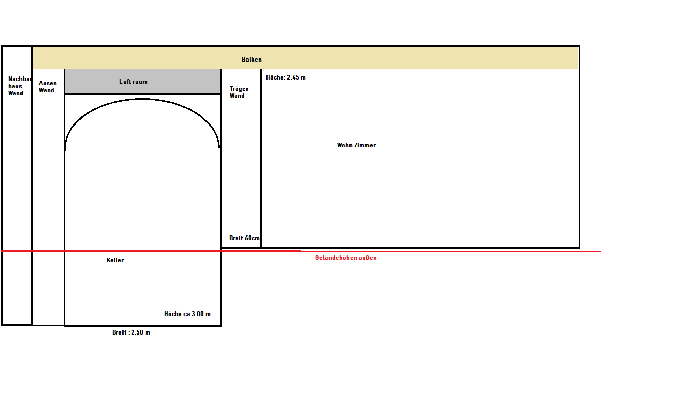

    Hallo Guten Morgen,
    Ich möchte einen Wohnung renovieren und mit ein Schlafzimmer ergänzen.
    Deswegen möchte ich kleines Hilfe bekommen.
    Entschuldigung wegen meinem Schreibung auf Deutsch, ich lerne noch diese Sprache.
    Also, es gibt ein Gewölbe Keller es befindet sich neben der Wohnzimmer, Keller Boden ist 80 cm Tiefer als der Wohnzimmer Boden.
    Keller Decke ist Naturstein Mischung. 1 OG Boden hat keinen Kontakt mit der Keller Decke.
    Glückliche weise der 1.OG Boden ist mit eigenen Balken unterstützt.
    Ich habe etwa 60cm Luft raum zwischen 1.OG Boden und Keller Decke.
    Keller ist ca 2.50 m Breit, 4 m Lang.
    Ich möchte gerne diesen Gewölbe Keller decke abrissen bis die oberste Balken. Damit ich eine Größere raum bekomme für Schlafzimmer, später wird ein richtige Bodenplatte aus Holz für Schlafzimmer gemacht.

    Hallo Attila,
    Befindet sich das Gebäude in Deutschland ? Hier müßte es ohnehin baurechtlich genehmigt werden.
    Gewölbe abbrechen ist nur mit erheblichen Sicherungsmaßnahmen möglich.
    Ohnehin sind Gewölbe viel schöner und wertvoller als gerade Decken und viel aufwendiger zu errichten.
    Wenn überhaupt würde ich den Boden absenken und das Fundament unterbauen.
    Das sind eher Arbeiten für Fachleute.
    Kannst du eine Skizze vom Gebäudeschnitt anfertigen mit Angabe der Geländehöhen außen,
    der Fußbodenhöhe vom Gewölberaum und des danebenliegenden Zimmers
    und Fotos vom Gebäude von außen und vom Gewölberaum.

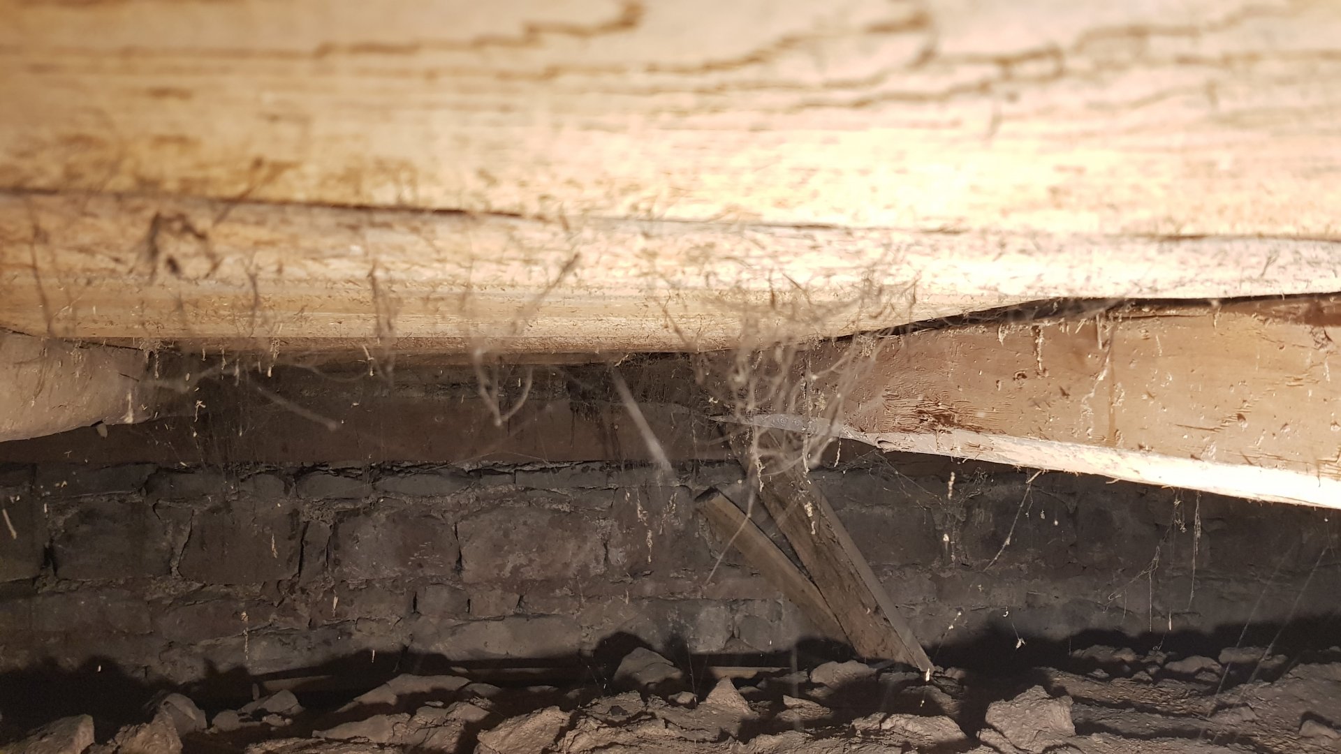

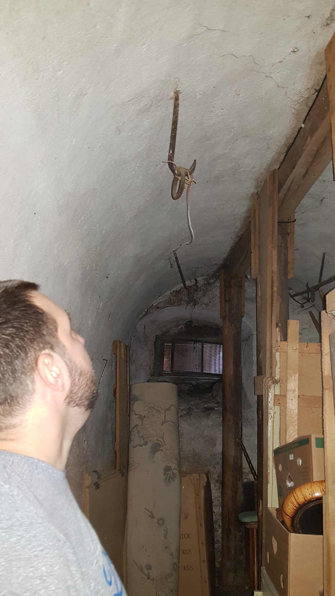

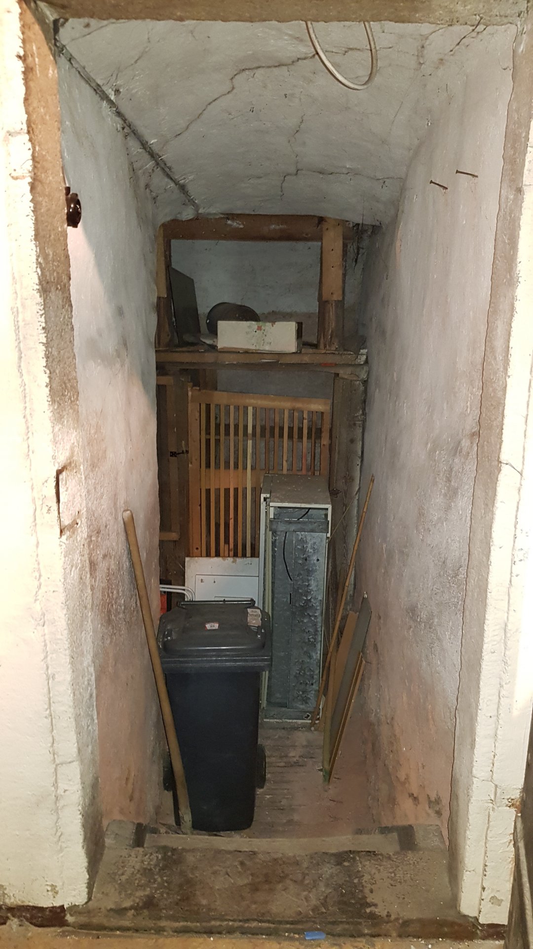

    Ich muss es abreisen weil ohne stütze der Decke kommt selber runter. Bild (keller innen). und wenn ich mein den Boden auffülle dann wird leider der Raum höhe nur ca. 160 cm .
    Ich brauch die gesamte raum höhe für der Schlafzimmer.
    Können Sie mir bitte sagen was für einen Gefahr gibt es wenn ich " einfach" mit stahl stütze beim alle Balken in Wohn zimmer unterstütze und von die selber Seite von oben stein für stein die Gewölbe wegmache ? Damit ich keinen fal unter der decke stehe.
    Boden wird am besten für mich. alle 60cm in wand eingebort und befestigte 10x15 cm Balken mit Dämmung und darauf osb-platten und trocken estrich platten.
    Denke ich schlecht ? Könnte es funktionieren ?

    Warum kommt die Decke ohne die Stützkonstruktion runter?
    Risse o.ä. sind ja auf dem Foto nicht sichtbar.
    Wann wurden die Stützen montiert?Gibts ein Gutachten dazu?

    @Andreas : Ich habe dieses Haus so gekauft vor 6 Monaten. ich meine nur, aber ich kann nicht sicherstellen dass alles selber runter kommt.
    Ich meine wegen die Holz stütze. es war so eingebaut. Ich weis es nicht wann genau. Aber wahrscheinlich der Voreigentümer schon etwas gewusst was ich noch nicht :)
    Gutachten gibst nicht. ich habe schon 2 Termine mit Statiker.

    Er will wohl nur das Gewölbe beseitigen aber nicht die Zwischenwand.
    Die vorhandenen Stützen können möglicherweise mehr Schaden als nützen.
    Möglicherweise ist das Gewölbe gar nicht defekt- das sollte zuerst von einem Fachmann untersucht werden,
    der sich mit Gewölbekonstruktionen auskennt (zB beim Denkmalamt nachfragen).
    Nicht jeder Statiker hat Erfahrung mit historischen Bauweisen und Gewölben.

    @Andreas: "Die vorhandenen Stützen können möglicherweise mehr Schaden als nützen."
    Können Sie es Bitte für mich erklären ?
    Danke.
  13. #13 Andreas Teich, 09.06.2020
    Andreas Teich
    Andreas Teich
    20.03.2012
    3.102
    529
    Bonn und Kärnten/Österreich
    Wenn der Gewölbescheitel durch Stützen hochgedrückt wurde kann sich das Gefüge lockern und das Gewölbe instabiler werden als ohne Stützen.
    Durchaus möglich, dass entweder jemand ohne Fachkenntnisse die Stützen wegen der kleinen Risse für notwendig hielt oder diese nur eine Raumabtrennung darstellen.
    Bei dir sind aber keine wesentlichen Risse erkennbar, die überhaupt eine Unterstützung notwendig erscheinen lassen.
    Müßte vor Ort beurteilt werden
