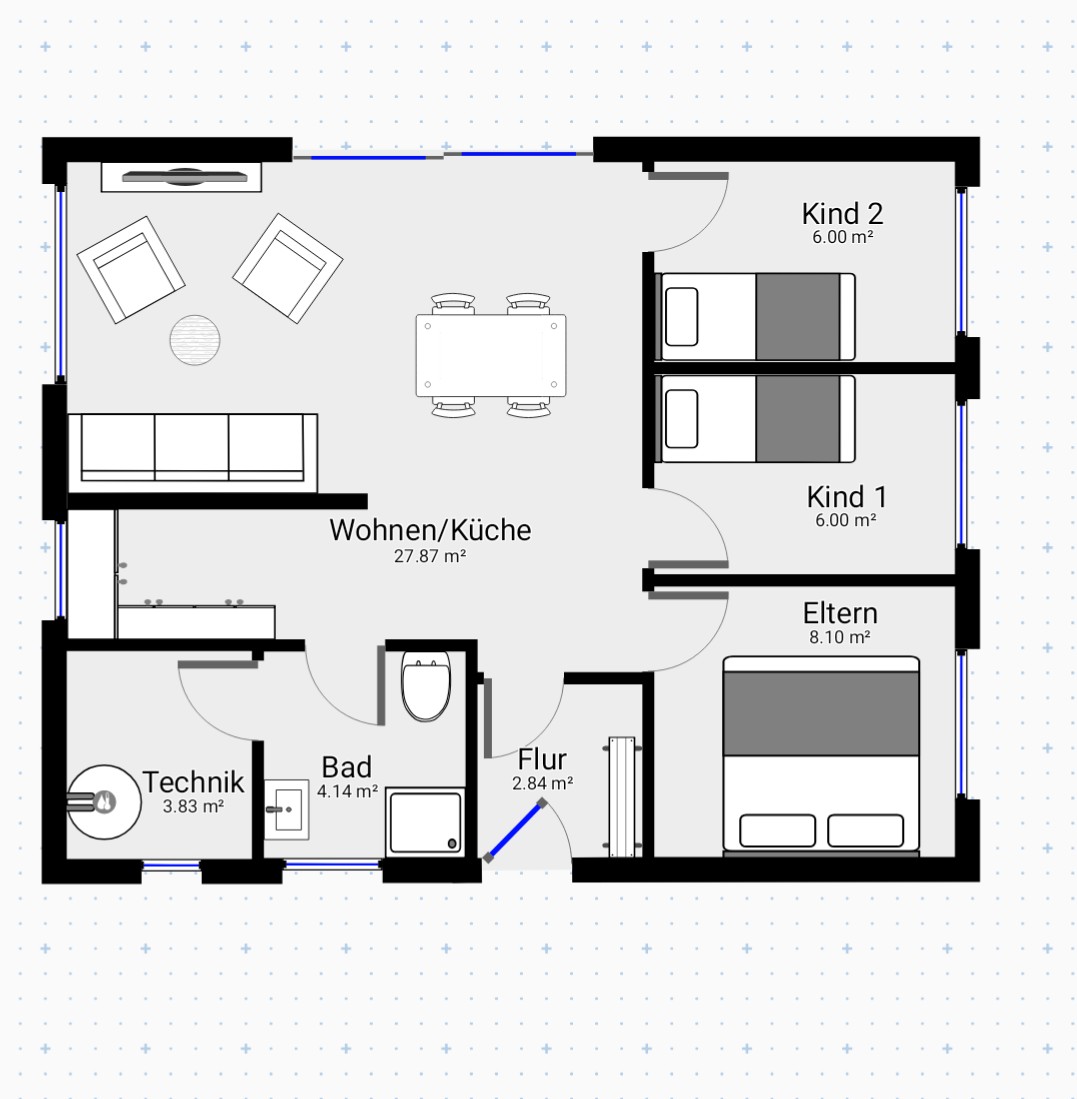

    Hallo :winken
    Wir sind eine Familie mit 2 Kindern (1 & 3 Jahre alt) und möchten eventuell Bauen. Das Haus soll sich stark am Tiny-House-Movement orientieren und daher sehr minimalistisch und ökologisch sein. Argumente für oder gegen diese Art möchte ich jetzt nicht weiter ausbreiten, aber es ist wichtig das zu wissen um den Ansatz des Grundrisses zu verstehen.
    In der Küche reichen uns beispielsweise 2 Herdplatten und eine Spülmaschine mit 1 Schublade. Der Esstisch und das Doppelbett sollen klappbar sein und die Kinder bekommen (später) Hochbetten.
    Der Garten wäre mit 700qm auch groß genug, dass man Später den Kindern eine kleine Hütte als eigenes Reich aufbauen könnte.
    Es soll möglichst hohe Räume haben, daher wäre unsere Wunschvorstellung mit Walmdach, welches über dem Wohnzimmer (evtl auch über den Schlafzimmern) offenliegende Balken hat. Über Technik, Bad, Flur und Küche kann die Decke waagerecht sein, damit die KWL Rohre teilweise darüber verlaufen können. Dort wäre etwas Abstellraum angedacht.
    KfW 40 plus wäre toll. Aus ökologischer Sicht wäre mir Holz mit Zellulosedämmung am liebsten, aber wir müssen leider auch ziemlich aufs Geld schauen daher bin ich noch nicht sicher was das sinnvollste wäre.
    Das Haus soll in Scheinfeld (Bayern) stehen und inklusive erschlossenen Grundstück für 70.000€ sollte es idealerweise ca auf 200.000€ kommen... Maximal 250.000€
    Bin gespannt was ihr so sagt. :konfusius
    MfG Matthias

    Wer soll das finanzieren wollen, 700 qm Baugrund mit einem etwa 7,5 x 9,5 m kleinen Ferienhaus zu kontaminieren - denn wirtschaftlich kann man das nicht anders nennen, bedenke: die Bank muß als Worst Case eine Verwertung kalkulieren - und das auch noch in KfW40 ?

    Also, wenn man die m² im EG mal zusammenrechnet, kommen wir auf 60 qm. Dafür stehen 130.000 zur Verfügung, also 2.100 Euro/qm. Nicht wenig, nicht viel. Nebenkosten dazu, dann kommt man eher auf die 250.000.
    Preislich erst mal nicht unrealistisch. Wenn oben ausgebaut werden soll, unrealistisch. Punkt.
    Von solchen Sachen wie Schiebeelemente als Fenster sollte man sich verabschieden. Das Ding da im WZ ist teurer, wie der Rest der Fenster zusammen.
    Der Rest ist dann eine Glaubensfrage.

    Egal wie Du das nennst, solche Sachen kannst Du bei dem Budget knicken. Statt Decke dämmste den ganzen Dachstuhl, und da muß schon was rein an Dämmung. Viel spannender wird die Frage der Haustechnik bei grad mal vielleicht so 1 kW Heizlast. Lüftung musst Du irgendwo unterbringen, und da fang jetzt nicht an drüber zu diskutieren, usw usw....

    Nee, das kann man so nicht stehen lassen. Du haust hier mit Begriffen um Dich und meinst, wir sind zu doof das zu begreifen. Sind wir aba nich.
    Du redest vom Tiny-Haus, aber zeichnest mal so eben 60 qm Wohnfläche. Bei kfw 40 plus sind das brutto mal so eben 75 qm Grundfläche. Dat is kein Tiny-Haus mehr. Dat ist auch kein Minimalistenhaus mehr.
    Das ist, wie schon gesagt, ein Ferienhaus im Wohnhaus-Standard. Und da gilt es auch und insbesondere rechtliche Vorgaben einzuhalten, wenn man da dauerhaft drin wohnen will. Das bekomm ich in jedem Ferienhausanbieterstandardkatalog geliefert.
    Das, gepaart auch noch mit Ideen, die, vorsichtig ausgedrückt, fragwürdig sind (Walmdach, aber oben am liebsten ausgebaut) und dann noch ne PV-Anlage drauf. Zeichne Dir mal das Dach auf, da wirste schon sehen, was da an Platz für ne PV vorhanden ist bei der Größe.
    Kfw 40 plus: da brauchste gar nicht drüber nachzudenken, wie Dein Lüftungskonzept nach DIN aussieht, das sagt Dir die kfw schon.
    Ebenso die Technik: im Tiny-Haus ist immer ein schöner Kaminofen drin. Klar, im Vergleich zu Eff 40 ist das ja auch ne Bretterbude aus energetischer Sicht. Hast Du auch nur ansatzweise eine Vorstellung, was im kfw 40 Haus der Kaminofen mit Dir veranstaltet?
    Ich gönne jedem seine Träume, aber man sollte nicht mit angelesenem Halbwissen und momentan hyperventiliertem Umweltschutzgedanken an sowas rangehen. Die Idee ist spannend, sicherlich auch umsetzbar, aber gerade wenn das Budget nicht übermäßig ist, muß man an so etwas völlig emotionslos rangehen. Denn es geht hier um Geld. Viel Geld...

    Nennt sich 60 m² 3-Zimmer-Wohnung. Drittes Zimmer unterteilen, dann hast Deine 6 m² für jedes Kind.

    Damit meinte ich: wo sind die Schränke für die Klamotten? 5-6 lfdm werden schon nötig sein. Des Weiteren haben Kinder jedemenge Platzbedarf für ihre Spielsachen, wo werden die untergebracht? Unter den späteren Hochbett passt max. der Schreibtisch den sie dann für die Schule brauchen.

    Dürfte bei dem vorhandenen Budget aussichtslos sein, insbesondere, wenn man es zum Eff 40 plus hochpushen will, auch wenn das Bauland offensichtlich günstig ist
    Ich sag ja, abgesehen von der Glaubensfrage, das Projekt ist spannend und durchführbar. Man sollte aber nicht versuchen, das Rad neu zu erfinden sondern auf bewährtes zurückgreifen. Es sei denn, Geld ohne Ende. Da kann man sich dann auch so nen Betonbunker hinstellen... ;-)
