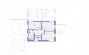

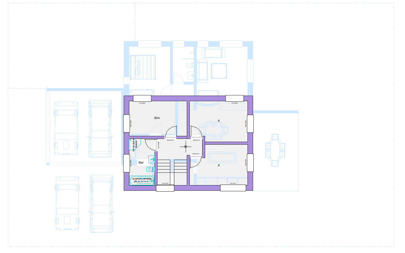

    Nunja, ich frag mal drauf los:
    - Wie wichtig ist die Westausrichtung des Allraumes? Das Büro hat mit den besten Platz im ganzen Haus. Warum?
    - In der Küche fehlen Stellflächen für Hochschränke. Eine Kochinsel mit nur 60er Tiefe ist blöd.
    - Wär die Terrasse nicht besser im Süden?
    - SZ sieht zwergig aus - wo sind die Kleiderschränke?
    - UG wenig einladend - man muss den Treppenansatz in einer dunklen Ecke suchen gehen.
    - Kinder werden vermutlich Albträume von langen dunklen Fluren bekommen
    - Bitte mal die Stellflächen deutlicher machen. Schlecht zu sehen.
    11ant und hanghaus2000 gefällt das.

    Danke Katja,
    Im Grundstueckplan habe ich die grau dargestellt. Wird im OG Plan verbessert.

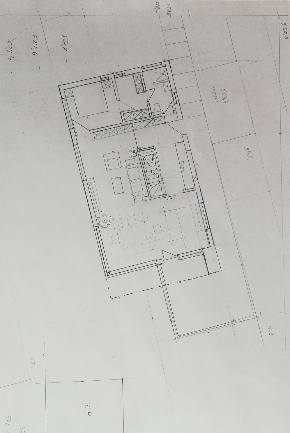

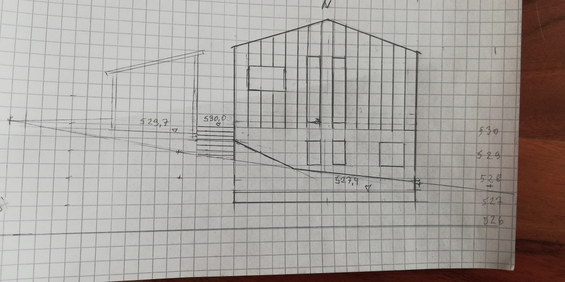

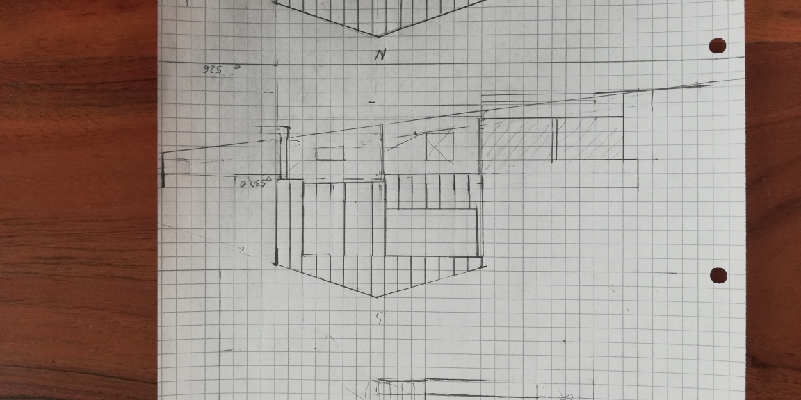

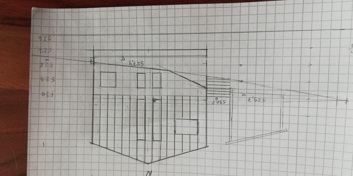

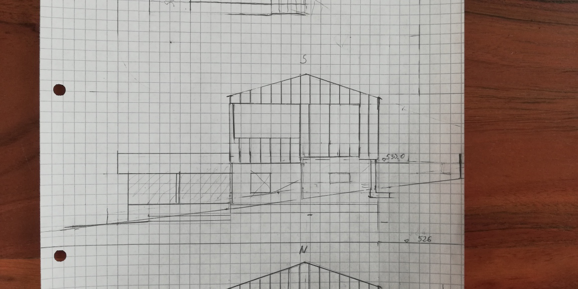

    Da sagst Du was. ich bin noch am arbeiten. Habe mal den Grundris vom OG soweit. Terasse kann man im Sueden oder Osten platzieren.
    Ich habe mal beide Varianten des CP eingeplant. im Westen hat den Vorteil, das man die aufgestaenderte Terasse auch auf den Westen erweitern kann. Eventuel bis aufs CP Dach.
    Gelaende wird im Osten auf 530 m angehoben. Damit da ein Garten entsteht.
    Meine Skizzen sind nur zur Ermittlung der entsprechenden Hoehen. Leider kann ich die Bilder nicht drehen.
    Gruendriss

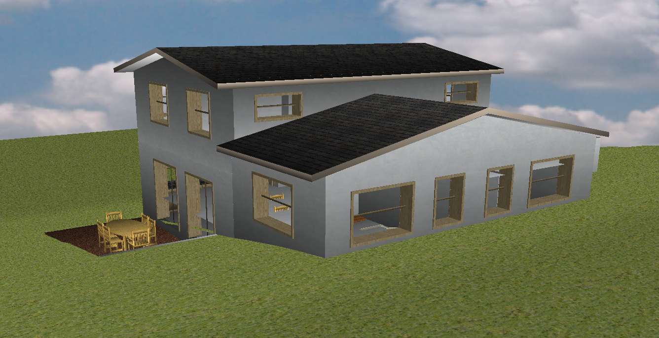

    Hmmm, mich irritiert die Unkenntnis über die Bewohner, (nicht ausgefüllte Fragebogen), da werden erwachsene Kinder erwähnt… das fehlende Budget… die über Kopf eingestellten Zeichnungen kann ich nicht schauen. Ich schau heute Abend mal am Großrechner :e_smiley_brille02:
    Solche Extremhang-Situationen muss ich ja immer mal in 3D nachbauen :hammer:

    Nur mal die Bilder gedreht:
    IMG_20211209_113335_resized_20211209_113503059.jpg IMG_20211209_113312_resized_20211209_113503519.jpg

    So. Ich hab mich jetzt mal mit dem Grundstück beschäftigt, auch mit den Höhenangaben inkl Geländeverlauf.
    Mein Resümee: kein Keller, bleib oberhalb dem Geländeniveau.
    Warum? Dich trennen bei schlanker Bauweise gerade mal ein Meter von „links und rechts“. Würdest Du ein Geschoss in die Erde bauen, hättest Du neben dem Keller eine Aufschüttung auf der Gartenseite fürs EG. Also wieder Treppen dort, wo man drauf verzichten möchte. Du hast ja selbst diese Stufen zw Carport und Haus gezeichnet. Will man das? Dennoch spielst Du ja mit dem Gedanken, ins OG zu ziehen. Für mich nicht nachvollziehbar, da ihr ja a) ans Alter denkt, b) Euch Euer Garten gehören sollte, und nicht nur eine Terrasse. Letztendlich würdest Du dann als Rentner für Eure Mieter den Garten ringsum pflegen. Nee, nee… Wenn das allerdings gesetzt ist, dann könnt ihr auch die Stufen zw Carport und Haus auch auf Euch nehmen.
    ELW: gute Idee: 2 Zimmer, Küche, Bad und Stellplatz. Erst von den Kindern bewohnt, dann wird vermietet. Das setzt einen weiteren Eingang voraus oder einen Hauseingang mit Treppenhaus. Ich finde Deine Idee im EG gut, allerdings ist die Treppe/der Flur nicht vermietbar.
    Also läuft es auf eine zweite Eingangstür hinaus. Kann man ja, aber ich erinnere an EG und DG… Mieter nach oben oder nach unten?
    Und da frage ich mal, ob ihr nicht mal davon träumt, endlich mal Platz beim Hobby oder Sport zu haben? Die Kinder ziehen aus, und in 5 Jahren könnten Enkrl zu Besuch kommen. Zwar würde ich nicht für Eventualitäten planen, aber ihr wohnt doch neben WZ sicherlich auch noch gern weitere Zimmer ab?!
    Ich würde wohl kompakt bauen, das Streifenfundament im Westen begrünen oder Holzschränke vorstellen oder das Hochbeet vorstellen und das OG durch einen Luftraum, vielleicht auch mit einem versetzten Pult etwas weniger Wohnfläche geben. Macht es Euch im EG großzügig mit SZ und im OG Büro und zwei Zimmer plus Bad und Wasch-HWR. Mein Vorschlag :winken

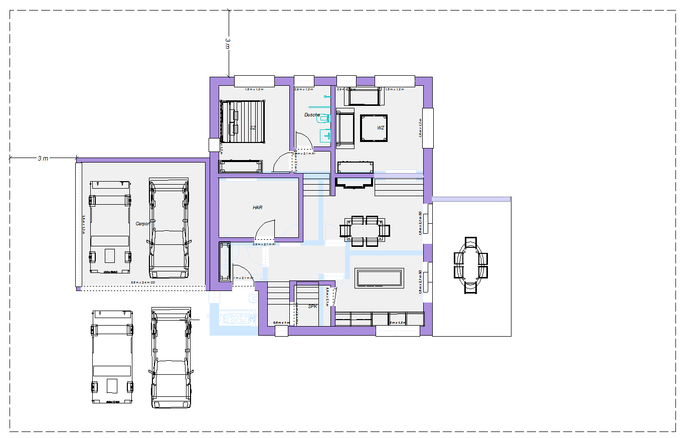

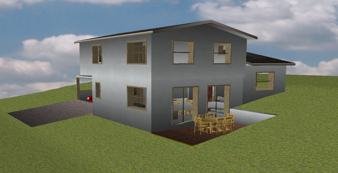

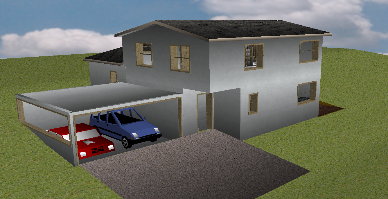

    Ein erster Vorschlag:
    vorab zur Begründung:
    1. für ein UG ist die Steigung etwas zu wenig. Die Erdbewegungen sind so oder so schon heftig. Die Anbindung des Wohnraums an den Garten würde m.E. schwierig.
    2. Die Stellplätze quer auf dem ganzen Grundstück zu verteilen, führt zu sehr viel Wegen, die alle gepflastert sein wollen.
    3. ELW ist immer Kacke. Begründung spar ich mir. In dem Entwurf wäre eine Trennung zum OG dennoch einfach möglich. Man sollte allerdings schon Leerrohre von der Küche ins Kizi vorsehen, wenn man das ernsthaft plant.
    4. Grundsätzlich kann man bei diesem GS m.E. sämtliche Außenanlagen nicht erst im Nachhinein planen. Sie sollten beim Grundriss immer komplett mit abgebildet sein.
    Ich weiß nicht, ob @Kriminelle auch den B-Plan schon hat (falls nicht, bitte auch schicken). Ich hab ihn nicht komplett durchgelesen. Ist ewig lang.
    Wissenswert ist:
    Garagen, Carports und Stellplätze sowie gebäudeunabhängige Solaranlagen sind nach § 12 Abs. 6 BauNVO außerhalb der überbaubaren Flächen nicht zulässig.

    Dein EInwand ist verstaendlich, Aber die max. WH an der Traufe ist 6.5m da muesste ich talseitig mehr als die erlaubten 1.5 m auffuellen oder das Haus tiefer setzen (ungern)

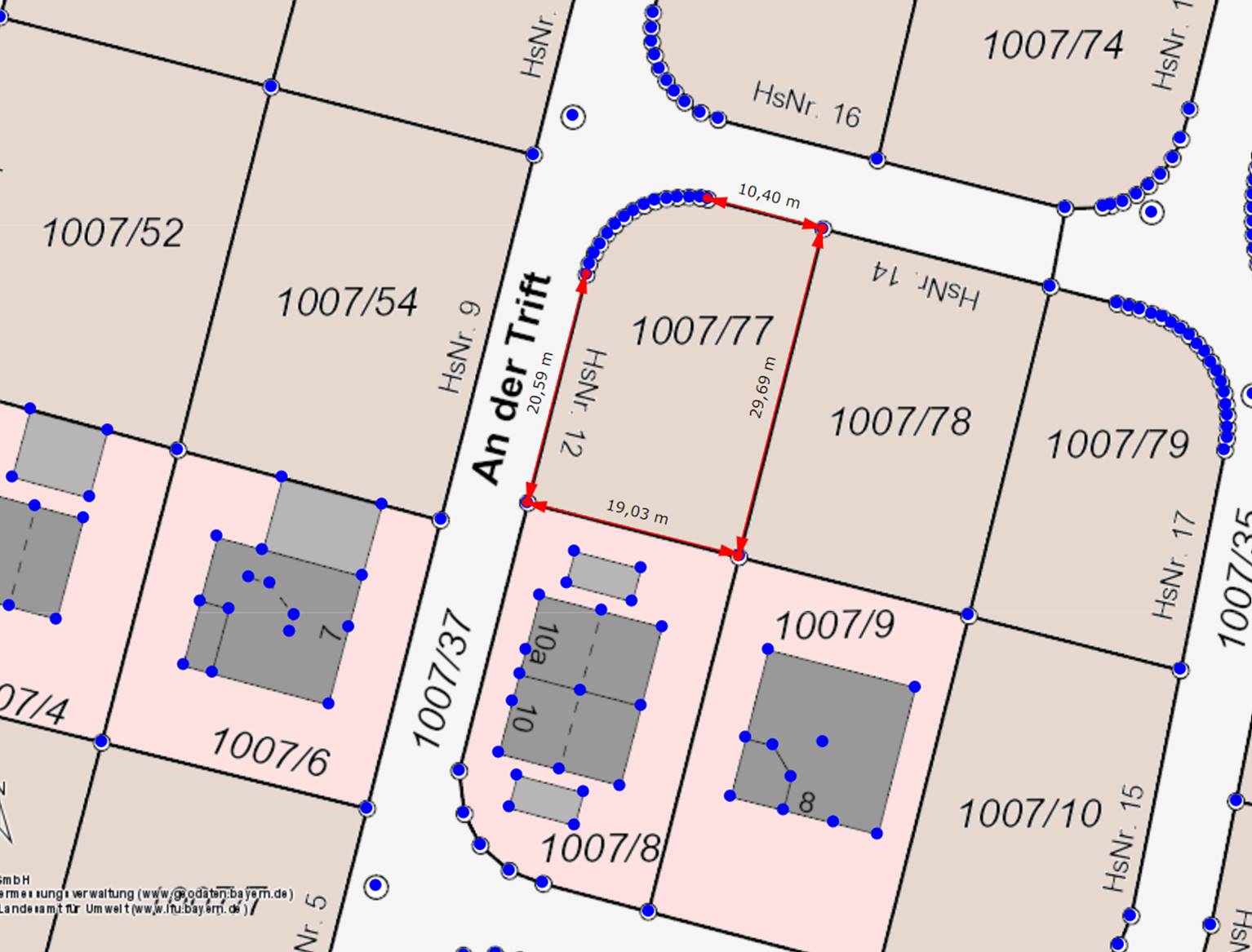

    Hier mal noch der Plan vom Vermesser.

    Einen kleinen Haken hat das leider die Einfahrt ist da nicht realisierbar In der Kurve nicht erlaubt. Siehe BBP Planzeichnung. Ich ueberlege schon eine Weile ob es irgendwie mit der EInfahrt im Norden gehen koennte.
    Yvonne hat aehnlich gedacht. Sie hat auch den BBP.

    Das war der Grund, warum ich im ersten Entwurf die Garage/ Carport an die Ostgrenze gerueckt habe.
    Irgendwo muss ja der Aushub hin, daher meine Idee an der Ostgrenze auffuellen (den Bereich Carport auf max. Hoehe von 529,7 den Rest soweit moeglich auf ca 530).
    Ich bevorzuge dann den Wohnbereich so weit oben wie moeglich 530,2m dann steht das UG immer noch hoeher als die Strasse im Westen.
    Ich werde mal am WE die Strassenhoehen nachmessen. Mich verwirrt etwas die Strassenhoehe im BBP bei dem Bereich der noerdlichen Einfahrt.
    Wie bereits gesagt mag ich nicht wirklich Split-level.
