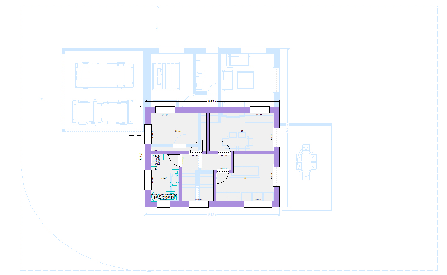

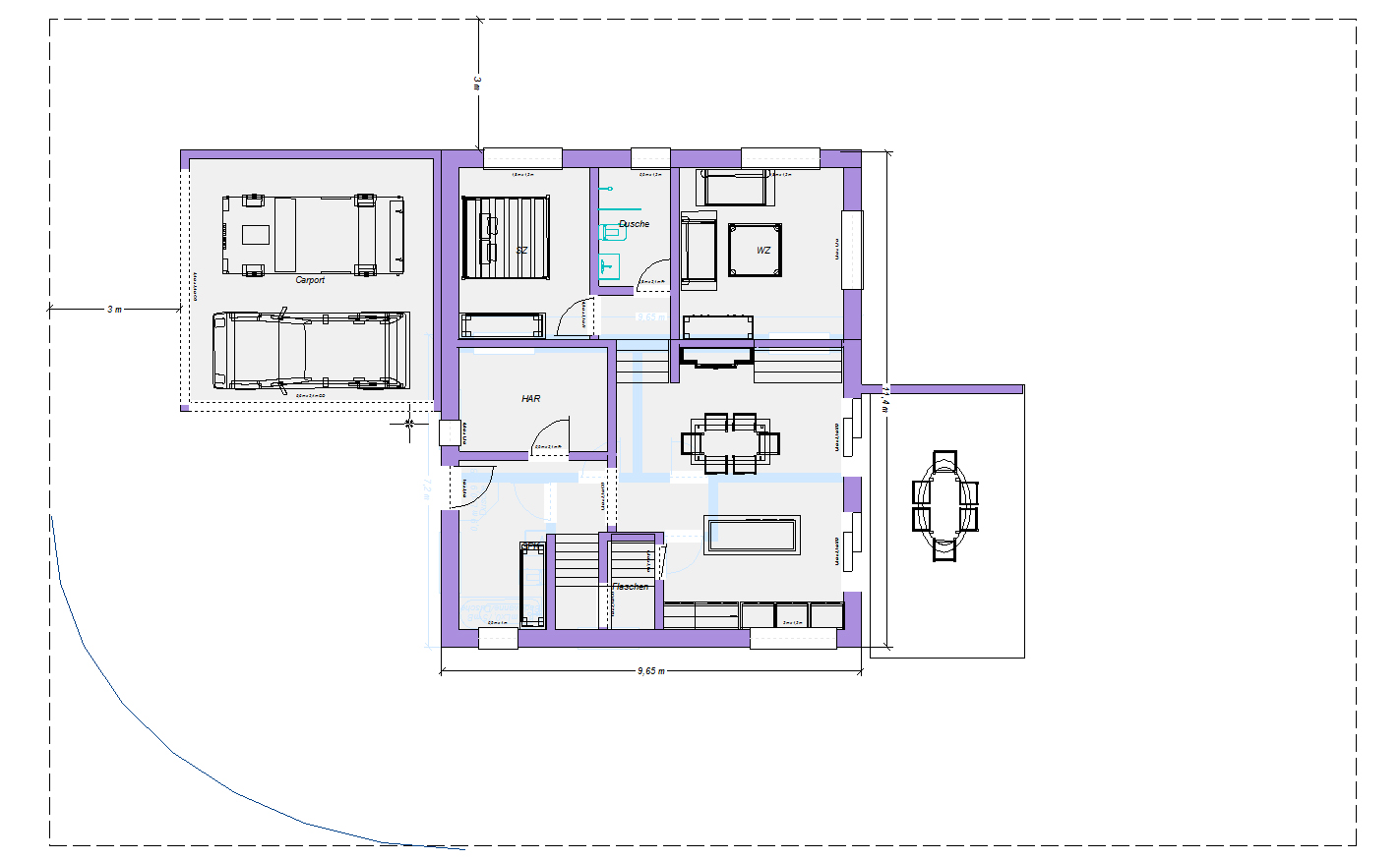

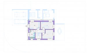

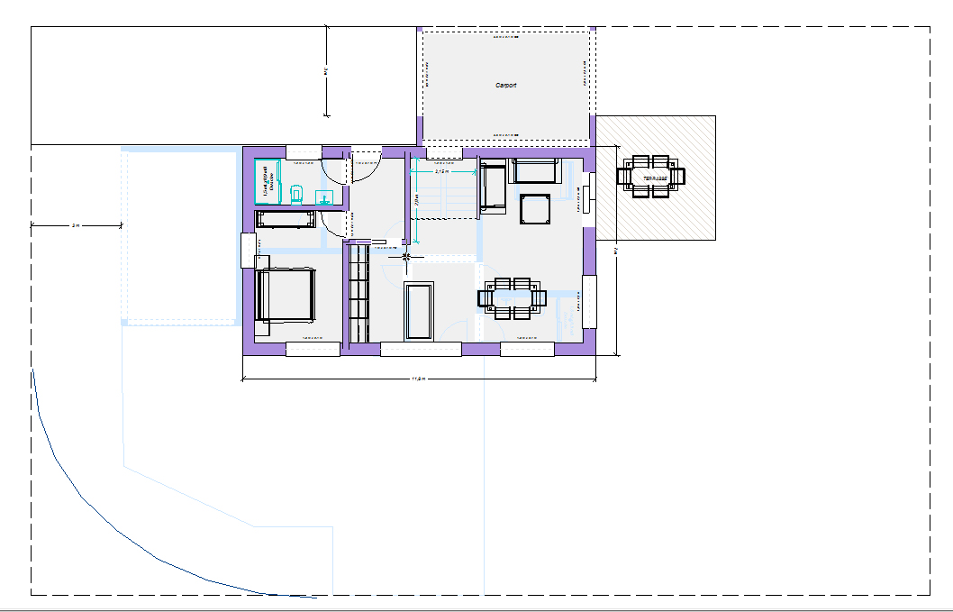

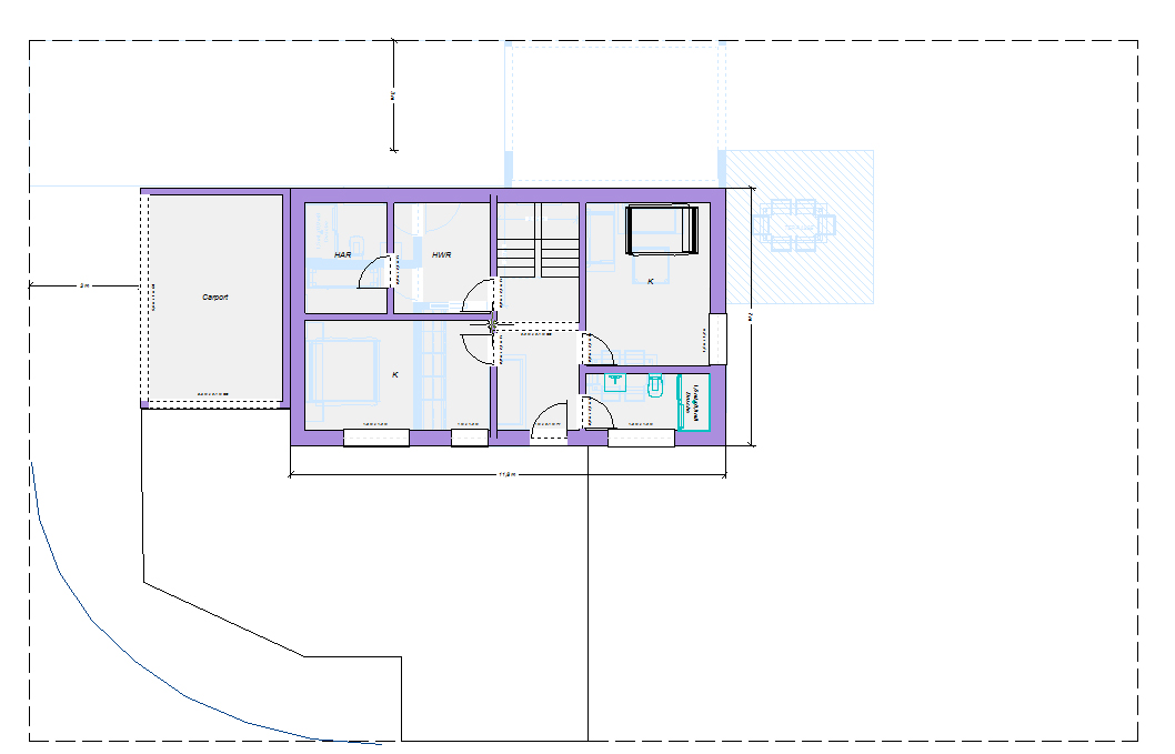

    Hier, hab's maximal zusammen geschoben. Überschlagsrechnung mit Außenmaßen x 80% ca. 144qm. Carport gedreht - das wird so vermutlich nicht klappen mit der Einfahrt. Vielleicht, wenn man das 2. Auto schräg stellt.... war jetzt zu aufwendig zu modelieren.
    Wieso muss man den Wohnungs-Bewohnern immer wieder erklären, dass man im eigenen Haus nicht mehr auf dem Balkon sitzt? Man sitzt im Garten auf der Terrasse. Wenn Du die Terrasse in den 1. Stock legst, ist es keine Terrasse, solange die direkte Anbindung an den Garten fehlt. Was willst Du denn ständig über den Dächern der anderen erspähen? Wenn ich in mein OG gehe, dann kann ich auch mehr vom GS meiner Nachbarn sehen, als im EG. Was meinst Du, wie oft ich da rüber gucke? Vielleicht 1x im Jahr, wenn deren Hund den Briefträger beißen will. Ansonsten: interessiert nicht. Hingegen Beet bepflanzen, Bäumchen gießen, Vogelhaus anbringen, Grill aufbauen, Schmetterlinge und Bienen anlocken, Rasen mähen usw. Da tanzt der Bär. Nicht beim Nachbarn hinterm Dach. Und gegen Passanten pflanzt man eine Vogelschutzhecke.
    Und kann mal jemand anders die ganzen Nachteile einer ELW aufzählen, wenn es nicht für jemand aus der Familie gedacht ist? Das muss doch hier alles auch schon zig mal stehen. Bitte mal selber suchen. Fremde im Haus sind Kacke. Ferdsch.
    Wer soll denn in der ELW später wohnen? Für den opferst Du Deinen Gartenzugang bzw. Garten? Am Hang macht sowas m.E. nur Sinn, wenn die Steigung annähernd 1 Vollgeschoß - also etwa 3m ausmacht (über die Hausbreite) und wenn Garten und Terrasse am oberen Ende des Hanges möglichst gen Süden oder Westen liegen.
    Hier fehlt eben der Fragebogen. Wie alt sind denn die Kinder? Warum muss das SZ unbedingt auf einer Ebene mit dem Wohnbereich sein? Ich hätte wirklich Verständnis, wenn Du an der Küste einen Bungalow bauen wölltest oder im Rollstuhl sitzt. Aber wer am Hang mit 15° Steigung ein Haus baut, für den kann es doch nicht ernsthaft ein Lebensziel sein, nie wieder eine Treppe zu steigen? Also hoch mit dem SZ (oder eben runter) und schon wird das Haus kleiner.
    Für 130qm scheint mir Deine Skizze noch ziemlich viele Räume zu haben. Wie sind Deine Außenmaße? 12,5x7 läge auch eher bei 140qm.

  15. #55 hanghaus2000, 10.12.2021
    hanghaus2000
    hanghaus2000
    24.11.2021
    1.627
    696
    Ich wohne nun schon 20 Jahre im eigenen Haus. Auch mit ELW. Zugegeben mit den Schwiegereltern, was bisher nur Vorteile hatte. Ich bin mir bewust das es mit fremder Vermietung nicht immer positive Erlebnisse geben kann. So Erfahrungen hatten wir z.B. in Kanada, als unser Vermieter das Basement vermietet hat. Aber das Fuer und Wieder ELW soll hier nicht Thema sein. Eventuell wohnt da auch mal die Haushaltshilfe?:D
    Ich bitte hier lediglich um Vorschlaege oder Kritik bezueglich der Plang am Hang. Ich habe schon einige gute Ratschlaege erhalten und Diese auch zum Teil schon beruecksichtigt. Ich arbeite daran die Planung zu optimieren dafuer bin ich fuer jeden Ratschlag dankbar. Bitte weiter so.
    Im aktuellen Haus fuehlen wir uns sehr wohl. Nur habe ich das Haus reichlich fuer 6 Leute geplant und will nun einfach etwas kleiner bauen ohne am Mehrwert des eigenen Hauses zu verlieren. Ein 1000 m2 GS und 300m2 Wohnflaeche sind ja auch viel Arbeit. Daher auch die Wahl des relativ kleinen GS. Hanglage suchen wir schon lange.
    Bis hier her erstmal Danke an die Experten. Ich versuche weiterhin auf Alle Fragen einzugehen.

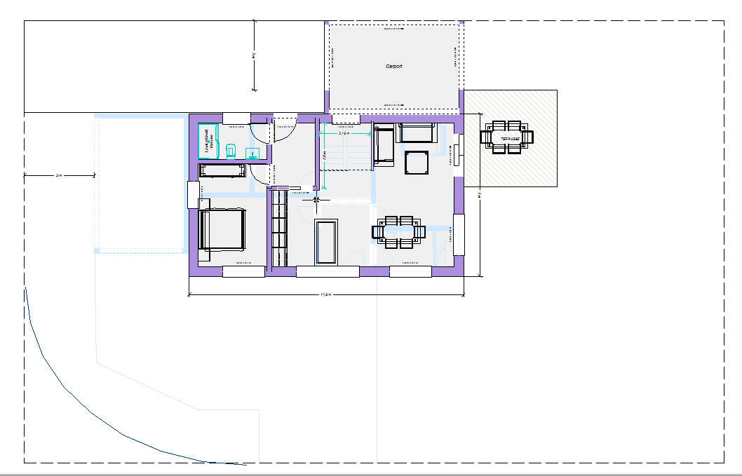

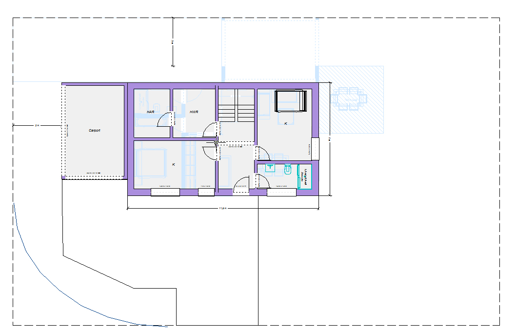

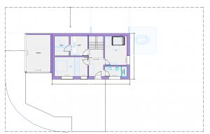

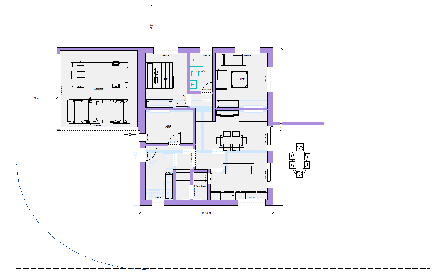

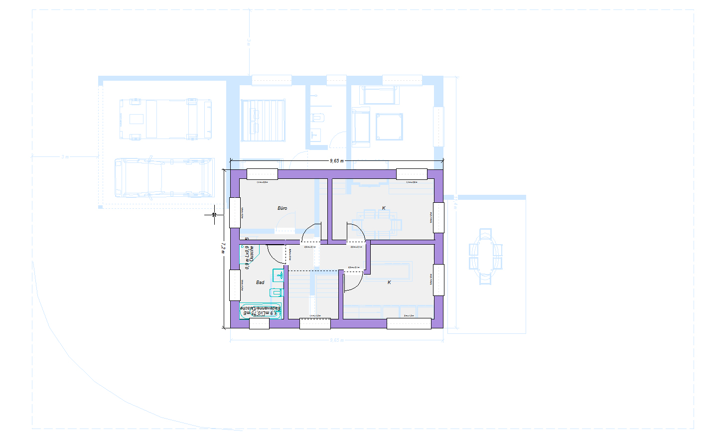

    Nächster Versuch:
    7 x 11,8 dürften um die 134qm sein.
    Mit UG und besagter Anschüttung im Osten. Terrasse entsprechend angehoben - ich habe sie kompakt gehalten und recht weit östlich, damit das 2. Kizi unten das Fenster bekommen kann. Gartenanbindung fraglich bzw. nur via Treppe.
    2 Stellplätze mit Carport. 3. Stellplatz dann halt ohne Überdachung auf irgend einer Einfahrt - ist ja nur für die Quote.
    ELW abtrennbar.
    Außenanlagen fressen die Einsparungen bei den qm imho bei weitem wieder auf. Aber wer weiß...

    2 Eingänge bedeutet auch 2x Wege, 2 Tore und 2x Haustür. Dazu m.W. trennbare Zähler, Heizung, Feuerschutzwände bei Fremdvermietung usw.
    Den Aushub kannst Du zum Bauen nicht verwenden. Zumindest nicht dort, wo Wege oder Nebengebäude sein sollen. Im Gegenteil - dort wird die Muttererde auch noch abgetragen.
    Alles viel zu teuer.

    Danke fuer die Variante die kommt meiner Idee schon recht nahe. Ich wuerde im Osten lediglich einen Stellplatz haben wollen um die Einkaeufe oben ausladen zu koennen. 2 Rasengitterfahrspuren fertig. Der obere EIngang ist eher ein Ausgang zum Garten / Terrasse.
    Den CP im Norden werde ich mal im Detail untersuchen.
    Ist es sehr viel Aufwand das Haus etwas in die Hoehenlinie zu drehen? Ich wuerde es gern mal in 3D sehen wollen.
    Vielen Dank.
    Ich bin mal gespannt wie die Variante von @Kriminelle aussieht.
