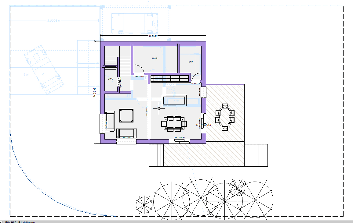

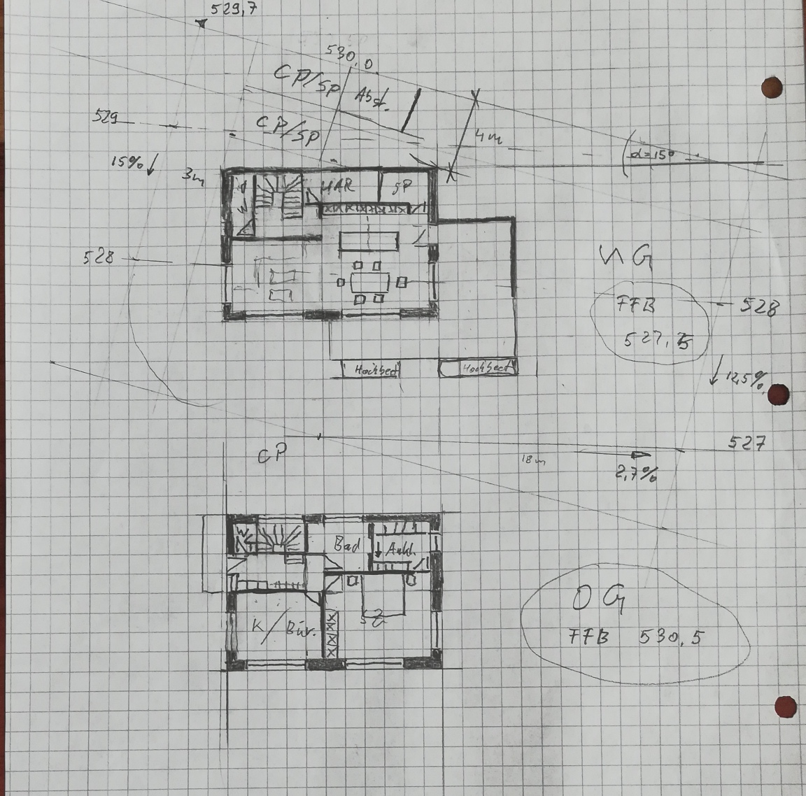

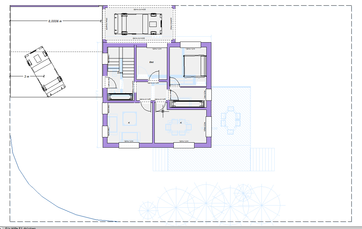

    13* 7.5 Anbau im Westen 7,5 *1.5

    Ich rede nicht von Garage, sondern von der Zufahrt. Wenn ich mich recht erinnere, gibt es einen Pfeil für die Auffahrt. Nein, nicht zwingend @K a t j a irgendein anderer Begriff, aber nach meiner „Erfahrung“ gilt hier sehr wahrscheinlich die Auffahrt von Nord, während man sich wohl nicht auf den genauen Meter festlegen muss.
    Ich denke, dass @hanghaus2000 mal wieder auf den Ursprung des Baugedanken kommen sollte, als ein schönes Grundstück zu misshandeln. Mittlerweile hast Du Dich in eine andere Straße mit anderer Hausnummer katapultiert ;)
    Resetten, auf den Kontoauszug schauen, Bedarfsliste machen, wo nicht als erster Punkt drauf steht: Haus zur Vermietung und Wir in Hausmeisterwohnung.
    ich habe es übrigens ähnlich gezeichnet wie Du in #78, allerdigs mit Nordzufahrt, allerdings fehlt mir die zweite Erhöhung auf dem Grundstück, die habe ich unterschlagen.

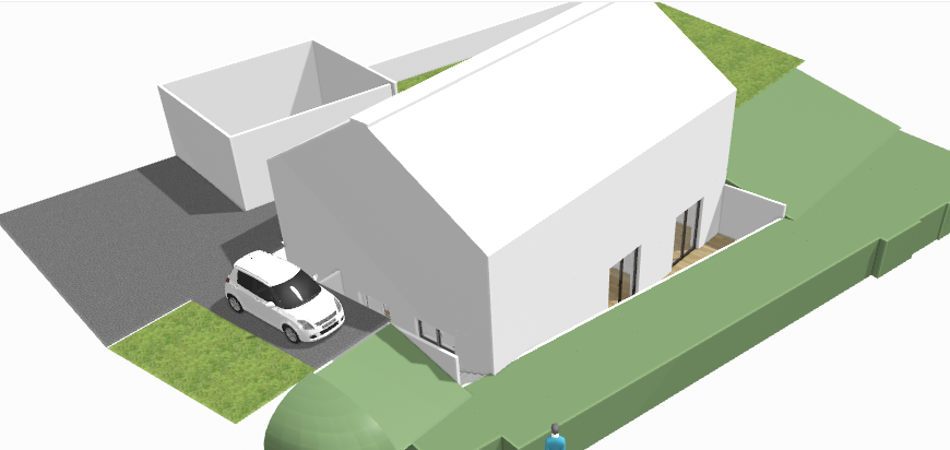

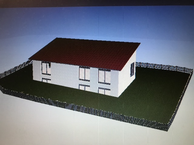

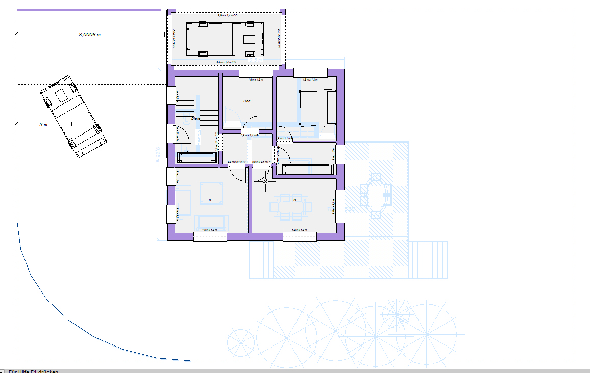

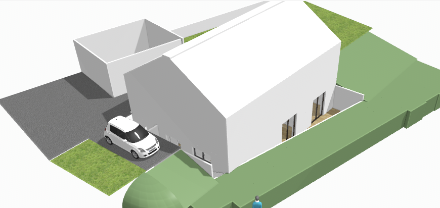

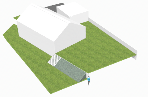

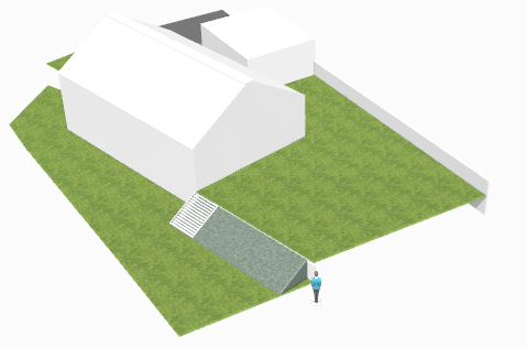

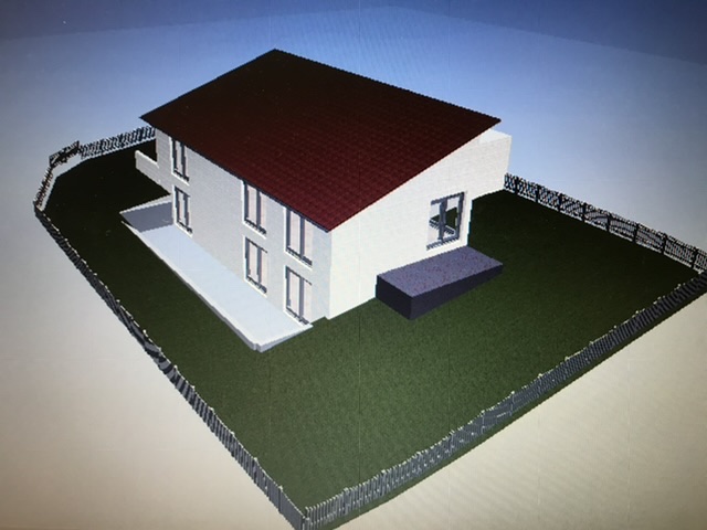

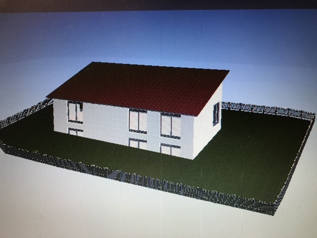

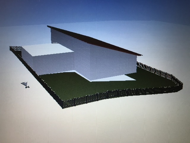

    Ganz dilletantisch mit dem Progrämmchen:
    Bildschirmfoto 2021-12-12 um 15.44.53.png Bildschirmfoto 2021-12-12 um 15.46.02.png
    Insofern habe ich mich erstmal wieder zurück gearbeitet für einen besseren Überblick.

    Im Plan des BBP steht Empfehlung Zufahrt. Nur das rot eingezeichnete darf nicht geaendert werden. Ich habe beim Bauamt nachgefragt ob ich das richtig verstanden habe. Lediglich das Thema im Baufeld ist etwas bloed. Zumal im Sueden der Stellplatz des Nachbarn an der Grenze genehmigt wurde. Im Zweifel stelle ich eine Bauvoranfrage ob ich an die Grenze darf. Im Zweifel ist es eben kein Freisteller. Wenn man sieht was hier und im BA 1 Alles genehmigt wurde, kann so eine eher positive Aenderung nicht so problematisch sein. Beim GS 37 hat man sogar eine Drehung der Firstrichtung oder bei einem Anderen Haus die nicht Einhaltung der Traufhoehe bei steilem Satteldach genehmigt.
    Ist aber bei eine Garage / Carport. im Norden eher nicht mehr von Interesse. Garage heisst automatisch 5 m Abstand. Das ist auch nicht verhandelbar. 3 m bei CP ebenfalls.
    Du hast Allerdings nicht gesehen, dass die ELW in meinem letzten Grundriss-Plan schon nicht mehr enthalten ist.

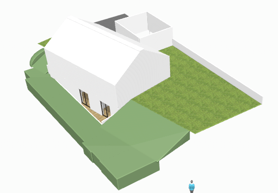

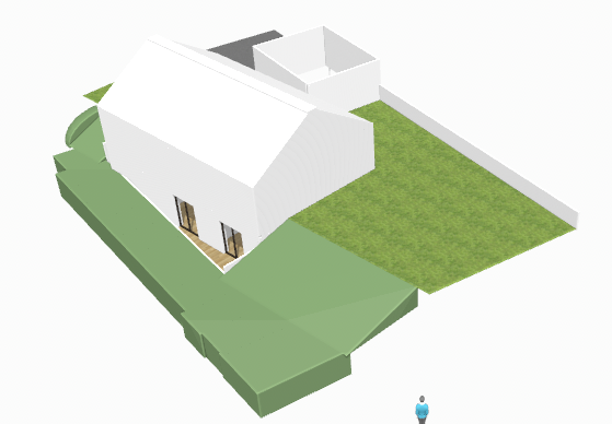

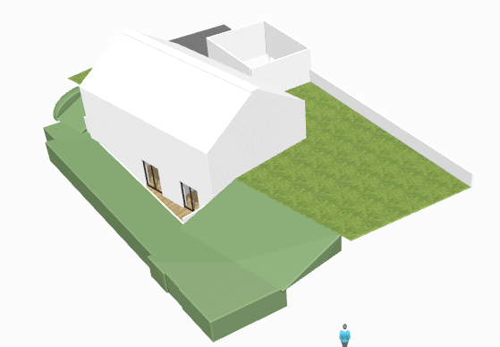

    Resett die 1.:
    Also die Sache mit den Stadtvillen, das war kein Gerücht. Bei mir kommen nicht selten Würfel raus.
    Dies dürften etwa 140qm sein. Die Geländemodelierung ist nur angedeutet, das wäre sehr aufwendig.
    Radikal nur das, was sein muss mit der Aussicht, das bald noch Zimmer frei werden, da die Kinder flügge werden. Meines Erachtens die bislang kostengünstigste Variante. Je nach Automarke und Fahrkünsten kann das Haus auch noch etwas mehr in den Norden rutschen.

  10. #90 hanghaus2000, 13.12.2021

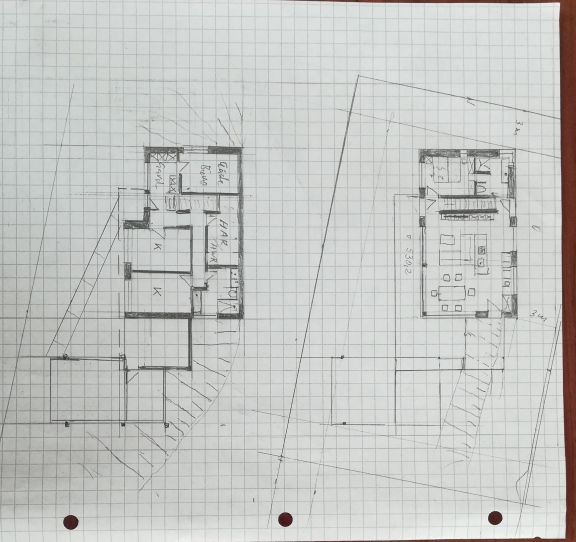

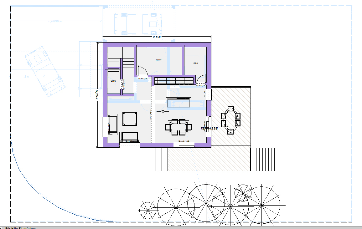

    Danke @K a t j a fuer den Resett. Ich habe Deine Idee mal aufgegriffen und das etwas um 15 Grad gedreht. bis auf 4 m Richtung Norden verschoben und mind 4 m Abstand im Osten dann gehen 2 Stellplaetze im Osten. Ich bevorzuge den rechteckigen Querschnitt. Siehe Bild. Mit 2 KZ solte das auch funktionieren. Die Wand zum WZ habe ich verlaengert um da eventuell eine Tuer einbauen zu koennen.

    Ich bin fasziniert, wie schnell Du sowas zeichnen kannst. Meine Zeichenkunst ist auf dem Niveau des Vorschulalters stehen geblieben.
    Ich bin nicht sicher, ob die Drehung vorteilhaft ist. Ich wollte nur wenig bei der Haustür ankippen und wenig für das Küchenfenster wegnehmen, Aushub nach Westen kippen und ferdsch. Wenn Du's drehst musst Du viel an die Haustür kippen und viel am Küchenfenster wegbuddeln, fürchte ich.
    Ehrlich gesagt, seh ich bei der Drehung nicht so viel Sinn wie Ihr. Vielleicht bin ich da pragmatischer. Wenn der Bagger erstmal da steht mit seine galaktischen Schaufel, dann ist dem relativ Rille, ob der 50cm wegschiebt, oder 75cm. Es wird so oder so ein Megaloch brauchen. Ich denke, über die 15° lacht der Baggerfahrer dann eher. Aber ich kann mich auch irren.
    Riesen-Luxus-Schlafzimmer, jetzt dreht er durch... ;)

    Ich habe dafuer keine Peilung das zu visualisieren. Beim Gelaendemodell hoert es bei mir auf. Da kommt dann erst spaeter noch der Modellbauer durch. Im Moment habe ich noch jede Mengge Ideen aber zum zeichnen dauets dann doch recht lange.
    Mir geht es eher um den Platz fuer die 2 Autos im Osten und mehr Platz im Westen an der Terrasse.
    Das mit dem Schlafzimmer ist noch nicht das letzte Wort. Ich hatte blos noch keine zuendende Idee wie ich das mit 2 KZ hinbekomme.

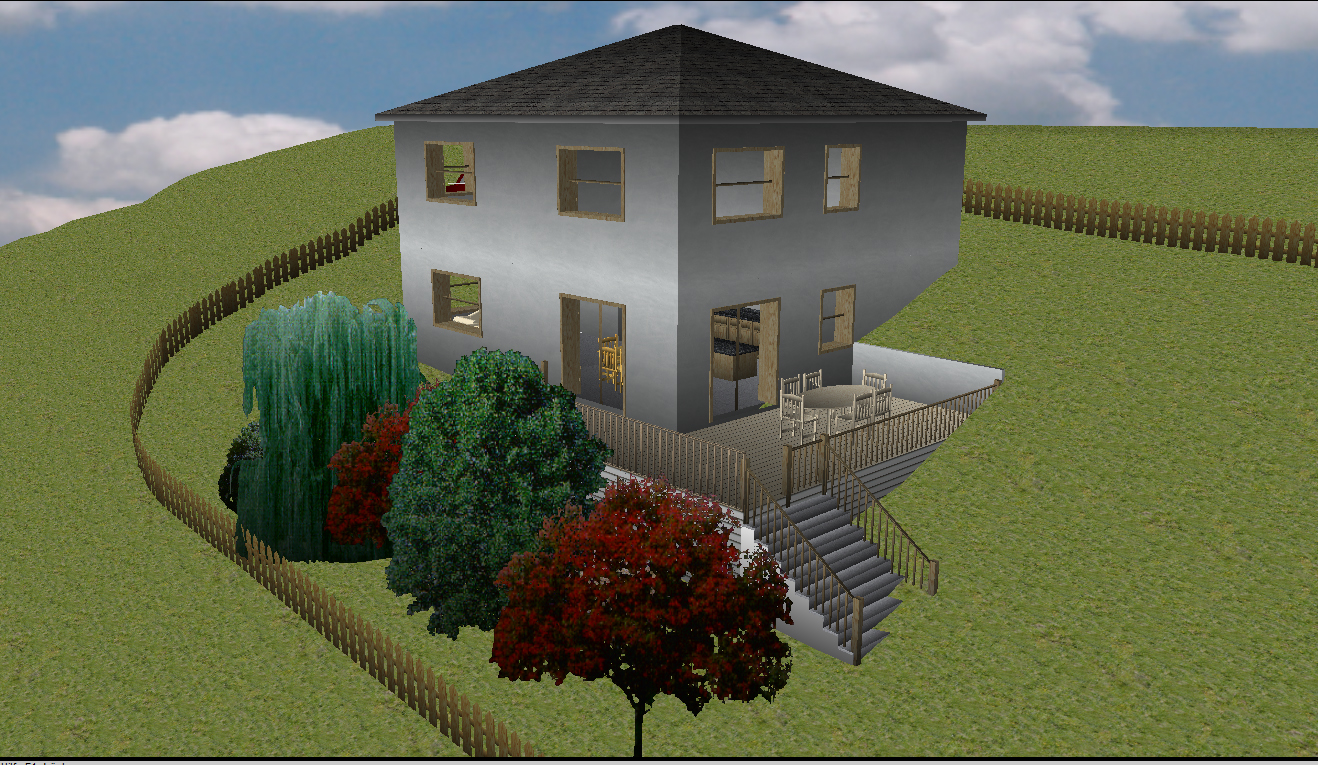

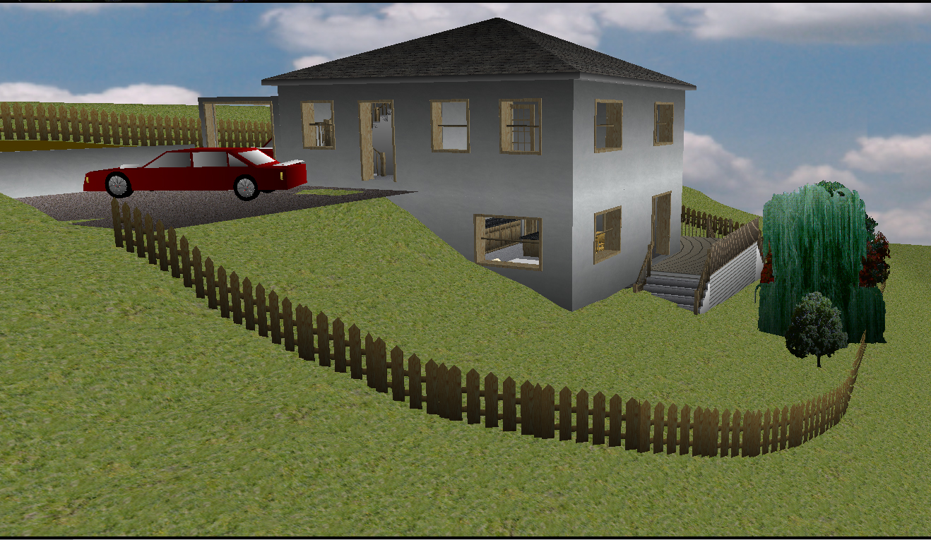

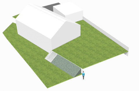

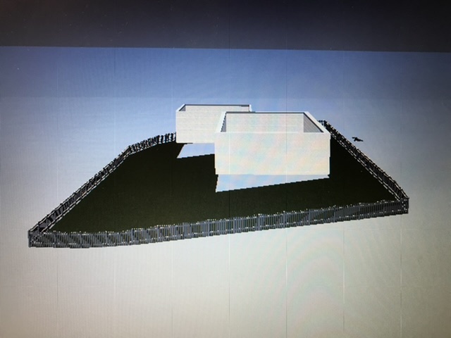

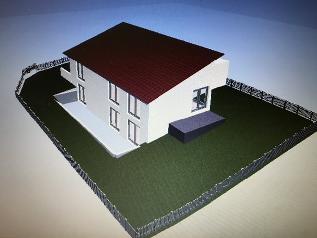

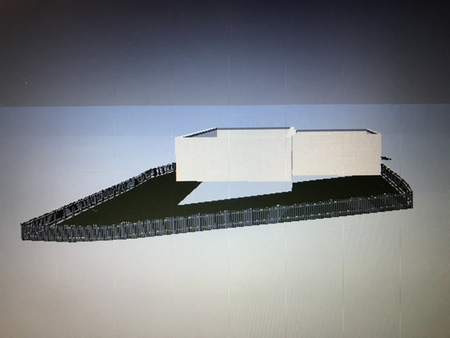

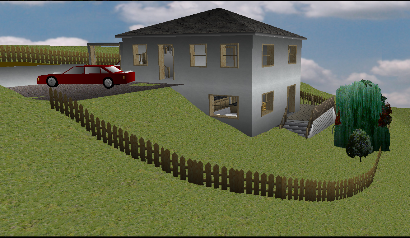

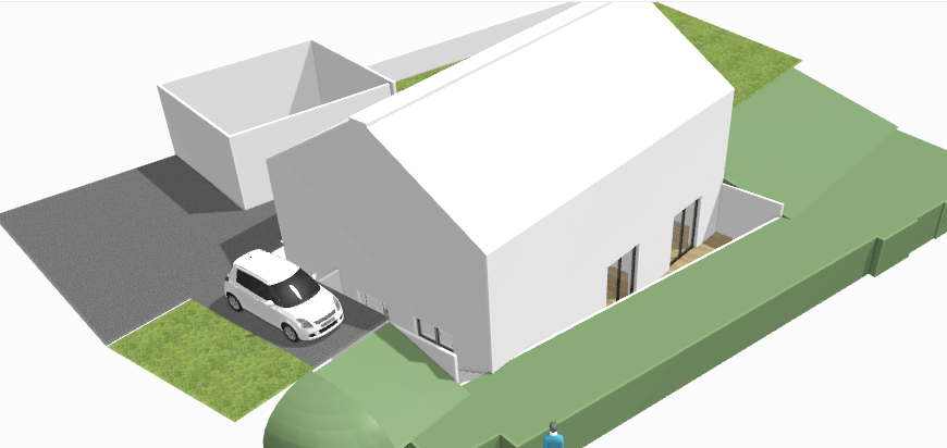

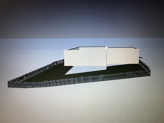

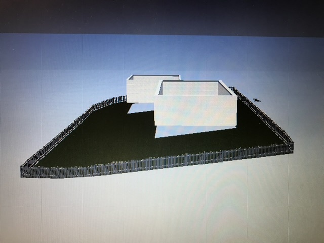

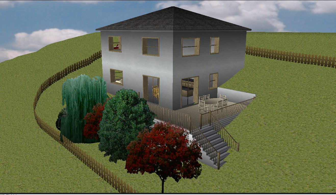

    Ich habe mal meinen alten PC mit meinem Programm mal rausgeholt, um den Hang darzustellen.
    Eingang auf 229 mit Garage vorn
    Eingang auf 229 mit Garage seitlich
    Gleiches von vorn
    mit Keller nur mal, um den Hang zu greifen
    mit Ausschachtung im Westen von 130cm… das Podest im Süden ist genau ein Meter fett.
    Ich würde den Vorschlag machen, ab Niveau 227 (+) zu bauen - Es ist ein Splitlevelgrundstück, kein Stadtvillengrundstück, ob 10 x 10 oder 8 x 11. Aber man darf ja bauen, was man will, zur Not kommen die Treppchen eben nach draußen. Davon gibt es ja auf jeder Seite genug Möglichkeiten.
    Aber jammere hinterher nicht, dass Du nichts aus dem Traum „Hanghaus“ gemacht hast ;)

    Danke, @Kriminelle wenn Du beim vorletzten Bild 1 m hoch gehst, sind wir genau da wo wir hin sollten. Wie gross ist Dein Haus?
    Ich entscheide mich je nach dem Entwurf ob ELW oder nicht oder ob Kinderzimmer oder nicht. Die premisse ist eher es soll was schoenes kleines werden. Aus meinem Plan kann man im Notfall die Kaestchen zaehlen. Die Angabe des GS habe ich auch schon spezifizier mit dem Vermessungsplan. Den gab es zum Anfang noch nicht.
    Eine Drehung um 15 Grad wie bereits geschrieben wuerde dem mMn auch gut tun.
    Das Gefaelle an der Strasse ist 15% an der Suedgrenze 12,5% An der Westgrenze sollten es 2,7% sein.
    Du wirst lachen, aber an die aussenliegende Treppe hatte ich auch schon gearbeitet.

    Bei mir sind es 1,30. Ich habe alles gelöscht und unten begonnen.. und da hört es dann nämlich auf: da muss man definieren. 500000€ ist nichts für große Experimente oder mal Schauen. Das Grundstück ist durch den Hang auch in der Größe eingeschränkt. Und bei der Kostenplanung, da brauchst Du einen guten Planer.
    Ich habe es jetzt mit der Drehung sein gelassen. Es bringt für den Hang nichts! Es bringt nur etwas, wenn Du einen Rückzug im Garten suchst und planst. Oder das Haus durch Schrägstellung interessanter machen möchtest. Ich würde es gegen eine Kurve/Kreuzung quer stellen, nicht aber in dieser Position von Grundstück.
    7-8 x 13 oder so. 100 qm Wohnfläche ca. …
    Nein. Ich habe das jetzt nur mal aufgezeigt, weil es mir selbst keine Ruhe gegeben hat. Ist ja eine Lösungsfindung wie beim Rätsel. Mach mir da jetzt keine Mühe mit für mich unrelevanten Maßen. Aber Norden/Osten hat eben eine andere Höhe. Bin da auch recht enttäuscht vom TE, dass da nichts kommt. Ohne Ziel ist es keine Herausforderung. Dann lass ich das.
