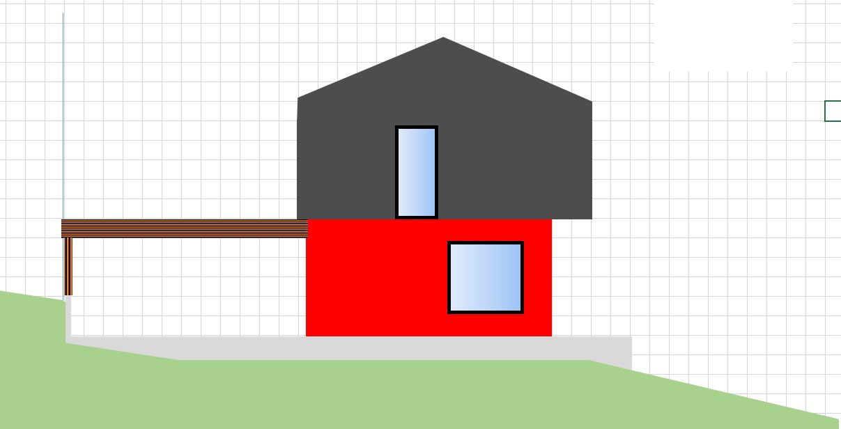

    Hier mal die erste Ansicht im Norden

    sind das 15°? Sieht mir flacher aus. Täuscht das?

    Das Gelaende hat 15%

    #104 soll mal zeigen wie die Hangverhaeltnisse sind. Das bestaetigt doch was @Kriminelle schon sagte. Also es geht easy ohne Hanghaus. EG auf 529. Ich bin immer noch der Meinung das Haus um 15 Grad zu drehen.

    Ich fürchte, ich hab in meinem Programm einen Programmfehler. Wäre nicht das erste mal. Wenn ich 15° eingebe, errechnet er einen Höhenunterschied von über 5 Meter, was ja Quatsch ist. Habe das leider jetzt erst bemerkt. Sorry, für die Verwirrung.

    Winkelgrad ungleich Steigungsprozent hast Du bedacht ???

    Du meinst, das Programm rechnet nicht mit der Steigung? Aber dann wären es doch eher weniger Meter, anstatt mehr, oder? Egal ich orientiere mich jetzt an der Meterangabe.
