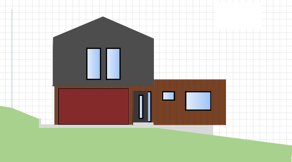

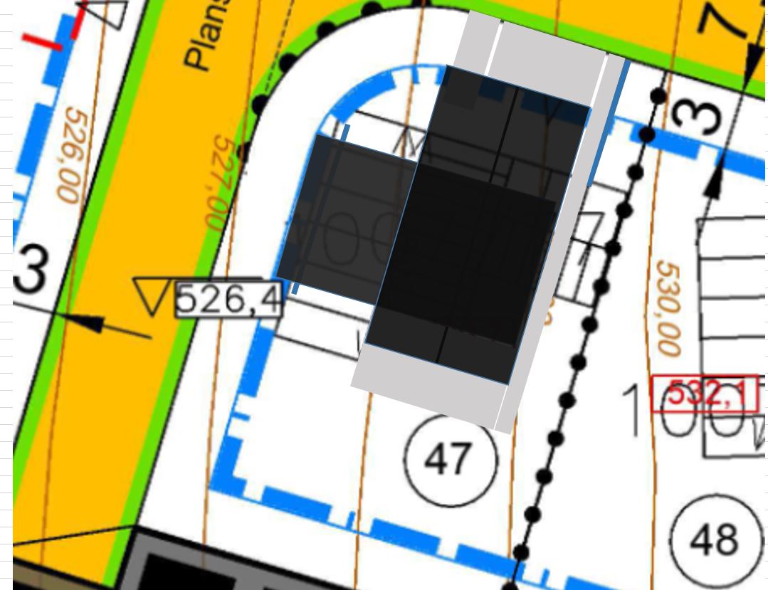

    Hier mal eine neue Idee.
    im Westen einen Anbau im EG mit Flachdach
    Im Osten ein CP 6 m breit teilweise unter dem OG
    Damit kann man die Firstrichtung einhalten aber trotzdem die Suedausrichtung verbessern.
    Das wuerde eventuell sogar als Flachdach funktionieren. Der aufgesetzte Barn gefaellt mir vermutlich besser,
    Was meint Ihr dazu?
    Grundstueck:
    Nordansicht:

    Die zulaessige Firstrichtung ist keine Empfehlung. :mauer
    In der Textversion habe ich dazu nichts gefunden.
    Das Bauamt sucht doch nach jeder Abweichung, damit es nicht als Freisteller durch geht.
    Oder Anders gesagt, das Bauamt moechte keine Abweichungen damit es als Freisteller durchgeht.

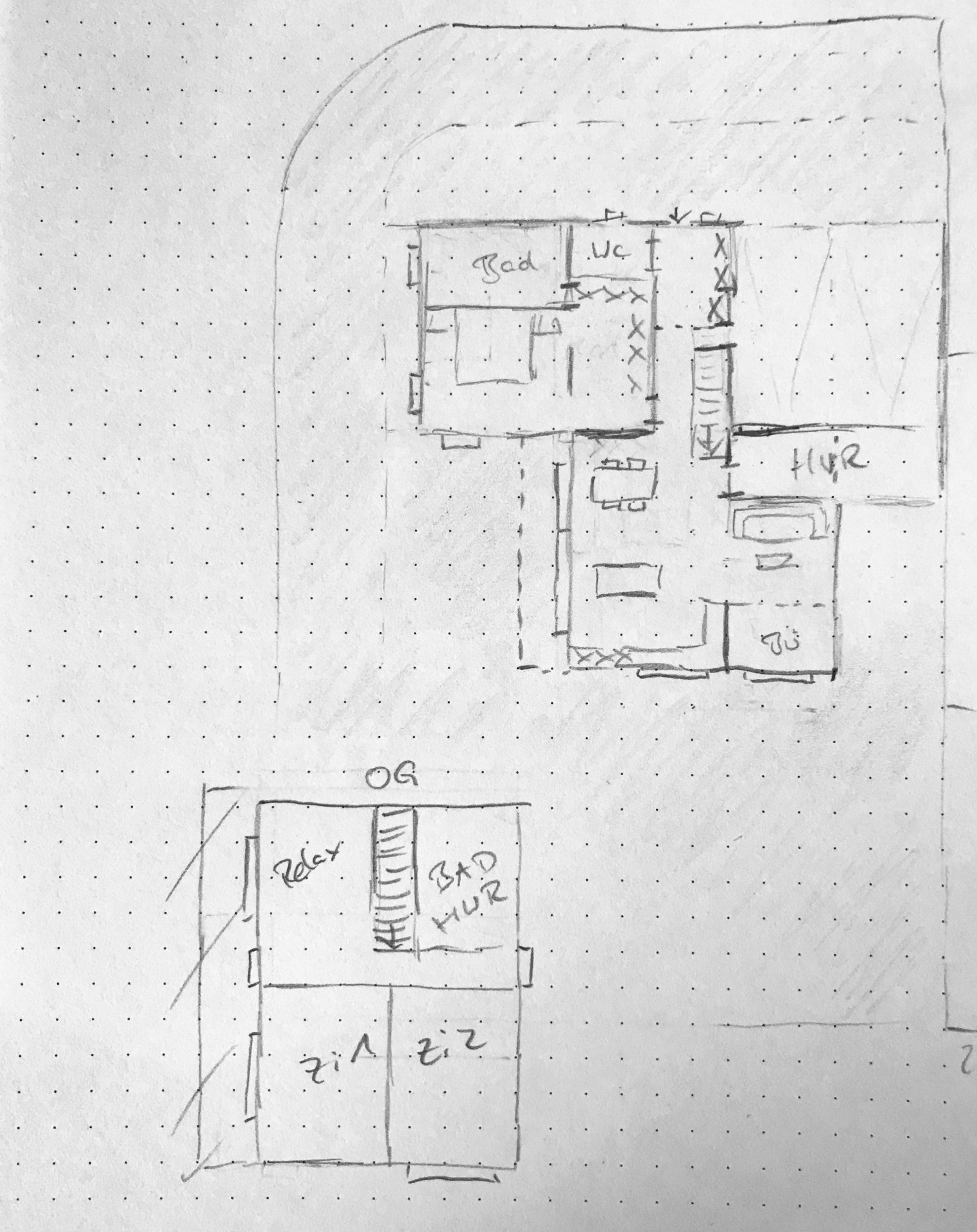

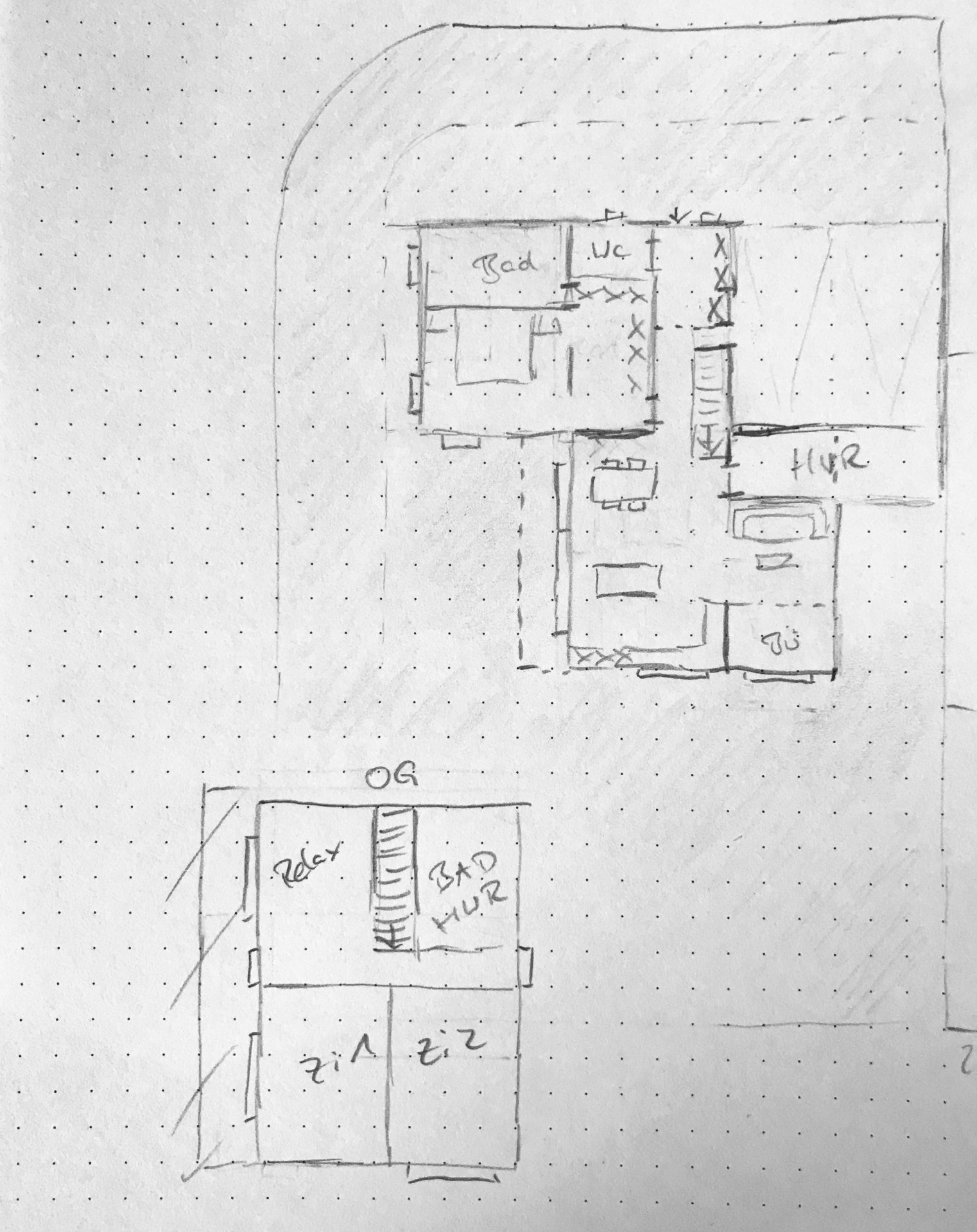

    Ich nehm mal den Querriegel zum Anlass und hau eine 10-Minuten-Ideen-Kritzelei raus…
    … jetzt lädt das Ding hier nicht. Mist Datentransport :(
    … jetzt hat er das doch trotz rotem Error genommen :)
    K a t j a und hanghaus2000 gefällt das.

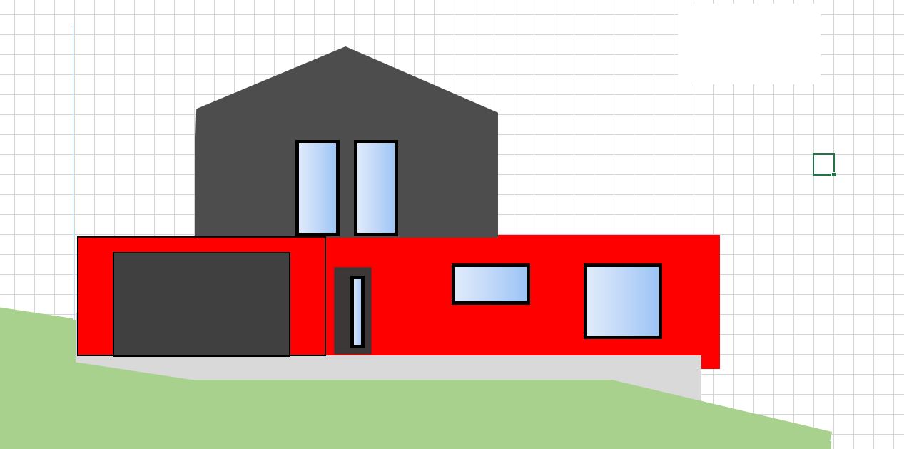

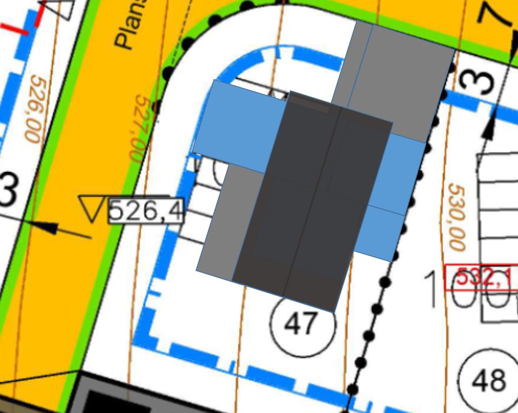

    Hier mal eine optimierte Variante Die #122 funktioniert der Grundriss nicht.
    CP unter dem OG
    Der Eingang (Windfang) wird 3 m nach Norden gezogen.
    Bitte um Meinungen.

    @Kriminelle Vielen Dank, werde ich mir dann mal anschauen. Sieht auf den ersten Blick ganz gut aus.
  11. #131 hanghaus2000, 15.12.2021
    hanghaus2000
    hanghaus2000
    24.11.2021
    1.472
    591
    Habe es mir angeschaut. Das scheint zu funktionieren. Das in 10 min. :biggthumpup: Ich grueble heute schon den ganzen Tag wie ich den Grundriss hinbekomme. Investiere mal bitte noch 10 min und verschiebe die Kueche in den Osten. dann koennte man eventuell noch eine Speisekammer unterbringen.
    Im Sueden noch 2 m Balkon als Ueberhang.
