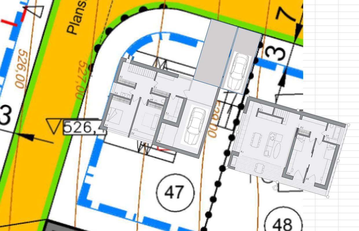

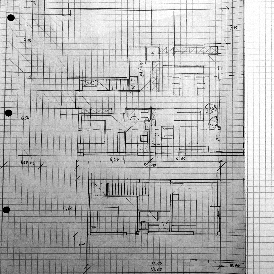

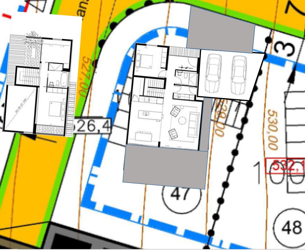

    Hallo @Kriminelle
    ich habe mal den Entwurf von Dir etwas ueberarbeitet, das DG koennte als Alternative noch den Ueberhang im Sueden als ueberdachter Balkon bekommen. Ist im EG schon mal gestrichelt dargestrellt. Ich komme ohne Balkon auf 138 m2 WF.
    Ich wuerde das Haus auf 5 m von der GS Grenze im Norden setzen. FFB EG auf 529,2 m
    1 Kaestchen ist 50 cm
    Kriminelle gefällt das.

    Raumgefühl ist eine Berufung
    Ach… cool.
    Ich hatte mich selbst mal mit dem Querriegel im Programm versucht. …
    Was sagt Dir denn da zu und was nicht?
    Ich wüsste einiges, damit es flüssiger wird. Zum einen würde ich wohl doch das Bad über die Garage planen, dann eher einen Rückzug des OGs im Westen.
    Braucht Ihr in 3-4 Jahren noch eine Ankleide? Wie alt seid ihr? Ich würde den Raum wohl offen lassen und hinter der SZ-Tür dann wohl noch Schränke planen.
    Auch überlege, ob der Flur mit so vielen Schränken möbliert wird und nicht nur versteckt zw Tür und Treppe.
    Allraum ist auch nicht rund, oder?
    Aber ich finde, die Grundidee kann man weiter nachgehen und verfeinern.

    Koenntest Du bitte die Aenderungen kurz skizzieren, Ich kann Dir nicht wirklich folgen. Eventuell in meinen Plan einzeichnen?

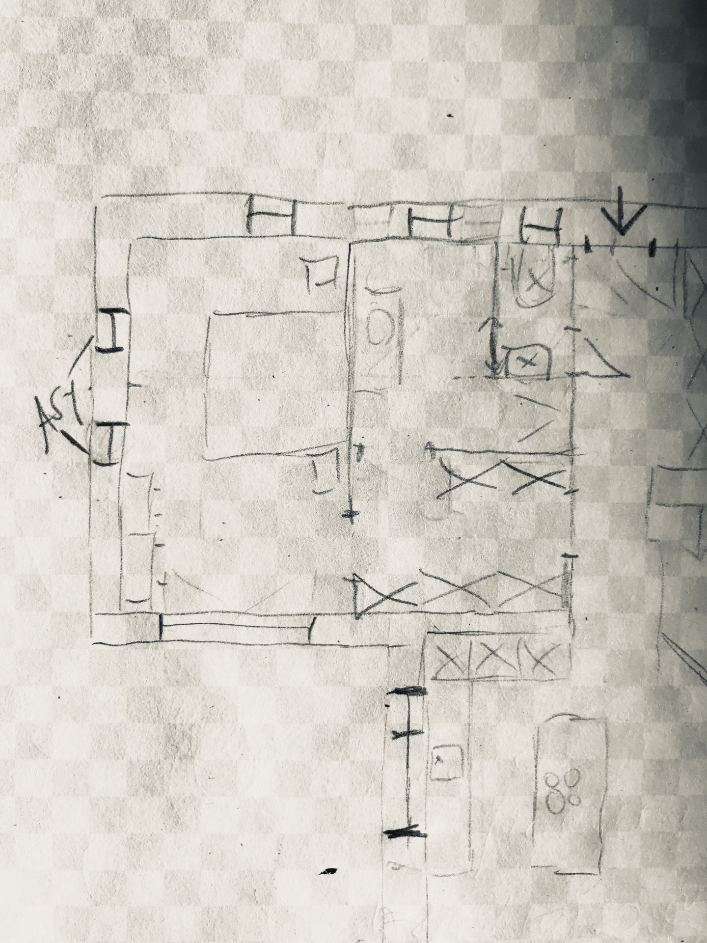

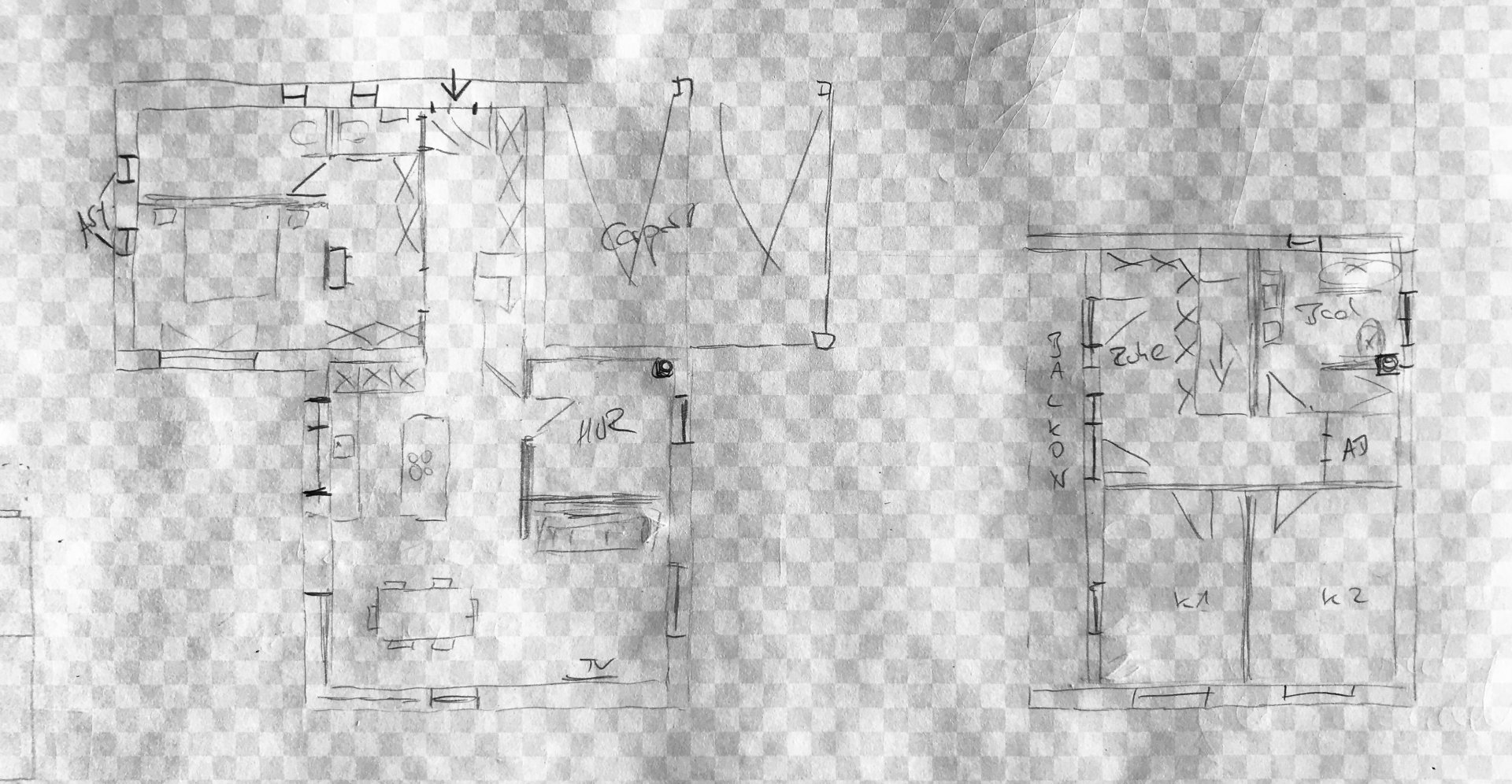

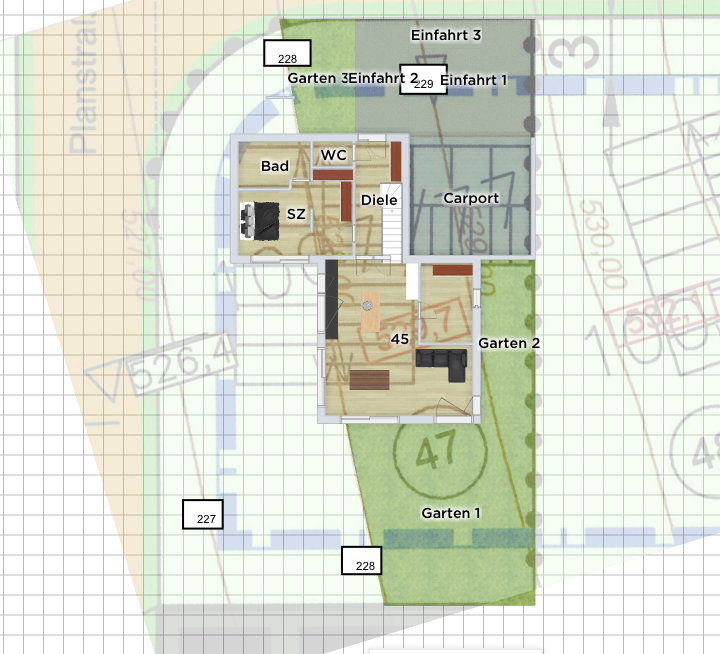

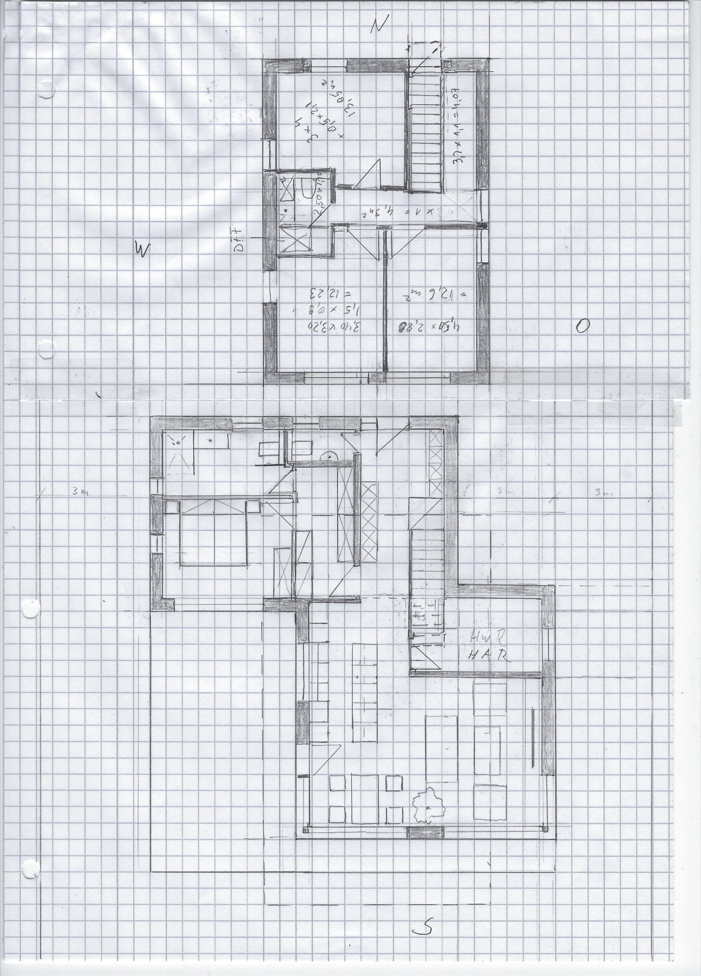

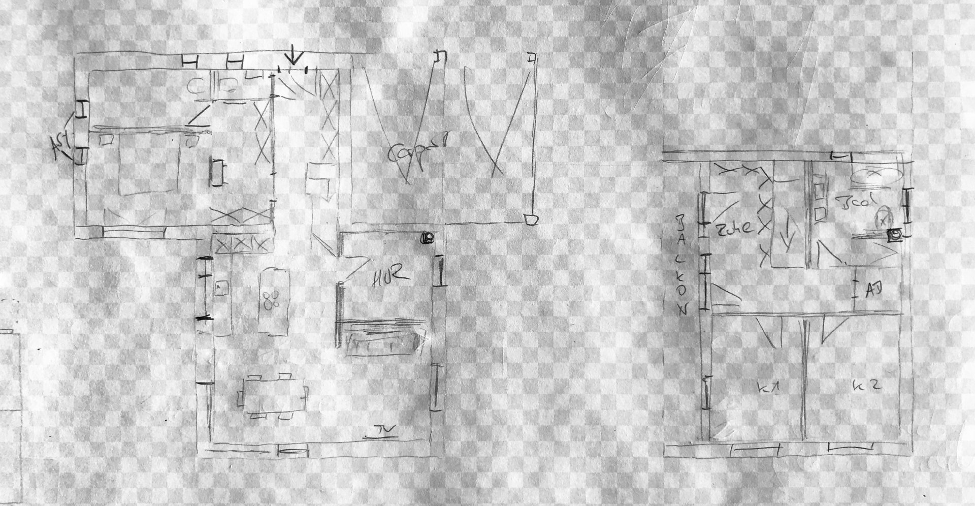

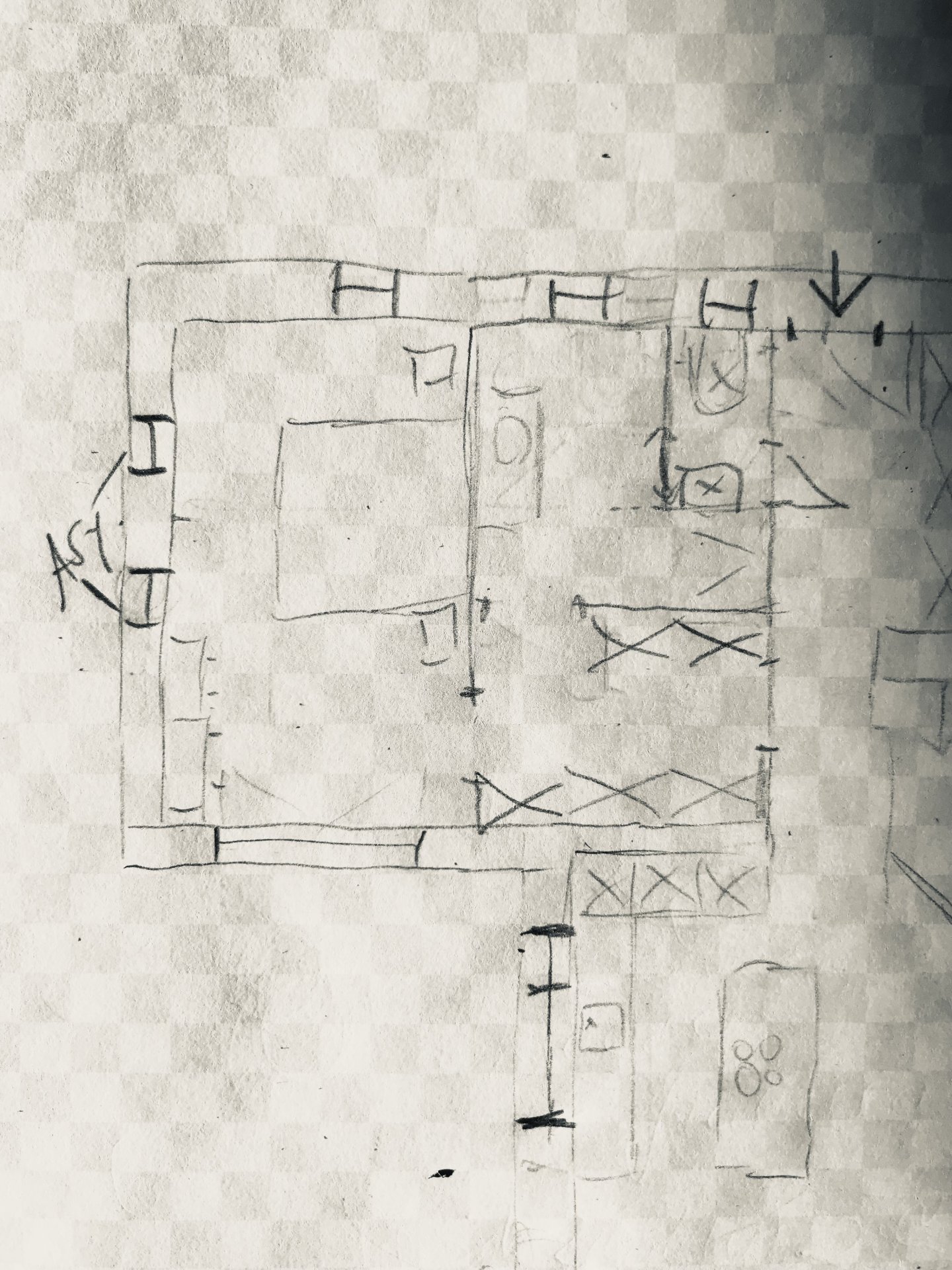

    Puh, ich hab das mal mittagspausenmässig festgehalten… würde allerdings mal überlegen, mit Holz zu bauen und den Hauptkörper etwas länger.. 32D28CFE-17C3-4FBE-8414-3E159DDEC7BC.jpeg

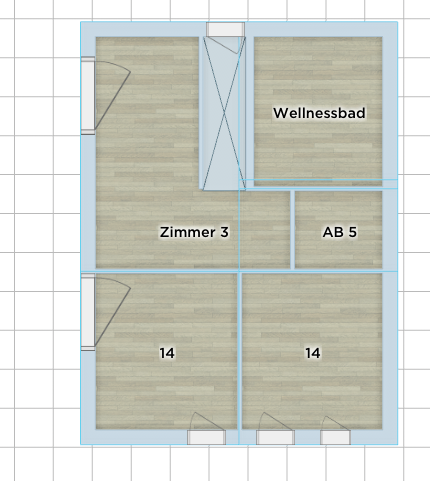

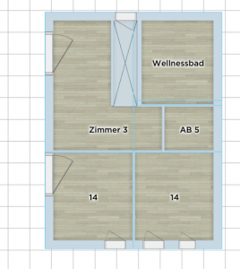

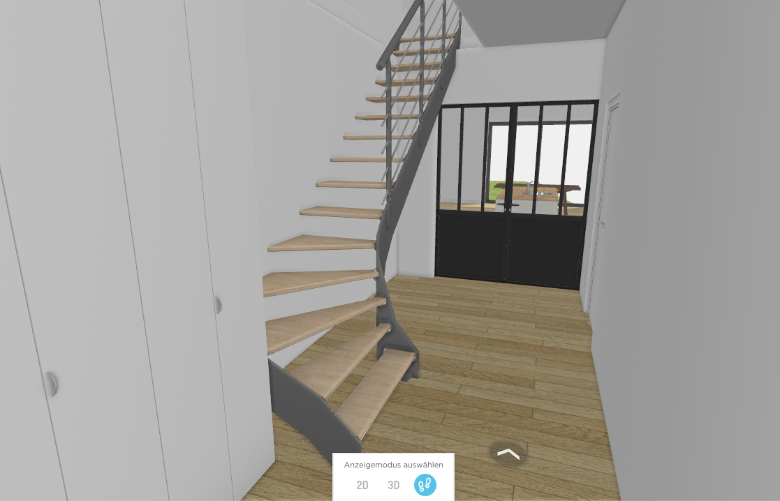

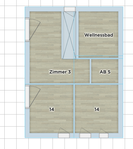

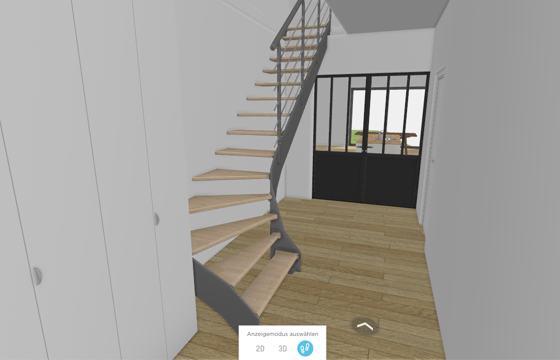

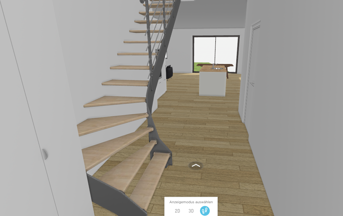

    @hanghaus2000
    ich hab das jetzt mal in spielerischem Bunt gezeichnet, und... es gefällt mir gar nicht. Irgendwie drückt der Flur den Allraum in die Devensive.
    Bildschirmfoto 2021-12-23 um 17.54.14.png Bildschirmfoto 2021-12-23 um 18.14.56.png Bildschirmfoto 2021-12-23 um 18.17.33.png Bildschirmfoto 2021-12-23 um 18.18.31.png
    Aber warum will man das SZ auch mit Südfenster in den Anbau bauen? Man könnte dort auch HWR und Küche unterbringen, in das Haupthaus dann Rückzug.
    Alleridngs bin ich immer noch dabei, dass wenn der Eingang in Höhe 529 ist, dass man da eher das OG betritt mit Treppe nach unten, dort dann auch den Anbauriegel (was dann keiner mehr ist ;))

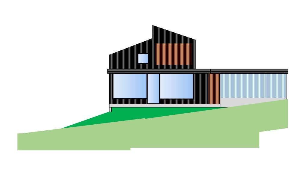

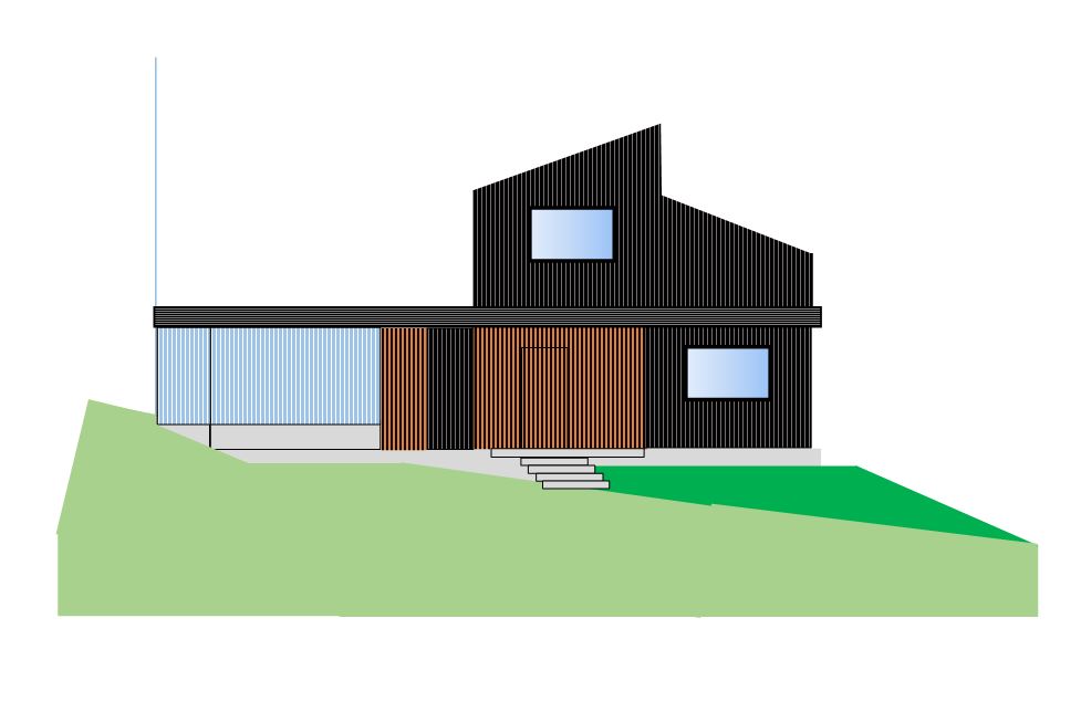

    Vielen Dank @Kriminelle, Ich gebe DIr Recht, das scheint nicht der beste Entwurf. Ich habe ein ganz netten Entwurf im Internet gefunden. Den habe ich mal auf meine Wuensche angepasst. Abmessung 12 m * 8,5 m Im Norden 1 m eingerueckt. OG 12 m * 7,5 m
    Hier mal die Skizzen wie ich mir das vorstelle.
    Grundrisse:
    Ansicht Sued
    Ansicht Nord

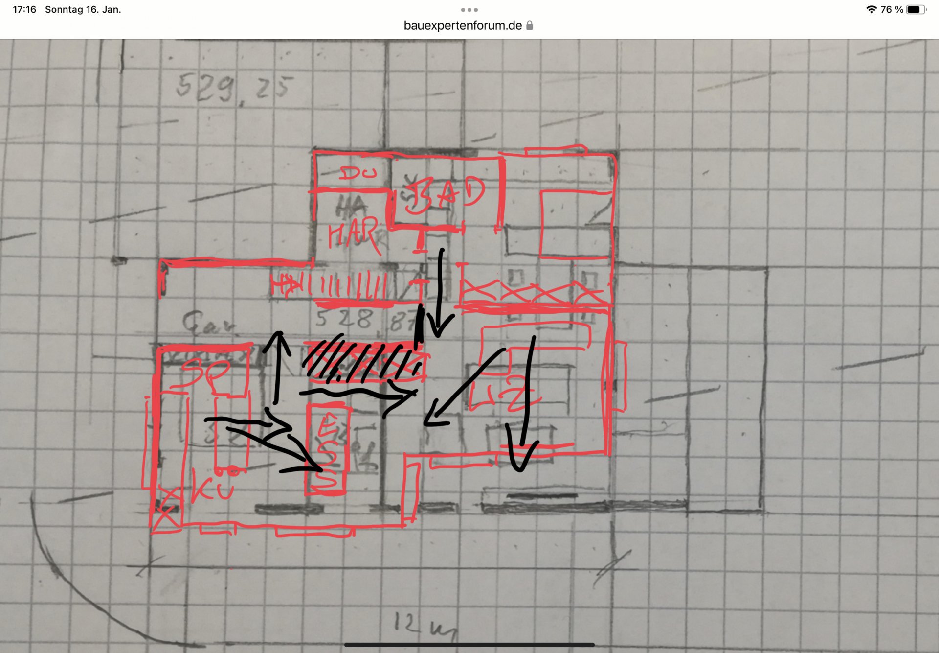

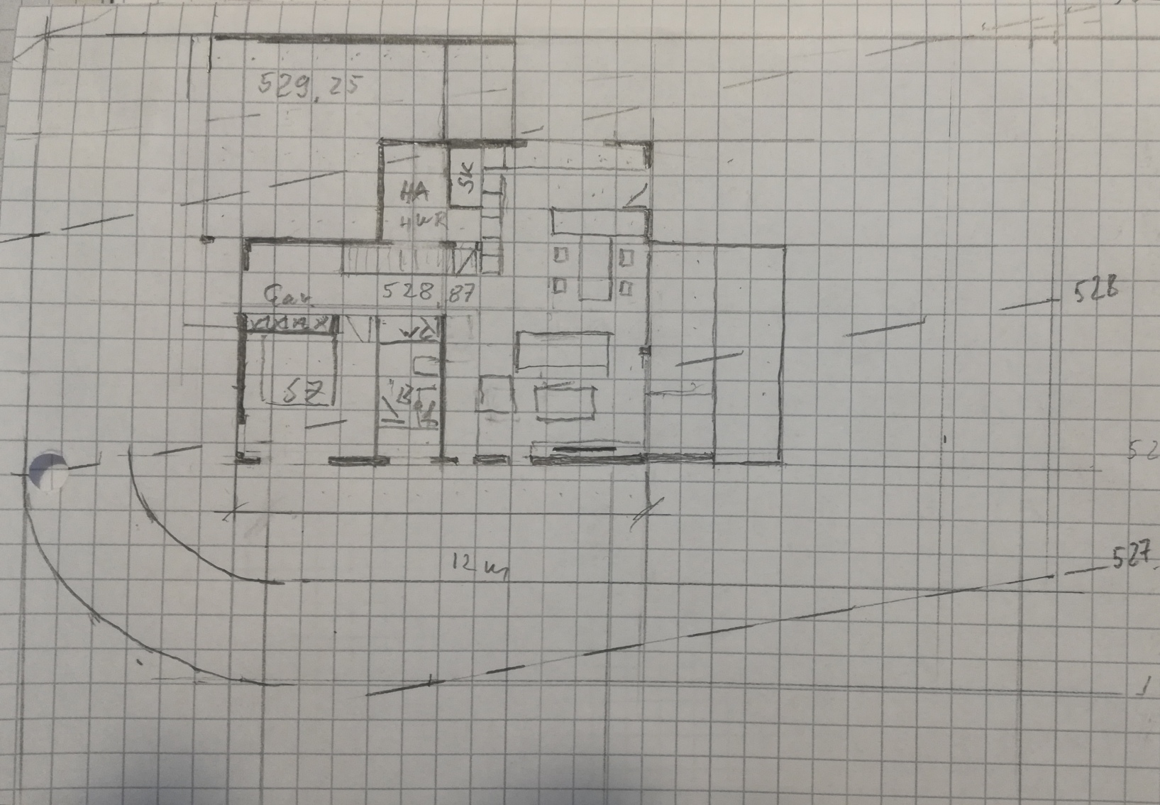

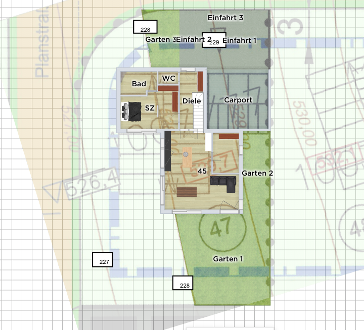

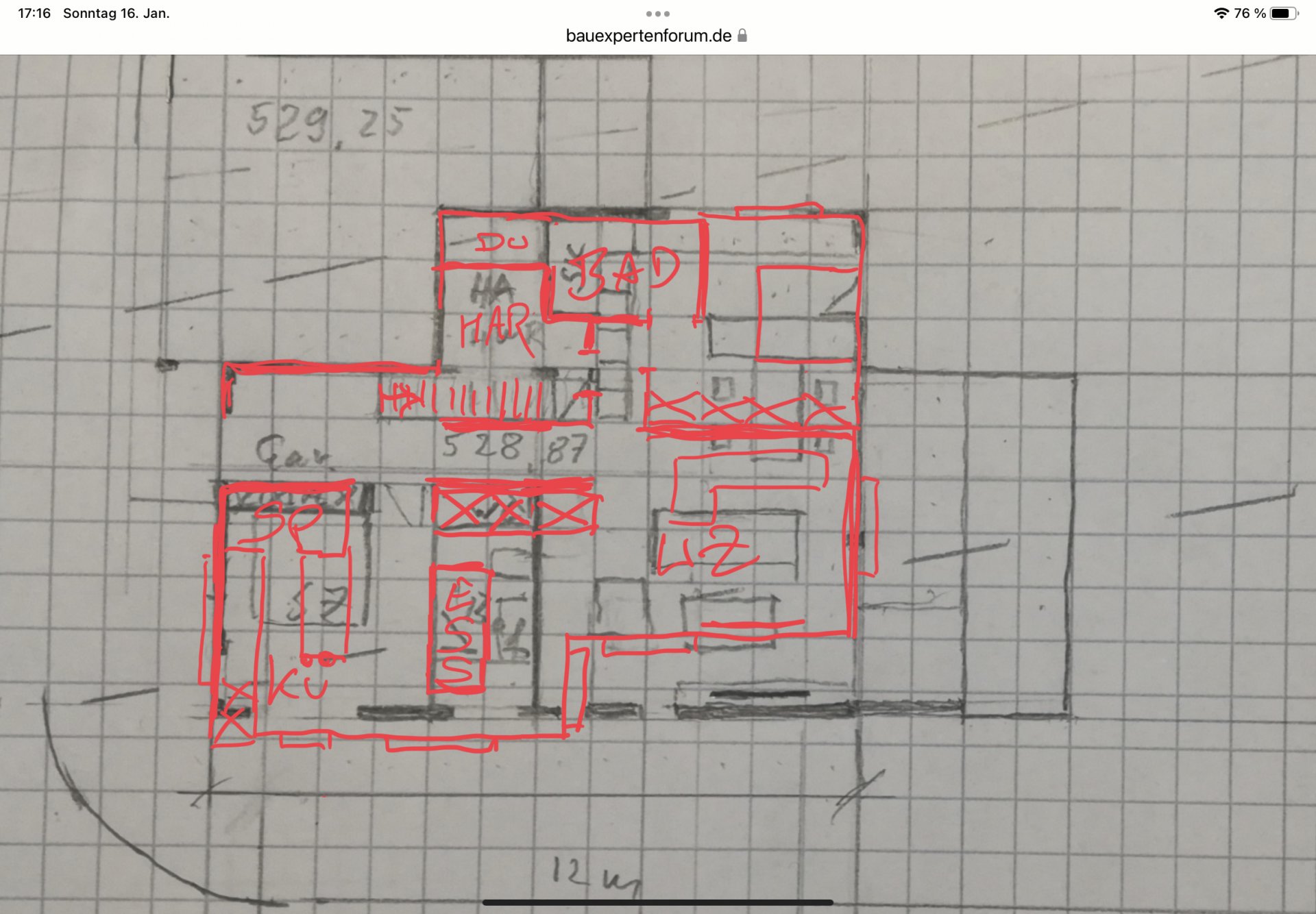

    Ich versuchs noch mal.
    IMG_20220116_155213_resized_20220116_035646110.jpg IMG_20220116_155555_resized_20220116_041033745.jpg
    Die Ueberlegung ist, das Haus noch 2 m nach Norden zu schieben. die Garage zum CP deklarieren und spaeter mal ein Tor einbauen. Da gewinne ich 2 m Garten im Sueden.

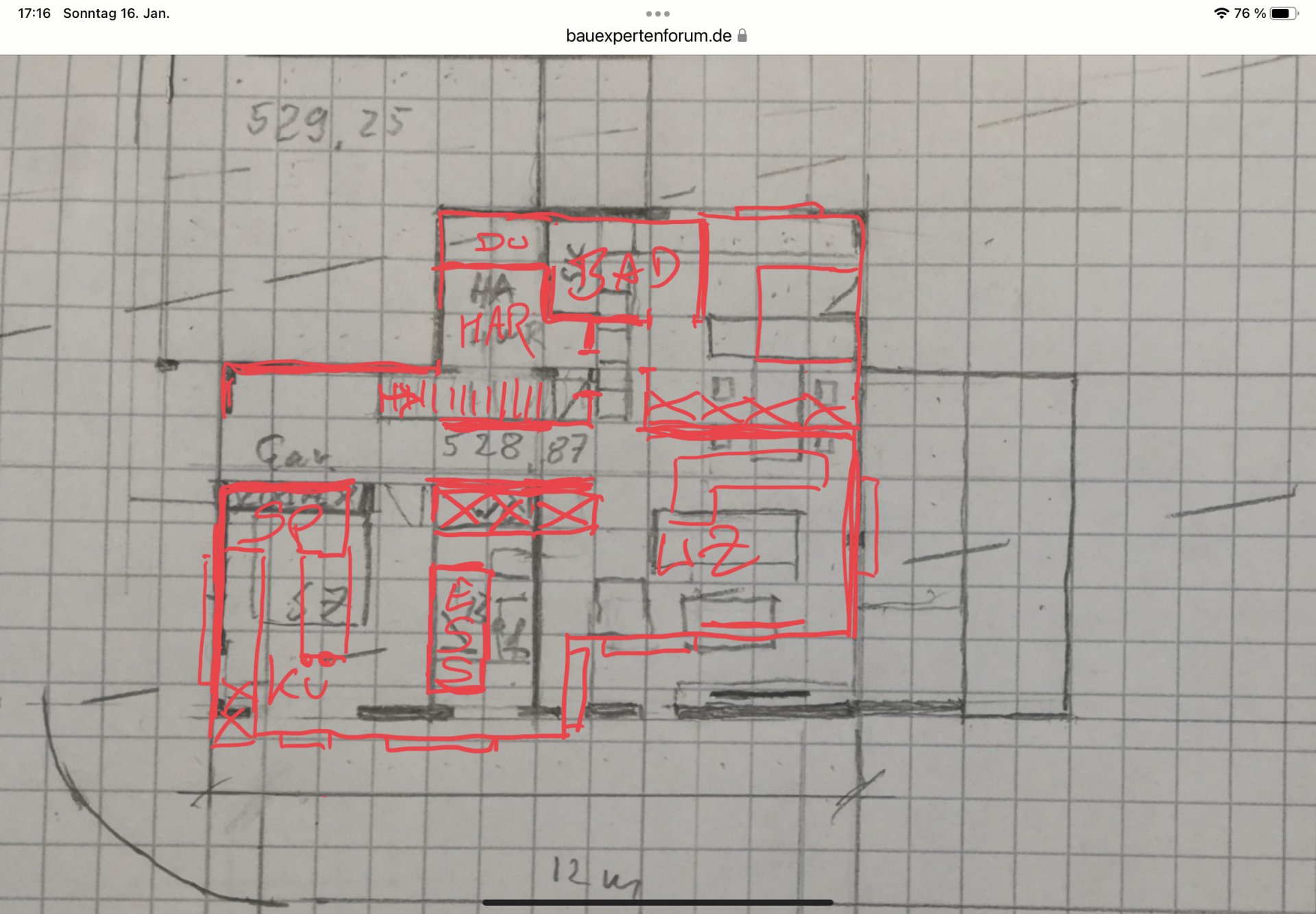

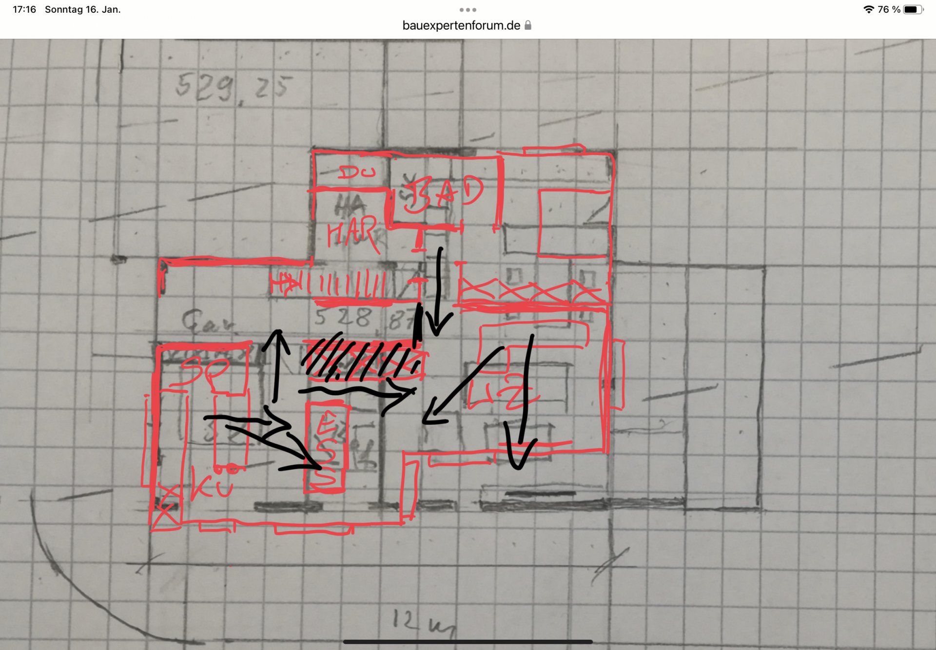

    Den Anhang 101397 betrachten Da hast Du ja doch den langen Flur von mir übernommen?!
    Dann kann ich ja mal die Idee loswerden, rechts vom Eingang/Flur alles zu öffnen für Kü und Essen und so und dann weiter hinten dann WZ und Schlafbereich. Schlafbereich dann in der Nähe HWR wegen Wäsche.
    so, jetzt nochmal mit Sichtachsen, wo aber der Großteil der mittigen Schränke wieder verschwinden müssen.
