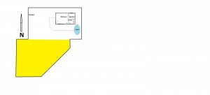

    lt Bauamt ist nun endlich möglich mein Grundstück zumindest minimal zu bebauen, sprich kleines Wochenendhaus 30-40m² wird erlaubt....
    Nun bin ich schon mal auf der Suche nach Anbietern und Grundrissen gewesen und nicht wirklich fündig geworden.
    Jemand IDeen? Es wird kein klassisches Baumarkt Haus mit 6m² Abstellkämmerchen gesucht.

    Meinen 1.Idee war sehr simpler Riss mit ca. 7x5m....
    gelbe Fläche darf nicht bebaut werden

    Such doch mal nach "Holzhaus 40m²" - GiDF! ;-) Für ein reines Wochenendhaus könnten 70 bis 100mm Bohlenstärke gut reichen (wenn nicht die EnEV zuschlägt, was ich nicht weiß)
    Anbieter gibts etliche und nach oben hin ist (für den Geldbeutel) alles offen.
    Hab mir im Zuge meines Hausbaus einen Kellerersatz von 36m² in den Garten gestellt. Nächstes Jahr wird das Dach noch etwas isoliert, damit die Infrarotheizung über Sonne und Bitumendachbahn ausgeschaltet wird und gut ist.

    Die Frage ist, was hast Du damit vor. Soll es im Winter bewohnbar sein? Dann kommst Du an einem Mindestmaß an Dämmung nicht drumrum. Möglicherweise auch ganzjährig bewohnbar (soll jetzt nicht heißen, daß es ganzjährig bewohnt ist). Du brauchst Bauantrag Statik, ENEV nicht. Je nach Bundesland ggfls aber Prüfstatik.Google mal nach Ferienhaus/Holzhaus, das beginnt irgendwo in der Richtung 20.000 als Bausatz.
    Na ja und dann wie üblich, Du bekommst, was Du bereit bist zu zahlen...

    Also unter Google und Holzhäuser finde ich nur solch sehr altmodischen.
    Mobilheim kommt nicht in Frage auf Grund der schmalen Breite und absurden Preise.
    Tendenziell suche ich eigentlich nur Ideen für Grundriss und Optik, die Ausführung sollte in Eigenleistung erfolgen.
    Ich dachte an 80mm Ständerwerk plus 60-80mm Mineral- oder Hanfwolle..ich denke damit könnte man ggf Winter auch mal nutzen,wobei dies eigentlich nicht wirklich im focus steht. Wir denken da eher an ein Sommerhaus.
