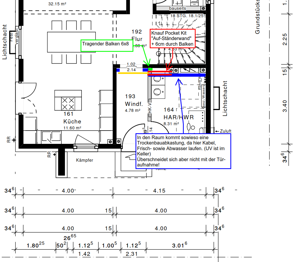

    Ich baue gerade ein Fertighaus in Holzständerbauweise aus.
    Dort habe ich einen relativ schmalen Windfang und möchte diesen vom Wohnraum mit einer Glas-Schiebetür trennen.
    Eine "Auf-Wand" montierte Lösung ist nicht möglich, da sich der Durchgang auf der schmalen Wandseite befindet.
    Ich würde daher gerne eine "In-Wand" Lösung einsetzen, da diese später besser zu Warten ist als eine "Auf-Wand" Lösung einzukasten..
    Da ich das vorhandene Ständerwerk aber auch nicht einfach entfernen kann, müsste ich die "In-Wand" Tür jedoch vor dem Ständerwerk montieren.
    Die Schiebetür hat dann halt einseitig eine breite Laibung.
    Zu meinem Plan:
    Ich würde das Knauf Pocket kit vor dem existierenden Ständerwerk montieren wollen.
    Somit kann ich es aber auch nur von einer Seite verschrauben.
    Ist das Kit darauf ausgelegt?
    Ach ja, wenn ihr bessere Ideen habt: Es können aber auch andere Hersteller und Konzepte sein! :)

    Diese Schiebtürentaschen sind zwar prinzipiell dafür gebaut um alleine zu stehen, man kann sie
    aber auch vor eine bestehende Wand stellen. Ist eine Bastelei, weil die Leibung der Holzwand
    integriert werden muss um eine saubere Optik zu erhalten.
    Ich würde aber zu Wingburg tendieren, da diese auch nach Fertigstellung ganz einfach revisionierbar ist.
    Bei der Leibung auf das Öffnungsmaß (Glastüre) achten
