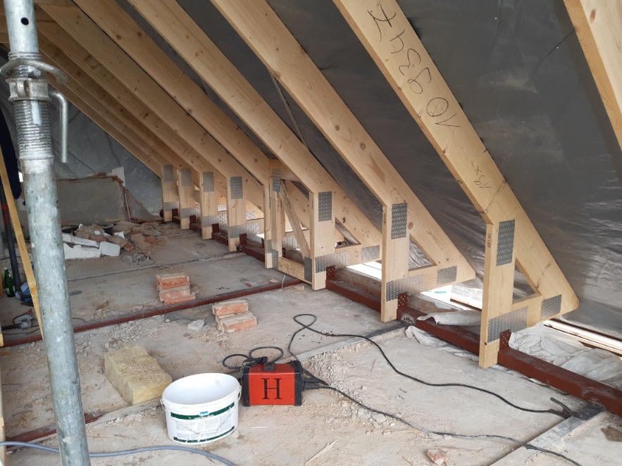

    Hallo liebe Gemeinde,
    wir haben unserem Altbau einen neuen Dachstuhl aus Fertigbindern spendiert. Als Auflagerschwelle dient ein durchlaufendes Vierkantprofil, das mit den Stahlträgern der Decke verschweißt wurde. Lastabtrag erfolgt hauptsächlich über die Fiestfette auf die Mittelwand.
    Meine Frage richtet sich nach dem Kniestock. Sollte ich den nur im Trockenbau zu machen oder noch ausmauern?
    Geplant ist eine Einblasdämmung in den Dachschrägen. Als Unterschalung für das Dach nehme ich Holzfaserplatten.
    Ich würde im Bereich des Kniestocks eine 17,5er Wand hinbekommen und auch noch die 24cm Einblasdämmung weiterführend von den Dachschrägen.
    Für einen Rat wäre ich dankbar.

    Hier noch das Foto dazu.

    Das Graue da auf den Sparren ist was? (Sieht mir so nach Plastefolie aus....)

    Das sind die Nagelplatten der Fertigbinder.

    Ach was.
    Ich meinte das graue auf der Außenseite der Binder auf der gesamten Fläche, was da draufgenagelt, getackert, geklebt, wwi wurde

    Das ist eine vorübergehende Plane.

    Es ist doch naheliegender, den Drempel wie die Dachverkleidung auszuführen
    und die vorhandene Unterkonstruktion zu verwenden.
    Dachüberstand schon zur Schalldämmung gut abdichten-
    Evt mit aufgelegten Heraklithplatten und Putz
