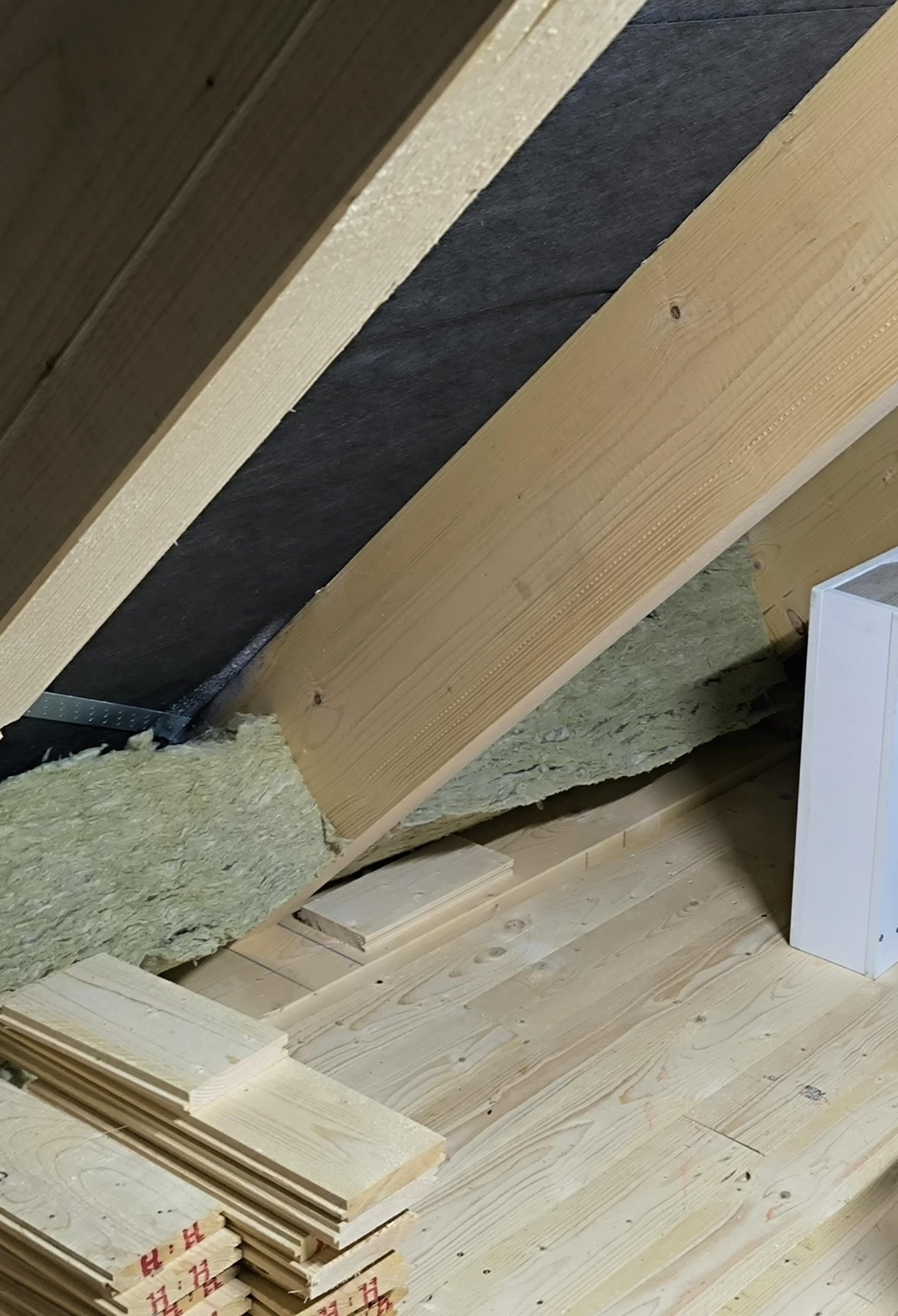

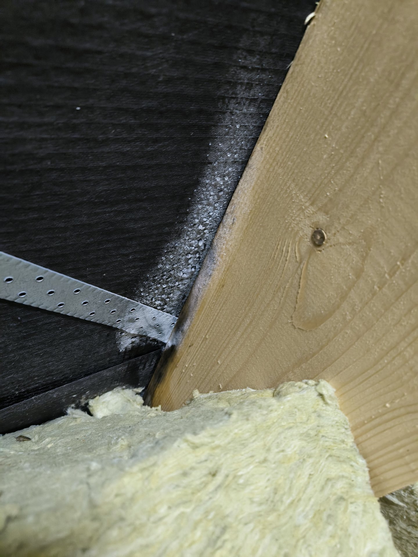

    habe gerade eine unschöne Stelle an einem Dachsparren gefunden. Das weiße ist Frost, aktuell sind hier -4°C. Es scheint aktuell nur diese eine Stelle zu sein. Auf der anderen Seite ist nichts zu sehen. Was könnte das sein?

    Ganz einfache Ursache. Deine Dampfsperre ist an diesem Bereich unterbroch bzw. beschädigt. Dadurch tritt Wasserdampf aus und schlägt sich oben am Sparren nieder. Nimm mal die Dämmung weg und prüfe die Dampfsperre.

    Danke für deine Antwort. Das Thema hat sich eigentlich erledigt. Problem war, dass die Dämmung nur knapp bis über das Lochband an der Stelle mit dem Sparren ging. Dadurch ist eine Kältebrücke enstanden. Habe die Dämmung an der Stelle bis Oberkante Fusspfette entfernt und es ist komplett trocken wieder. Ich kontrollieren jetzt hin und wieder.
