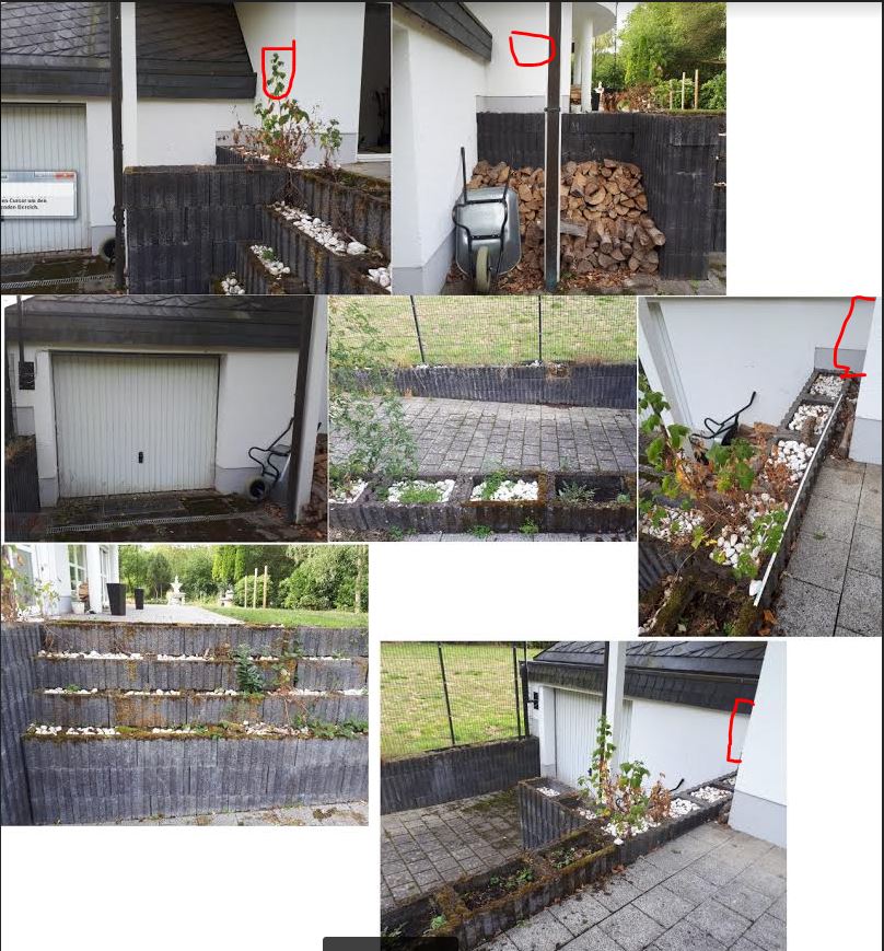

    wenn am Gebäude (Massivhaus Beton aus Mitter der 90er) eine bzw. 2 Wärmepumpe nachgerüstet werden sollen, die über eine Klimaanlage das Haus auch im Winter mitbeheizen, fällt an diesen Wärmepumpen im AUssenbereich laut Herstellern im Winter Kondensat im Bereich von bis zu 20 litern/Tag je Gerät an, welches beim Abtauvorgang entsteht.
    Die Frage ist, kann dieses Kondensat, wenn man es einfach beliebig in in der Nähe der Hauswand abtropfen lässt udn keine spezielle Kiesgrube oder beheizten Abfluss installiert, einen Schaden an der Gebäudehülle anrichten?
    Sprich Frostschäden denkbar, weil das Wasser sich im Boden ausbreitet, dort gefriet und dann auf das Mauerwerk drückt?

    Auch nicht wenn wir von 1000 litern wasser im Wintermonat sprechen? Muss ich nicht den Boden öfnenn und prüfen, wie die Bauschichten sind? Es handelt sich um Beton Terassenplatten, die dort überwiegend verlegt sind.
    Hab mal auf dem Fot rot markiert, wo die Wärmepumpe an die Wand gehangen würde. Das Haus ist nicht unterkellert. Die Garage sitzt tiefer und ist unterkellt.
    Wenn Du es als unproblematisch siehst, verstehe ich den Terz nicht, den die Installateuere wegen des Kondensats machen..Heizung einbauen, Schläche bewärmen, FRostkoffer bauen usw.
    Ich dachte, dies sei alles, weil die Menge an Wasser in Kombination mit Frost zu Schäden am gebäude führen kann...

    zur Erklärung:
    Die Kältetechniker haben ein "Problem" bzw. Bedenken eine Anlage aufzuhängen, wenn der Abfluss des Kondensats nicht sichergestellt ist.
    Ob es da Din Vorschrften gibt, die den korrekten Abfluss von Wärmepumpenwasser vorgeen, weiss ich.
    Ich habe kein Problem mit dem Wasser. Meien Frage ist, um bei dem Beispiel mit den 2 Eimern Wasser bleiben, ob die 2 Eimer Wasser, die dann täglich auf und in vereisen Boden fliesen Probleme machen, wenn das Eis gefrert, sich verhärtet evtl. die Aussenwand durchfeuchtet und dann aber gefriert und hier die Bausubstand angreift.
    Normal gibt es ja im Winter kein Flüssiges Wasser auf natürlichem Weg und alles "ruht".
    Aber wenn 1000 Liter/Monat zu Eis werden direkt am Haus oder am Boden am Haus. frage ich, ob das nicht zu Schäden führen kann. Ähnlich wie wann wAsser in Rohren gefriert, sich ausdehnt udn Schäden anrichtet, ob dann nicht auch ein ständig durchfeuchtetes Mauerwerk, weches dann gefriert Schaden nehmen kann.
    Mag für viele eine dumme Frage sein, aber steter Tropfen hölt den Stein, zumal es ja den ganzen Winter, Winter für Winter ginge.
    Ich wäre froh, wenn man aus archetiktonsicer Sicht Entwarnung geben könnte und anchher keine Schäden im Keller oder en Aussenwänden hätte. Vielleicht gibts sowas wie Frostrisse im mauerwerk..iich weiss e snicht

    Auf den rot markierten Stellen ist das ganze ja wohl sowieso total unkritisch

    Ich merke schon, meien Bedenken sind aus Eurer Sicht Irrsinn.
    Es regnet NIE bei Minus 5 oder Minus 10 Grad, ja.
    Wenn Schnee fällt, bleibt er oberirdisch.
    Es taut, wenn es über 0 ist,
    Wir reden hier aber och von bspw. 40 Litern flüssigem Wasser an einem tag, Wochen, wo es minus 5 ode rminus 10 Grad sind. Da wird das Wasser vermutlich nicht bis in die Tiefe von 1 m sickern sondern sich oberhalb ausbreiten.
    Wie gesgat, ich bin froh, wenn ich keien Bedenken haben muss und nur den Klimatechniker überzeugen muss, dass es auch ohne Kiesbett oder Rinnenheizung geht

    Schau dir mal deine Fotos selber an da fallen mir doch einige Stellen ein die nicht direkt am Haus sind.
