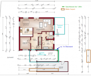

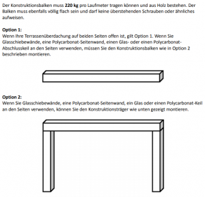

    für unseren Neubau planen wir ein Aluminium-Carport. Dieses muss, laut Hersteller, vollständig an der Wand montiert werden. Da unser Carport jedoch ca. 1m über die Hauswand hinweg geht (siehe Grundriss), wird durch den Hersteller ein Konstruktionsbalken (Siehe Bild vom Hersteller) gefordert.
    Wir bauen ein Fertighaus, weshalb ich vermute, dass Option 2 für uns nur in Frage kommen würde? Dann müsste ich aber für 1m Balken, einen Balken Rechts und Links einschlagen, was ich jetzt nicht ganz so schön fände!
    Hat hier jemand vielleicht eine bessere/schönere Idee?

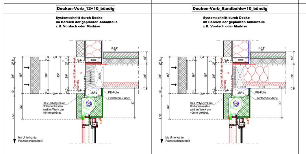

    Der Balken in der Wand (Türkis) ist folgendermaßen Verstärkt. Ich müsste diesen aber ja theoretisch 1m weiter "raus ziehen". Wie befestige ich Sowas an der Wand? Zumal die Ecke selbst ja vermutlich nicht mehr verstärkt ist? Ich habe von Bien Zenker nur folgende Info zur Verstärkung bekommen:

    Wie ist das Carport überhaupt gestaltet? Montage direkt an Hauswand und Garage, also ohne „eigene Beine“?
    In der Zeichnung steht, geschlossen bis 1,8 m. Ist das nur die Rückwand? Wollt ihr vom Carport direkt auf die Terrasse, also Durchgang bei diesem einen Meter? Wenn nicht, kann das hinten doch komplett verschlossen werden und das Carport hat dort eine Stütze!

    Nicht ganz, das Carport soll an die Wand montiert werden und an der Garage auf eigenen Stützen stehen. Also es wird nicht mit der Garage verbunden.
    Deswegen haben wir die Wand, an der das Carport montiert werden Soll, verstärken lassen.
    Genau, wir hatten vor das Carport am Ende und auch den Meter (bis zu einer Höhe von 1,80) zu schließen. Unsere Idee war auch, dass der Hersteller des Carports dort eine einfache Stütze setzt, deswegen hatten wir deswegen auch angefragt. Das kam jedoch als Antwort (inkl. oder Anleitung zu den Konstruktionsbalken):
    „Das Wandprofil muss über die gesamte Wand montiert werden. Das bedeutet, dass es einen Konstruktionsbalken zur Befestigung des Wandprofils geben muss. Im Anhang finden Sie weitere Informationen zu den Konstruktionsbalken.“
    Ich würde sagen, dass der Konstruktionsbalken ja die Verstärkung ist, dadurch fehlt der letzte Meter.

    Konstruktionsbalken ist ja nur die halbe Wahrheit. Befestigung an diesem mit Stockschrauben und Abstandshaltern, oder wie soll diese erfolgen?

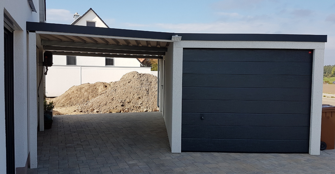

    "Landhausstil" mit Aluprofilen?:Brille
    Carport und Garage sind nicht die selben Lieferanten?:eek:

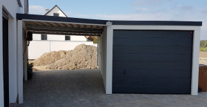

    Dieser doppelte Absatz, Haus, Carport, Garage finde ich ohnehin nicht schön / gelungen.
    Würde alles aus einem "Guss" nehmen und von Garage zur Hauswand einen Schrägverlauf machen.
    z.B. so...
