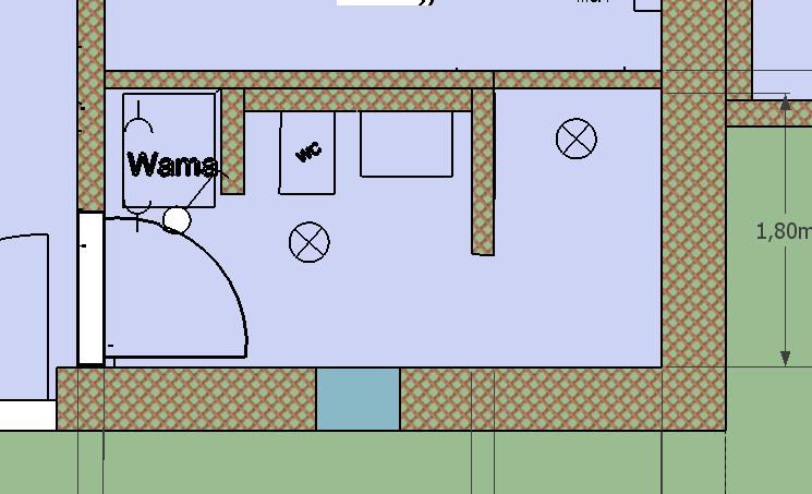

    villeicht hat noch jemand Ideen bzw. Verbesserungsvorschläge zu unserem Bad (Gästebad im EG). Der schlauchförmige Grundriss hat ca 3,6mx1,8m.
    Folgende "Einrichtung" muss reinpassen
    -WC
    -bodentiefe Dusche
    -Waschbecken
    -Waschmaschine
    DANKE

    Gefällt mir prinzipiell, aber die Wama ist eher ein Fremdkörper.
    Wozu wird sie denn gebraucht?
    Wenn sie nur selten für die Benutzer des Gästezimmers benötigt wird, dann vielleicht vom Flur aus zugänglich machen, und die Nische durch Verschieben der Tür des Raumes darüber nach Planoben (wenn möglich) noch etwas vergrößern. Dabei aber Schallentwicklung und Lüftung berücksichtigen.

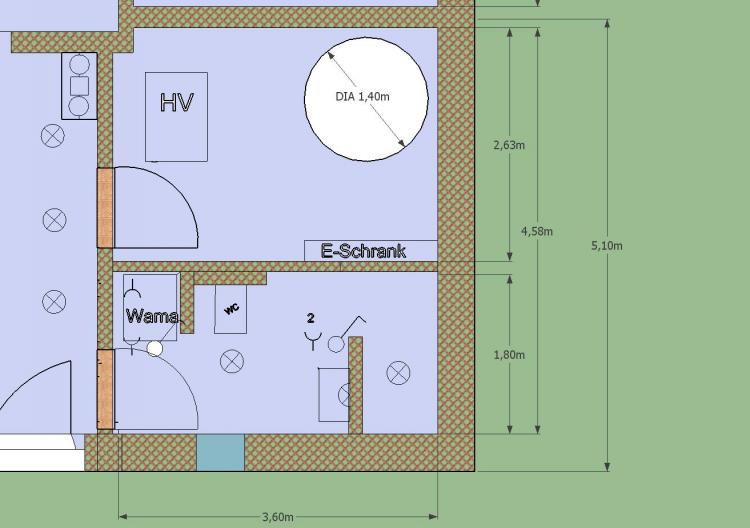

    Die Steckdose links am Waschbecken ist verboten (aus gutem Grund)!
    Evtl. kann sie ganz rechts angeordnet werden.

    Rein vom Gefühl her ,gehört die Schalter /Steckdosen Kombi da nicht hin.:closed:
    Besser rechts!Oder die Abmauerung verlängern
    Es sei denn, man ist ist Linkshänder
    Faden -Maß?:cry

    was heißt hier Gefühl? Der eingezeichnete Montageort liegt innerhalb der Zone 2 und kann durch "Umgreifen" erreicht werden. Hier ist die Montage von Steckdose und Schalter nicht zulässig.

    Ich würde im Bereich WaMa 2 Steckdosen (FR) für WaMa und evtl. einen Trockner vorsehen.
    Als Beleuchtung: 2 Lichtbänder oder Langfeldleuchten im Ixel (45°); 1xTür bis Duschabtrennung und 1xWC-Raumecke (rechts oben),
    Serienschalter neben Eingangstür, 1 Steckdose (FR) neben Eingang, 2 Steckdosen (FR) über Waschtisch

    Was darf denn noch alles verändert werden? Beim verbessern anfangen würde ich nämlich bei der Türposition - momentan ist man nämlich bei geöffneter Haustür? im Bad eingesperrt (bzw. am betreten des Bades gehindert). Wenn die Badezimmertüre an die Position rücken würde, die gerade die Waschmaschine einnimmt, könnte man beide Türen unabhängig voneinander nutzen.
    Was genau für eine Türe ist das, die da nach draussen führt? Haupt- oder Nebeneingang?
    Ich würde darüber nachdenken, ob man nicht dieses Labyrinth für den Duscheneingang beseitigt. Immerhin geht für diese Dusche nebst Zuwegung ungefähr der gesamte Raum vom WC bis in die Ecke drauf, geschätzt ~3m²... Und zum Dank darf man dann beim Duschen zu jeder Tages- und Nachtzeit das Licht einschalten - obwohl der Raum ein Fenster hat.
    Daher meine laienhafte Idee:
    Türe an die linke Wand, oben
    Waschbecken, WC an die linke hälfte der unteren Wand
    Trennwand ~an die Mitte der rechten Wand
    Dusche und Waschmaschine, durch die Trennwand getrennt, an die rechte Wand (Positionierung abhängig vom Öffnungswinkel der Türe der avisierten Waschmaschine?).
    Wenn das Aussehen der Waschmaschine stört, könnte man darüber sinnieren, Dusche und Waschmaschine mit einer satinierten Glastüre raumseitig abzuschließen - so ergäbe sich in dem kompakten Bad ein über die gesamte Schmalseite gestaltetes und damit ggf. großzügig wirkendes Element, welches den "Schlauch" optisch einkürzt, aber dennnoch ein wenig Licht durchlässt und evtl leichter erscheint als die bisherige Trennmauer.

    Hallo
    Danke erst mal für die Hinweise bzgl E Installation. Werde dass noch meine Elektriker mitteilen, welcher anhand des Grundrisses uns diese Anordnung vorgeschlagen hatte. Wobei ich genau die gleiche Konstellation in unserer momentanen Mietwohnung habe.
    @Ziesel:
    Grundsätzlich ist die Abmessung vorgegeben, Die Türe kann natürlich noch verschoben werden.
    Was mich auch sehr stört ist wie Du schon schreibst das Labyrinth für den Duscheineingang.
    Deinen Vorschlag werd ich nochmal unseren Planer zukommen lassen. Parallel hatt er uns noch folgenden Vorschlag gemacht: (Leider darf ich die original Pläne nicht einstellen) Daher meine „Nachzeichnung“ v2.JPG
