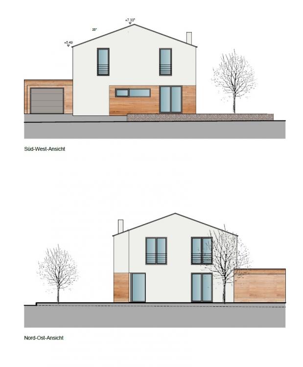

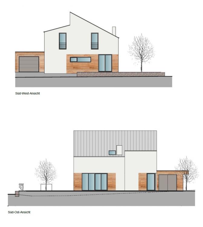

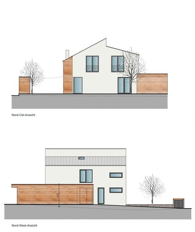

    Ihr habt schon recht. Das assymetrische Satteldach sie sch... aus. Fertig ! Also lassen wir das.
    Bleiben symetrisches Satteldach (mit niedriger Neigung) oder das versetze Pultdach.
    Das Satteldach werde ich vom Archi entwerfen lassen.
    Aber das versetze Pultdach lässt mich noch nicht los.
    OK, die Fensteranordnung ist noch nix, aber die Hausform finde ich gut.

    Also die asymetrische Dachform widerstrebt jedem äthetischem Empfinden, aber letztlich sollte/kann natürlich jeder so bauen, wie es ihm gefällt.
    Allerdings hätte ich dabei die Befürschtung, dass man es jetzt "aus Prinzip"/diffusem Empfinden/Abwehrreflex so haben will, es aber in 10-15 Jahren anders aussieht. Wie Thomas schreibt kommt die Wuchtigkeit bei dem Haus im Bild zu 80% aus den Übhang. Bei Eurem Entwurf sieht das in jedem Fall nicht wuchtig aus.

    Also aus meiner Sicht ist die Variante mit dem flachen asymmetrischen Satteldach bisher die beste vorliegende Ansichtsvariante.
    M.E. deutlich besser als die versetzten Pultdächer.
    Asymmetrische Satteldächer sind gerade in Mode, werden viel gebaut, da kann man dazu stehen wie man will. Ich find sie okay - baue selber grad 2 MFH mit so einem Dach.
    Die Wuchtigkeit des Negativbeispiels ist ein Resultat der exzessiven Zimmermannsarbeit - man sieht das Haus vor lauter Balken nicht.
    Wenn Ihr Euer Haus z.B. lediglich mit einer 4 cm überstehenden Blechkrempe ausführt, dann wird das sehr elegant aussehen.
    Zur Fassadengliederung
    Eure Pultdachvariante und das Negativbeispiel mit dem wuchtigen Dach haben eines gemeinsam:
    Die großflächige Belegung von Wandteilen bis unters Dach zergliedert das Baukörpervolumen.
    Bei der Variante mit dem flachen asymmetrischen Satteldach bleibt der Baukörper ablesbar und wird nur in bestimmten Bereichen durch Holzschalung betont.
    Euer Architekt soll mal ein paar Fotos raussuchen, die den gezeichneten Varianten entsprechen, das mach ich immer, dann wird meistens klarer wohin die Reise geht.
    Gutes Gelingen, Till

    Kann ich -für unsere Region hier!- nicht bestätigen, obgleich mir tatsächlich ein BV bekannt ist, das ein solches Dach aufweist.
    Attraktiv finde ich es nicht, außer dies ist begründet (Topographie, besondere gebäudegeometrie,...was auch immer).
    Einfach mal Asymmetrisch oben drauf finde ich nicht nachvollziehbar und wirkt für mich nicht harmonisch.
    Daß es Mode ist -wie oben schon geschrieben- kann ich nicht bestätigen. Ist es aber so, so wäre dies eher ein Grund so nicht zu bauen. Mode hat für mich beim Bauen nichts verloren.
    Modern? Ja!
    Modisch? Bitte nicht.

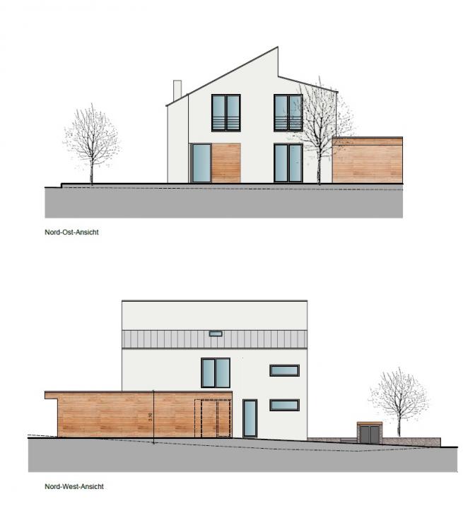

    Ich finde die versetzten Pultdächer gut!
    Aber vielleicht sollte man an den Dachneigungen bei diesem Beispiel etwas feilen... das niedrige etwas steiler und (vorausgesetzt man darf noch) insgesamt höher, sodass man Fensterbänder einplanen kann und das wuchtige nach oben gestreckt wird.
    Aber da kann ja der Archi noch mal ran...
    Schliesslich gefällt Dir das versetzte Dach doch... lass Dich nicht beirren, jeder hat seinen Stil und will ihn hier verkaufen :winken

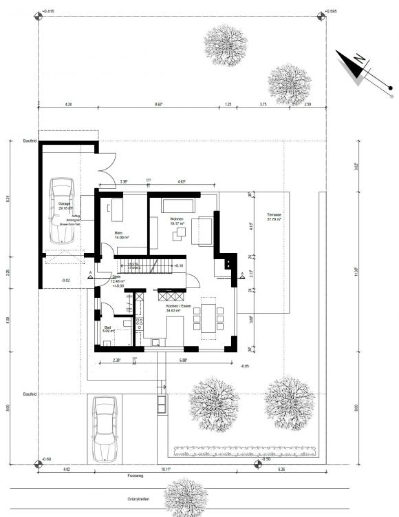

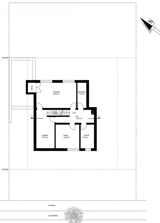

    es haben sich wieder ein paar Änderungen ergeben:
    KG:
    hier haben wir ein paar Mauern hin un her geschoben; da finden wir schon eine Lösung.
    EG:
    das Haus ist jetzt schmaler aber dafür "tiefer" geworden. Dadurch haben wir mehr Platz im Wohbereich.
    Der Essbereich ist etwas kleiner aber noch groß genug.
    Nach Rücksprache mit dem Küchenbauer sind die Maße für die Küche fix.
    Die Deckenhöhe im EG haben wir von 2,57 auf 2,67 m angepasst.

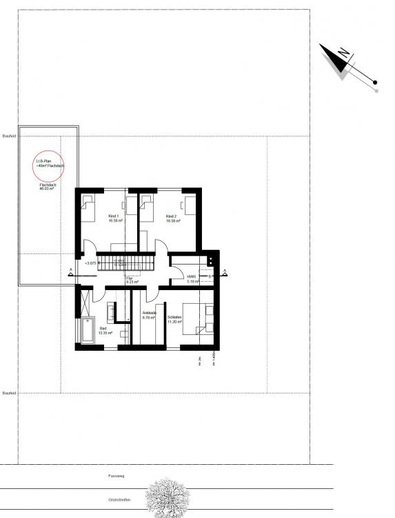

    DG:
    Kinderzimmer sind größer geworden. War nicht notwendig. Resultiert aus den Änderungen im EG.
    Geplante Änderungen:
    Die Fenstersituation im Wohnzimmer läßt uns noch grübeln. Das Eckfenster soll bleiben. Wahrscheinlich werden wir aber einen "Schenkel" des Eckfensters auf ca. 2m verlängern.
    Warscheinlich werden wir das Haus wieder 50cm zur Straße hin auf dem Grundstück versetzen. Dadurch haben wir mehr Platz hinter dem Haus.
    Die Garage soll außerdem ca. 50cm breiter und dafür 50cm kürzer werden.
    Über Anregungen freuen wir uns.

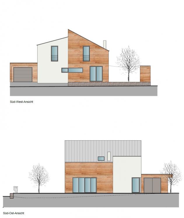

    Und hier noch ein paar Ansichten zum diskutieren.
    Alternative mit versetztem Pultdach.
    Variante mit Satteldach
    Ich hoffe die Diskussion verläuft wieder ähnlich kontrovers, wie zuletzt. Das hat uns wirklich weitergeholfen.
    Danke nochmal.
    Gruß, neo

    Mir gefällt der Satteldach besser. Hat eine ruhigere Ausstrahlung.

    Warum in Dreiteufelsnamen ist noch immer dieser Versatz im Giebel drin???

    Mit SD ist's deutlich besser.

    Die Südwest-Ansicht hat für mich Ähnlichkeit mit einem Gesicht. Als würde mich ein Strichmännchen anschauen. Und wenn ich dem Strichmännchen dann so einen schiefen "Scheitel" auf den Kopf setze... naja. Ansonsten findet mein Laienauge die Ansicht nicht schlecht (mal was anderes), auch wenn ich es mir so nicht hinsetzen würde. Aber die Südwest-Fassade... nee, also damit könnte ich nicht leben.
    Also wenn schon, dann mit Satteldach.

    Der Versatz ergibt sich aus dem Grundriss.
    Im Bereich des Esszimmers können wir das Haus nicht schmaler machen, ansonsten wird der Essbereich zu klein.
    Den Wohnbereich wollen wir nicht größer machen.
    Wir sind der Meinung das die Ecke sich hervorragend für den Kamin eignet.
    Draußen soll in diesem Bereich nach hinten versetzt die Terasse hin.
    Gruß, neo

    Die Ecke eignet sich hervorragend, um gegen den Kamin zu laufen. ;)
