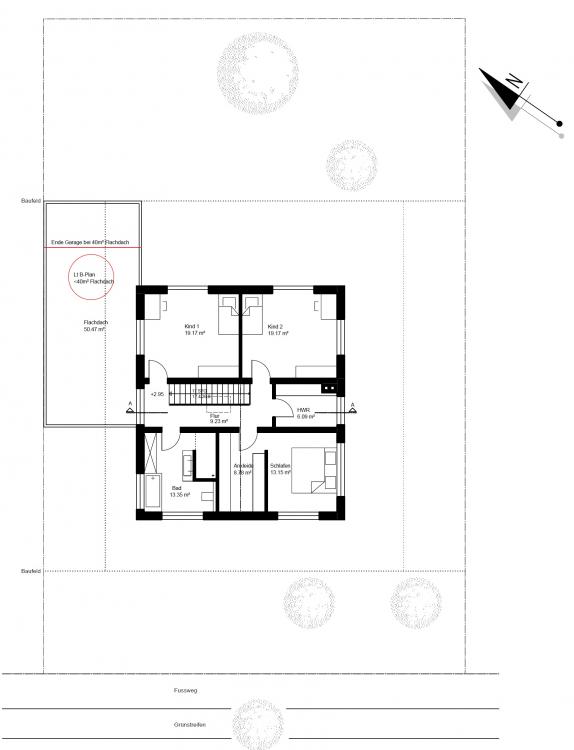

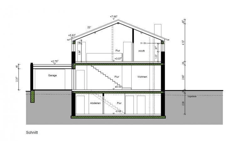

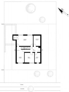

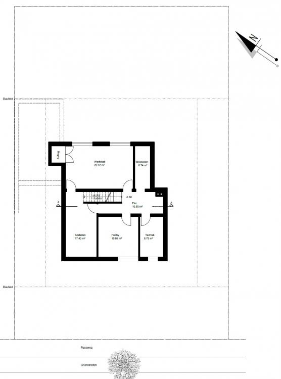

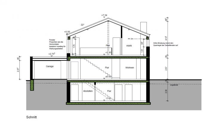

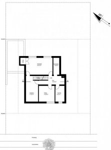

    nach längerer Abwesenheit geht es weiter mit unserer der Hausplanung.
    Was inzwischen passiert ist:
    • Wir haben uns soweit auf ein Satteldach mit 22° Dachneigung festgelegt.
    • Insbesondere im Wohnzimmer gab es bei den Fenstern einige Anpassungen. Das Wohnzimmer ist durch mehr Fenster jetzt heller.
    • Die Deckenhöhe wurde im EG auf 2,70m festgelegt.
    • Kniestock wurde mehrfach angepasst.
    Bis auf ein paar kleine Anpassungen haben wir uns nun beim Grundriss festgelegt.
    Grundrisse:
    KG:
    EG:
    DG:
    Schnitt:

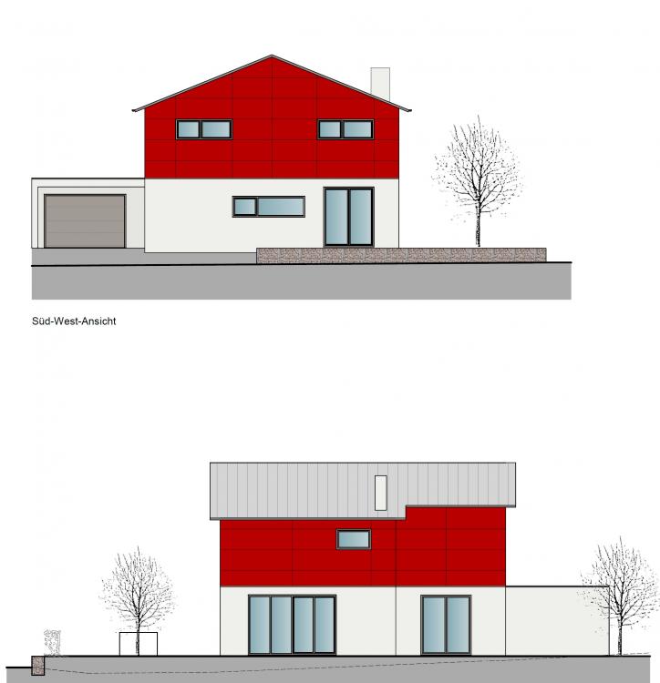

    Jetzt möchte ich insbesondere die Fassadengestaltung und Fenstergrößen / -formate / -anordnung möchte mit euch diskutieren.
    ... siehe folgender Eintrag
  8. #68 neo0711, 05.09.2013
    neo0711
    neo0711
    25.07.2012
    60
    Ing.
    Rheinland-Pfalz

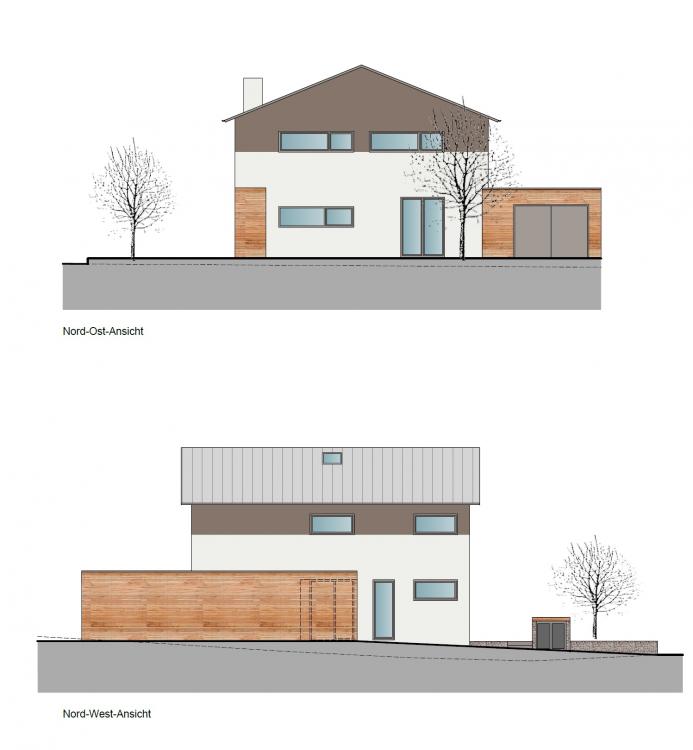

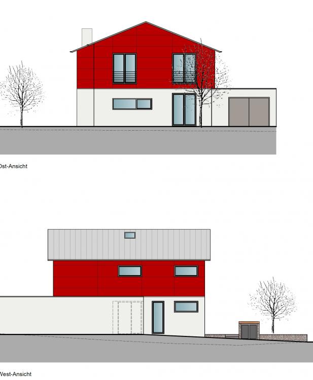

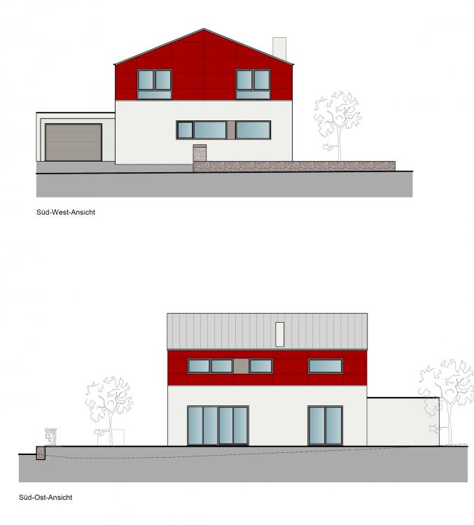

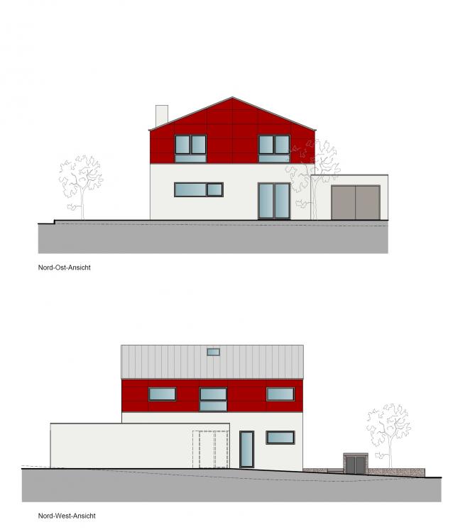

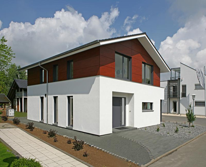

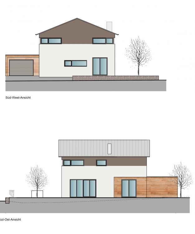

    Als Vorlage soll folgende Musterhaus, dass uns sehr gut gefallen hat dienen:
    Erste Entwürfe:
    Fassade A:
    Fassade B:
    Wir freuen uns schn auf eure Meinungen.
    Bis dann, neo

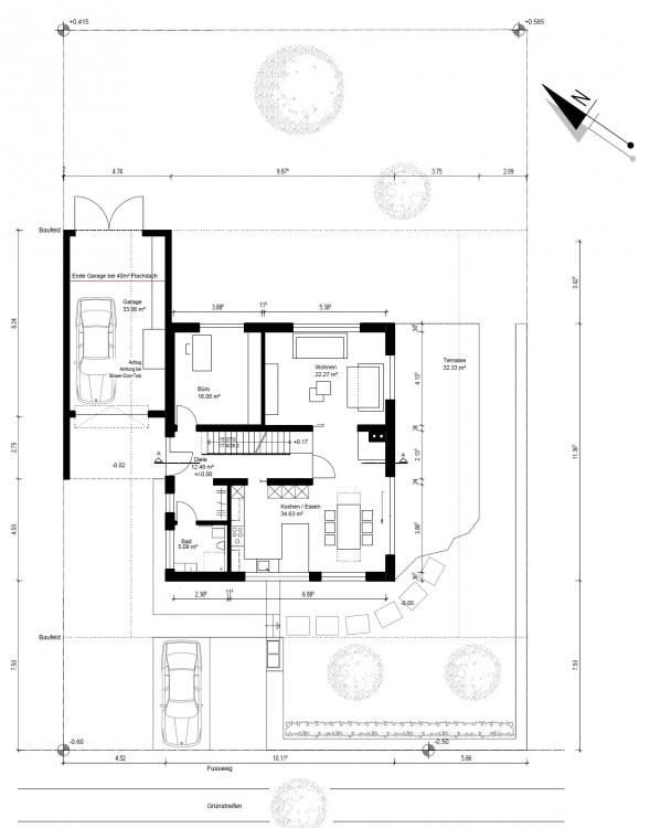

  9. #69 Gast036816, 06.09.2013
    das wohnzimmer ist für mich immer noch zu klein. wenn du so möblierst, wie dargestellt, wirst noch nicht einmal bequem rein kommen, entweder bleibst du an der wandecke hängen oder stolperst über das sofa.
    die fenster der Kinderzimmer sind nicht praktisch und auch nicht geeignet für ein Kind. gelten brüstungs- und fensterhöhe für die kinder auch wie im schnitt? sturzhöhe unter 1,95 m über fussboden, da zieh noch mal mindestens 12 cm für rahmen und flügel ab, dann liegt die obere ausblickbegrenzung fast in augenhöhe. mein sohn würde im stehen immer gegen den fensterrahmen schauen. auch wenn es schick aussieht, es ist weder praktisch noch funktional gerechtfertigt.

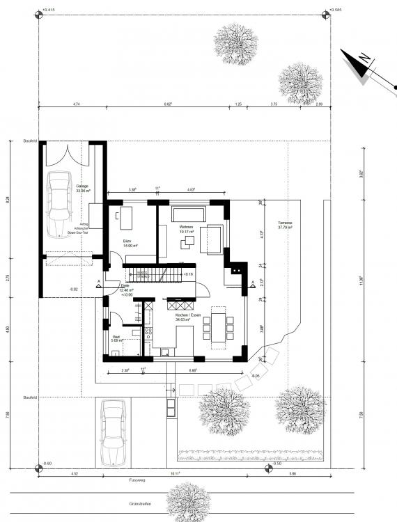

  10. #70 neo0711, 06.09.2013
    neo0711
    neo0711
    25.07.2012
    60
    Ing.
    Rheinland-Pfalz
    Die Wohnzimmergröße "spukt" auch noch in meinem Kopf rum. Meine Frau meint, dass sei Quatsch und das Wohnzimmer sei groß genug.
    Man muss dazu sagen, dass es sich hier um Sofas mit Klappfunktion handelt, die nur selten genutzt wird, d.h in der Regel hat das rechte Sofa die Größe bis zur gestrichelten Linie. Und man kann die Sofas Eck auf Eck stellen.
    Und dann hat man einen Durchgang von mehr als einem einem Meter. Das sollte funktionieren.
    Derzeit stehen die Sofas in einem Raum mit ca. 12qm Grundfläche. Da ists aber eng.
    Aber es stimmt schon, 2-3qm mehr würden dem Wohnzimmer gut tun.
    Da ich das Büro nicht noch kleiner machen möchte, würde dies bedeuten, die Grundfläche des Hauses zu vergrößeren, was wir eigentlich vermeiden wollen.
    Ideen?
    Wie ist eure Meinung zum 210cm breiten Flur?
    Die Treppe hat ca.1m Breite und die Absturzsicherung soll als Glaswand, die gleichzeitig auch im OG als Sicherung dient ausgeführt werden.
    Reicht das, oder wirds zu eng?
    Bei den Fenstern sind wir noch in der Findungsphase.
    Die Fenster an den Giebelseiten sollen höher sein, als die auf den Firstseiten, da haben wir noch etwas Platz nach oben.

  11. LaZi
    LaZi
    27.01.2011
    559
    Tanztrainerin
    Fassade:
    B gefällt mir nicht - der Oberteil wirkt auf mich zu wuchtig.
    A : Idee finde ich nicht schlecht, würde den grauen Streifen aber weiter unterhalb der Fenster ziehen.
    WZ:
    Warum ist diese Ecke rausgeschnitten? Ich würde die Aussenwand in die Linie von Essbereich bauen. Man hat mehr Platz im WZ und der KiZi drüber würde es auch gut tun.
  12. #72 Ameisenwalzer, 06.09.2013
    Ameisenwalzer
    Ameisenwalzer
    27.11.2011
    114
    Projektleiterin
    Hessenland
    Dreh doch die Möblierung einfach um 90 grad nach links. Dann können beide in den Garten / auf den kamin schauen, der Zugang ist viel offener und keiner hat ein fenster im Rücken. Die fernsehwand an der Treppe würde ich dann jedoch nur mit einem niedrigen Board bestücken, damit es nicht drückt.
  13. HelgeK
    HelgeK
    21.02.2005
    253
    Angestellter
    Hamburg-Finkenwerder
    Das Wohnzimmer ist IMHO verschlimmbessert worden. Mit dem Rücken zum Fenster sitzen und aufs Bücherregal gucken wäre nicht mein Ding. Ich fand die Lösung vorher mit dem Eck-Fenster in diesem Fall gar nicht schlecht.
    Die Position des Kamins kann ich nicht nachvollziehen. Trotz der zentralen Lage ist er von den Sitzmöbeln im Wohnzimmer aus praktisch nicht zu sehen.

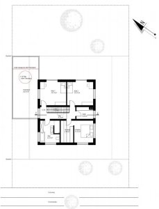

  14. #74 neo0711, 10.09.2013
    neo0711
    neo0711
    25.07.2012
    60
    Ing.
    Rheinland-Pfalz
    Danke für die Rückmeldungen.
    Insbesondere an "rolf a i b", der mit seiner Kritik oft ins Schwarze trifft.
    Wohnzimmer:
    Wir überlegen, den Versatz im Wohnzimmer wegzulassen, d.h. die Esszimmerwand geht gerade durch und das Haus ist dann rechteckig (Grundfläche: 11,36 x 10,11m; ca. 115qm).
    Dies wurde von diversen Leuten, z.B. Ralf Dühlmeyer, hier im Forum auch schon empfohlen; aber manchmal dauert es halt länger, bis die Erkenntnis kommt.
    Vorteil: Das Wohnzimmer wird ca. 5qm größer (5,88 x 4,13m; ca. 24,3qm). Wobei wir überlegen, dann die Wand zwischen Büro und Wohnzimmer des Büros um ca. 0,5m zu Gunsten des Büros zu verschieben, was dem Raum sicher gut tut (3,88 x 4,13; ca. 16qm). Dadurch hätte das Wohnzimmer letztendlich die Maße 5,38 x 4,13m; ca. 22,2qm).
    Nachteil: Das Haus wird ca. 40cbm größer und damit auch ca. 15K teurer.
    Die Vergrößerung bietet neue Möglichkeiten insbesondere in der Möblierung des Wohnzimmers und in der Positionierung des Kamins.

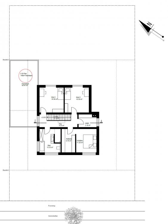

    Positiver Nebeneffekt im OG: Die Kinderzimmer werden noch größer (dann ca. 20qm pro Kind; "wow, die hätte ich auch gerne gehabt").
    Fenster:
    Im OG überlegen wir derzeit folgende Fensterformate:
    Giebelseite (betrifft Bad; Eltern; Kind 1 und Kind 2): Brüstung ca. 50cm; unterer Teil des Fensters (ca. 50cm) feststehend; Fenster bis max. Höhe: ca. 220cm (?)
    Traufseite (Betrifft alle Räume + Flur im OG): Fenster, wie im Schnitt gezeichnet; Brüstung: 107cm; Fenster bis max. Höhe: 195cm; außer Flurfenster, hier Brüstung ca. 50cm; unterer Teil des Fensters (ca. 50cm) feststehend; Fenster bis max. Höhe: 195cm
    Die nächsten Entwürfe sind in Arbeit.
    Bis dahin freuen wir uns über Eure Rückmeldungen.
    Gruß, neo

  19. #79 neo0711, 13.09.2013
    neo0711
    neo0711
    25.07.2012
    60
    Ing.
    Rheinland-Pfalz

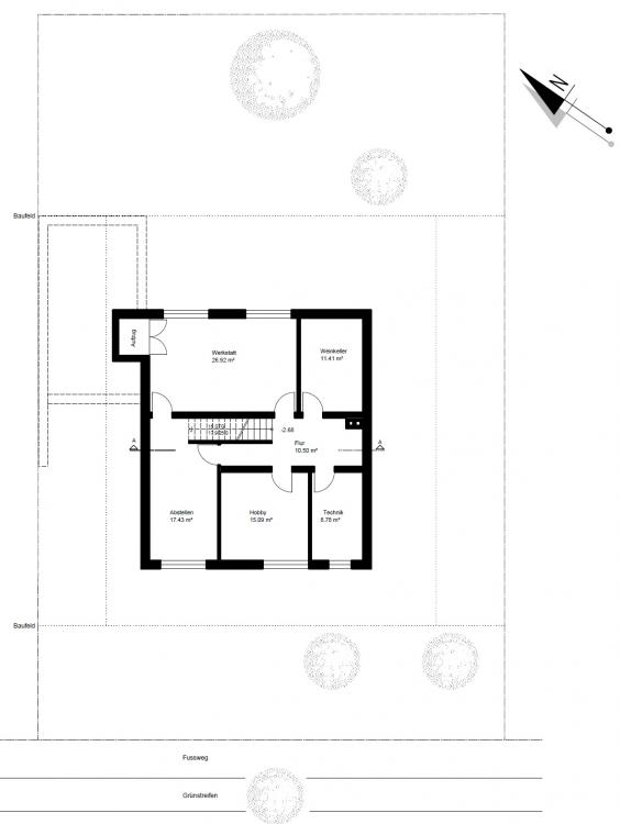

    Es gibt Neuigkeiten:
    Anbei die Pläne ohne Versatz.
    Die Entwürfe gefallen uns tatsächlich deutlich besser.
    KG:
    Der Weinkeller wird deutlich größer ;-)
    EG:
    Das Wohnzimmer ist jetzt größer und vor allem besser "erschlossen".
    Der Kamin wird voraussichtlich nicht als Eckkamin ausgeführt, sondern kommt "flach" an die Wand.
    DG:
    Die Kinderzimmer sind jetzt wirklich groß.
    Schnitt:
    Fassadenansichten folgen ...
    Gruß, neo
