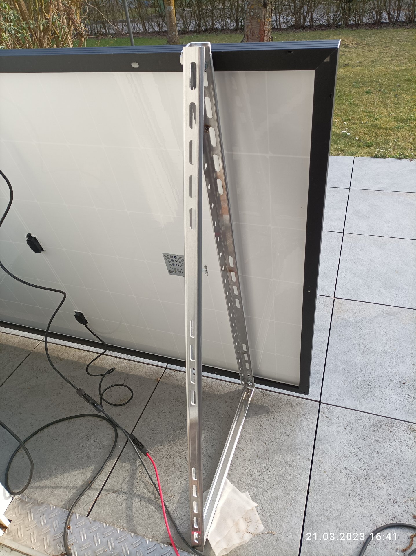

    Es sollen Aluminiumhalterungen (siehe Bild) mit Stahlschrauben an der Außenwand befestigt werden.
    Zur Auswahl stehen verzinkte Stahlschrauben und Edelstahlschrauben. 8 x 100 mm Edelstahlschrauben mit Sechskantkopf kosten pro Stück ungefähr 1 € und sind um ein Vielfaches teurer als verzinkte Stahlschrauben.
    Wie vermeidet oder reduziert man Kontaktkorrosion?

    Sagt das die Verzinkerei? Besser als Edelstahl?
    Alle der Witterung ausgesetzten Schrauben, die irgendwie der Absturzsicherung dienen, müssen aus Edelstahl sein. Wozu dienen Deine Profile? Dürfen die irgend jemanden auf den Kopf fallen?

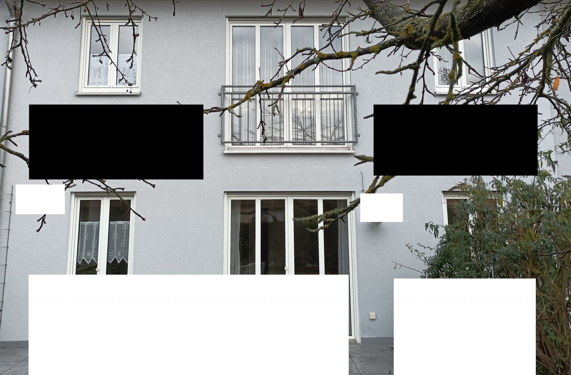

    Es sollen Solarmodule mit Dreieckhalterungen aus Aluminium im Privatbereich an einer Hauswand befestigt werden.
    Die Wand besteht aus Poroton-Hochlochziegeln aus dem Jahr 1993 und ist ohne spezielles Wärmeschutzsystem.

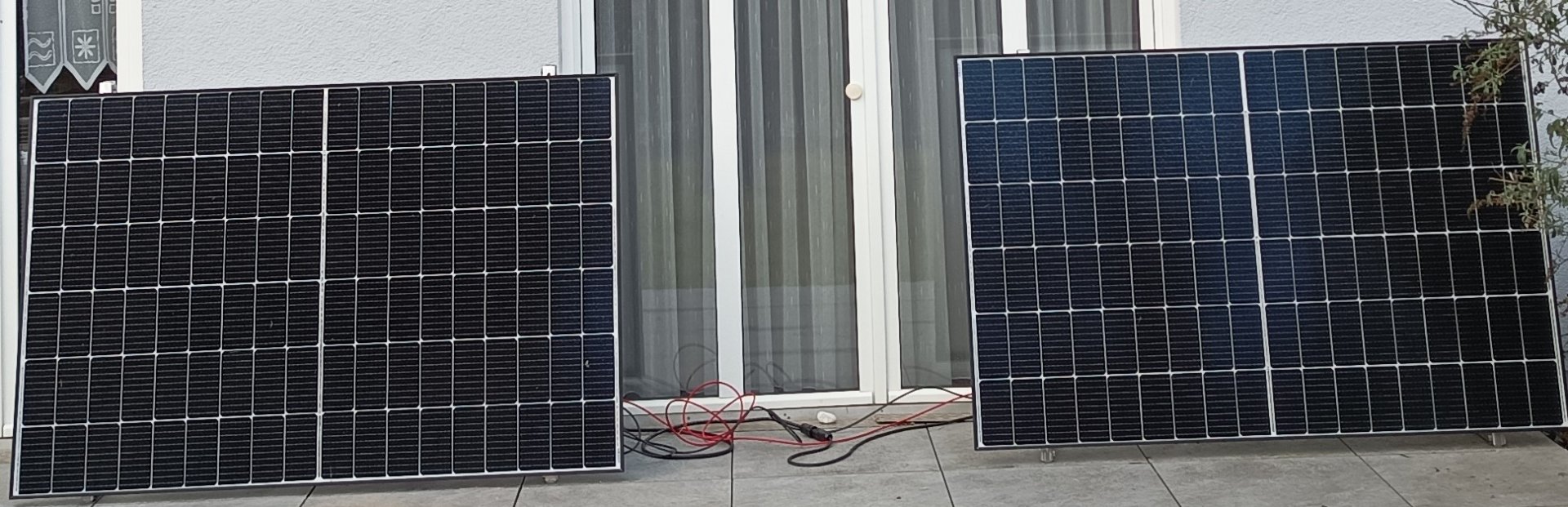

    Solarmodule: 171 x 114 x 3 cm, inkl. zwei Halterungen ungefähr 25 kg. Ein Modul ist über einer Terrassentür, unter dem zweiten Modul würde sich niemand aufhalten.
    Die Module sollen mit zwei 8 x 100 mm Holzschrauben mit Sechskantkopf in Dübeln je Halterung in der Wand befestigt werden. Dübel 8 x 90 mm Bizeps von TOX

    Jetzt habe ich Schrauben ausgesucht:
    Die bereits gekauften Dübel sind TOX Bizeps 10 mm x 90 mm
    Ich beabsichtige

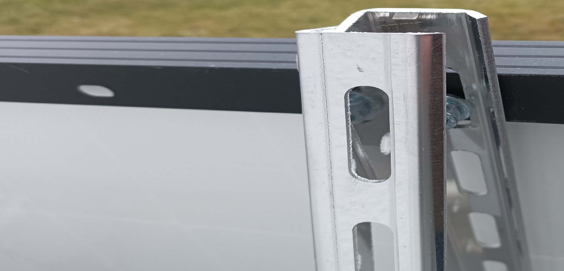

    DIN 571 Sechskant-Holzschrauben Stahl feuerverzinkt 7 mm x 100 mm zu kaufen und jede Halterung mit 2 Schrauben an der Wand zu befestigen.
    Die Schrauben kosten inkl. Porto 12 € (50 Stück.)
    Die Löcher in der Alu-Schiene sind 11 mm groß.
    Daher werde ich noch feuerverzinkte Beilagscheiben kaufen.
    Wird die Alu-Schiene direkt an die Wand geschraubt oder wird noch etwas untergelegt?

    Was könnte ich unterlegen? Ich nehme jetzt Holzschrauben und müsste dann einen kleinen Abstand zwischen Gestell und Wand realisieren, z. B. mit feuerverzinkten Beilagscheiben oder Kunststoffscheiben.

    Der Hersteller schreibt dazu:
    Bei deiner gewählten Befestigung kämst du ohne die Scheibe zwischen Wand und Schiene genau hin. Wenn du Angst vor Kontaktkorrosion hast, pack die Kunststoffscheibe lieber zwischen Schiene und Schraubenkopf. Zwischen Schiene und Wand dürfte sich mutmaßlich kein galvanisches Element ausbilden.
