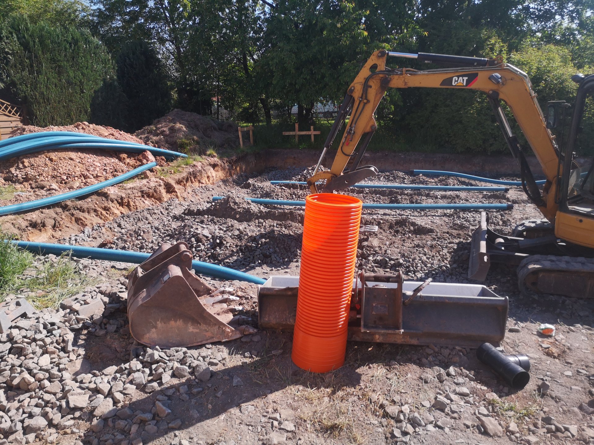

    Laut din wird bei jeder Richtungsänderung einer Drainage ein Kontrollschacht gefordert.
    Mein Erdarbeiter meinte das bräuchte man nicht.
    Wie wird das in der Praxis gemacht?

    Die starren Rohre habe ich mir schon verlangt.
    Alle haben natürlich nur die gelben flexiblen angeboten.
    Wird benötigt weil Wasser aufgrund Tonschicht nicht versickert kann.

    Der Bodengutachter hat das so vorgeschrieben.
    Es wird in den Regenwasserkanal geleitet.
    Da wir ohne Keller bauen wird die bodenplatte ja sowieso abgedichtet.

    Also die Argumentation des Gutachter lautet das ohne drainage drückendes Wasser vorhanden wäre. Um die abdichtung gegen drückendes Wasser zu verhindern und dadurch etwaige undichtigkeiten an den durchlässen der bodenplatte kommt die Drainage. Dann muss nach norm nur gegen nicht drückendes Wasser abgedichtet werden.

    ...und die ganze Hütte auf ein Polster (Auffüllung) stellen, so dass die Oberkante der Rohbeton-Bodenplatte mindestens 15 cm über der Wiese liegt. Hoffe das Haus steht nicht auch noch am tiefsten Punkt der Wiese!!!
    Klar kann man eine Drainage einbauen. Bodengutachter empfehlen gern sowas, haben aber zu wenig Ahnung von Bauwerksabdichtung. Letztlich muss der Planer entscheiden ob er eine Drainage einplant und die Hütte nur gegen nichtdrückendes Wasser/Bodenfeuchte abdichtet oder ob er auf eine Drainage verzichtet und stattdessen die Hütte lieber gegen stauendes Sickerwasser/drückendes Wasser abdichtet.
    Zur eigentlichen Frage: Klar kann man die Revisionsschächte an den Ecken weglassen, dann ist die Drainage aber nicht mehr revisionierbar/spülbar und du kannst sie dann evtl. in 20 Jahren erneuern. Lass dir nicht vom Handwerker in die normgerechte Planung reinquatschen. "Ham wir ja noch nie jemacht!" - ist kein brauchbares Argument, sondern kündet nur von der Ahnungslosigkeit des Sprechers. WENN DRAINAGE - DANN RICHTIG!

    Nun, das alles liegt im Bereich des Möglichen - andererseits ließ ich schon Grundstücke in der Fläche drainieren, auch mit gestufter Drainage - Rigolen in Größenordnung oder Tiefendrainage....da vom TE die Angaben fehlen...hat er den Streifenfundamente... ist Boden ausgetauscht wurden.. . Es ist meist so das selbst auf Löslehmausläufern der Boden nie homogen ist und in einer Tiefe immer eine wasserführende Schicht vorhanden ist,who knows.. es gibt immer mehrere Lösungen... :winken
    Wenn ich das Foto sehe dort, könnte ich mir sogar eine Drainage unter der BP vorstellen und dann geschlossen und an den Kanal solls auch geben ;)

    Ja wenn die BoPla keine umlaufende Frostschürze zum Schutz gegen Unterlaufungen von Oberflächenwasser unter die BoPla bekommt - sondern nur die auf dem Foto erkennbare Proctorschicht - dann sollte man unbedingt eine Drainage bauen.
    SIL - hat Recht - wir brauchen mehr Infos (Schnitt durch das Gelände inkl. Höhenlage der Bodenplatte und mehr Infos aus dem Boden-GA.
