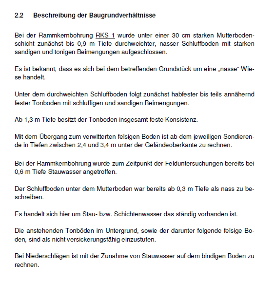

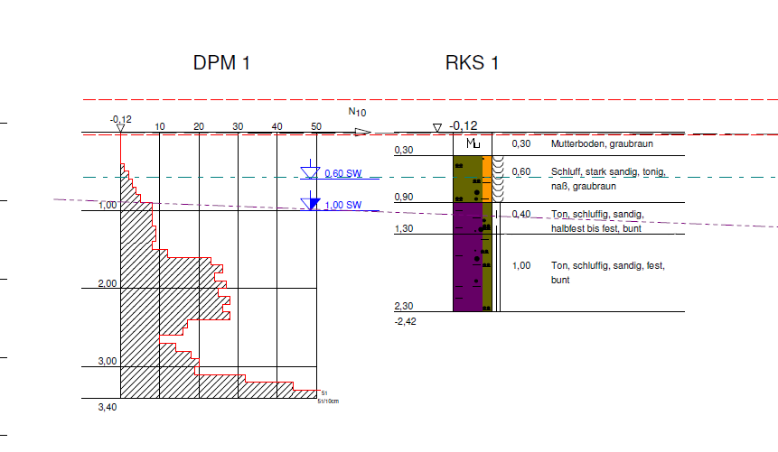

    Bei der offenbar vorhandenen, dichten Tonschicht, die ja bei Bedarf noch abgedeckt werden könnte
    kann es doch keine Unterlaufungen geben.
    Warum sollten wasserdichte Bodenschichten durch wasserdurchlässige ersetzt werden?
    Teuer, aufwendig, wartungsintensiv, fehleranfällig
  2. Hegi2k
    Hegi2k
    02.02.2020
    41

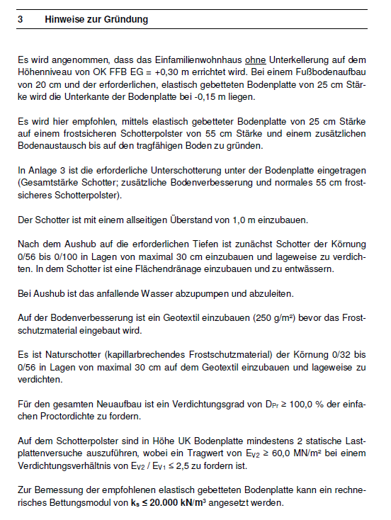

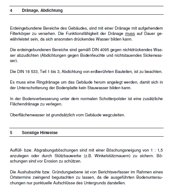

    Danke für die anregende Diskussion und hier sind einige Details aus dem Gutachten welche wir genauso umsetzen. Den Bauort würde ich eigentlich als Punkt auf einem Berg bezeichnen. Wir bauen auf einem relativ flachen 2 km² großen Plateau. Darüber hinaus ist die Landschaft abfallend.
  3. SIL
    10.879
    4.220
    Etwas in dieser Art vermutete ich fast, Flächen Drainage plus Ring.
    Insofern kann dies so ausgeführt werden, es gibt natürlich immer Alternativen...
    Bis auf Teichis Unsinn ;)
  4. Hegi2k
    Hegi2k
    02.02.2020
    41
    Also war sie jetzt nötig oder nicht?
    Eingebaut wurde sie trotzdem in dieser Woche.
  5. SIL
    10.879
    4.220
    Ja -
