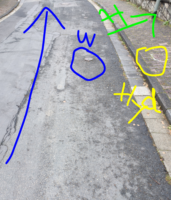

    Guten Morgen,
    kennt jemand die Preise für die Netztrennung? Wie viel kostet sowas in der Regel und können/dürfen das nur die lokalen Netzdienste?
    Ich möchte bekanntlich ein Haus abreißen lassen und muss mich wohl langsam um die Trennung kümmern. Für allgemeine Ratschläge wäre ich natürlich auch dankbar.

    Mein Netzbetreiber möchte 15.000 Euro dafür haben. Ich habe gerade einen kleinen Nervenzusammenbruch und deswegen suche ich nach einer Lösung!
    15.000 Euro sind der totale Wahnsinn! Normales Wohngebiet, von Straße zum Haus sind es vielleicht 10 Meter.
    Deswegen meine Frage. Was kostet das "normalerweise" und kann das auch jemand anderes machen (Tiefbauer) oder nutzt der Netzbetreiber sein Monopol (falls es das ist) aus?

    15.000€ erscheint mir sehr hoch. Erzähl mal bitte alles? Größe Länge, spezielle Anforderungen, Liegt in der Hauptstraße?
    Das ist keinesfalls ein 08/15 Hausanschluss. Bei uns kostet der Rückbau Wasser meist irgendwas zw. 3 und 5 k. Aber auch nur wenn ich an der Hauptleitung trennen muss.
    Bei geplanten Abriss und neuerstellung machts sinn nen provisorischen Anschluss zu erstellen (Thema Bauwasser) dann könnte der Tiefbau gespart werden.
    P.S. Am Anschluss arbeitet nur der Versorger und seine beauftragten Unternehmen.

    Liegt nicht an der Hauptstraße ist Hanglage, falls das etwas ausmacht. Hier ist das Angebot, wobei ich nur das online-Tool genutzt und noch mit keinem Menschen gesprochen habe:
    Netztrennung Strom - Pau - 4.000,00 €
    Netztrennung Gas - Pau - 4.500,00 €
    Netztrennung Trinkwasser - Pau - 6.000,00 €

    Das ist doch ein Monopol der Stadtwerke, richtig? Wie ist es, wenn die sagen würden, 100.000 Euro? Müsste ich das dann auch zahlen? Das ist doch Wahnsinn!
    Kann ich etwas tun um die Kosten im Vorfeld zu senken um dann erneut mit den Stadtwerken zu "verhandeln"? Kann das Bauunternehmen Vorarbeiten vornehmen, etc?

    Sprich doch erst mal mit dem Versorger. Je nachdem was du da vorhast, gibt's vielleicht ne deutlich günstigere version.
    Netztrennung gemäß deren Preisblatt bedeutet ggf. dauerhafter vollständiger Rückbau - wenn du da neu baust ist das ja vermutlich nicht gegeben.

    Ich habe ein Grundstück gekauft auf dem ein altes Haus steht. Das Haus soll abgerissen werden, damit an selber Stelle ein neues errichtet werden kann.
    Mein Gedanke war, den Abbruch selbst zu organisieren, Bodengutachten erstellen zu lassen um dann an einen GU zu übergeben.
    Der Gedanke ist, so lange der Architekt am Entwurf arbeitet und ich einen GU suche, könnte ich parallel zumindest das machen. Um Zeit zu sparen und eventuell auch Geld. So war der erste Schritt die Trennung.
    Ist mein Vorgehen plausibel oder sollte ich lieber alles an den GU übergeben und der kümmert sich dann auch um den Abbruch?
    Bzgl. der Einzelpreise: ich habe mich einfach auf der Internet-Seite des Betreibers durchgeklickt. Dort gibt es nur diese Auswahl (ich habe Trennung gewählt):

    Weil die Vorhaltung dieser Leitungen mit Instanthaltungkosten verbunden ist. Die Gasleitung muss ggf. regelmäßig geprüft werden, die "tote" Stichleitung im Wassersystem ist ein Verkeimungsrisiko etc.
    Bedeutet übrigens, dass diese Medien bis zur Grundstückgrenze vorliegen. Die dauerhafte Abtrennung bedeutet nicht zwingend die Aufhebung der Erschließung.

    Du solltest den direkten Kontakt zu den lokalen Versorgern suchen und Dein Vorhaben im Detail besprechen.
    Du möchtest eigentlich Deine vorhandenen Anschlüsse in Richtung Strasse zeitweise zurückziehen um den Abriss machen zu können. Ferner wirst Du für den Neubau einen Bauwasseranschluss sowie einen Elektroanschluss benötigen. Beide kann man aus den vorhandenen Anschlüssen herstellen. Abwasser wird zeitweise getrennt und erhält einen Blinddeckel.
    Wenn Du die Erdarbeiten (Freilegen der Leitungen an den Trennstellen auf Deinem Grundstück) in Absprache mit den Versorgern selbst machen kannst, kannst Du eventuell sogar eine Menge Geld sparen.
    Also am Besten direkt vorsprechen und klären was geht... das ist der kostengünstigste Weg. Vermeide dabei den Begriff Netztrennung zu verwenden, ausser vielleicht bei Gas, wenn Du das sowieso nicht mehr benötigen wirst.

    ich hatte in den letzten Tagen viel Kontakt zu den Netzdiensten. Holt die Chipstüten raus!!
    Kontext an den sehr netten Sachbearbeiter: Bestandshaus soll abgerissen und ein neues an der selben Stelle errichtet werden:
    Trennung Wasser: 5000 Euro (netto)
    Trennung Strom: 4500 Euro (netto)
    Trennung und Rückbau Gas: 5000 Euro (netto)
    Bauwasser: 5000 Euro (netto)
    Baustrom: 4000 Euro (netto)
    27.965 Euro (brutto)!
    Das ist kein Scherz!!
    Es gibt nichts was ich machen könnte um die Kosten zu senken, weil die Netzdienste nur ihre "eigenen" Unternehmen arbeiten lassen.
    Ist das schon Wucher? Ich habe schließlich keine andere Wahl, das ist eine glasklare Monopolstellung die man meiner Meinung nach auch ausnutzt!
    Hat jemand vielleicht noch einen letzten guten Rat?

    Ich sags dir mal so. Kein Wucher. Teure aber je nach Lage und Aufwand realistische Preise.
    Das man das nicht irgendwie zusammenfasst und ggf. Synergien nutzt kann ich nichts zu sagen. Ich mach nur in Wasser. Aber 5.000€ kommen mitlerweile spielend zusammen für ne Abtrennung. Die Kosten für Verkehrssicherung, Entsorgung sind z.B. die letzten Jahre explodiert.
    Wir arbeiten mit den andern Versorgern zusammen und teilen und gerne mal nen Graben. Das wäre ggf. noch ein Ansatz. Mehr kann man nicht, ohne die Örtlichkeit zu kennen, sagen.
