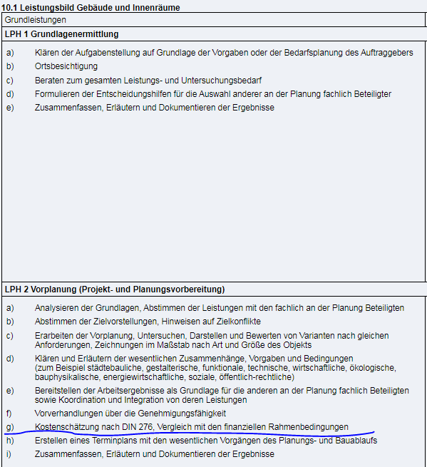

    Hat er den Alle Leistungen aus der HOAI auch gemacht? Das er keine Kostenschätzung hat, erscheint schon komisch. upload_2020-2-11_9-32-52.png
    Die Kosten erscheinen zunächst nicht unrealistisch. Außer ihr seit vielleicht in Halle oder so. In welchem Landkreis baut ihr denn?
