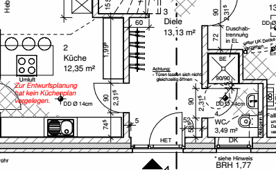

    wie würdet Ihr die Haustür bei folgendem Grundriss ausrichten?
    1.) Mittig in der Außenansicht und dadurch nicht mittig im Flur (wie jetzt im Grundriss)
    2.) Mittig im Flur und dadurch nicht mittig in der Außenansicht
    Bei 1.) wie aktuell geplant sehe ich den Vorteil, dass man besser ins WC kommt, wenn die Haustür geöffnet sein sollte und man hat nicht zwei winzige Ecken links und rechts, die man kaum nutzen kann, sondern eine rechts etwas größer.
    Was meint Ihr?

    Maße?
    Die Tür mittig in den Flur setzen wird wohl nur schwer funktionieren, denn da bleiben nur noch sehr schmale Seitenteile übrig. Den Platz braucht man dann alleine schon für die Profile, für Glas bleibt kein Platz. Die gezeichnete Variante dürfte wohl optisch und praktisch von Vorteil sein.
    Ansonsten Öffnung verkleinern und nur eine Tür einsetzen.

    +1 von mir. Die kleine "Niesche" hinter Tür und WC Tür ist aktuell gut nutzbar, wenn Tür mittig Flur nicht mehr

    1. türe genau so platzieren, wie sie ist, aber anders herum öffnen lassen, also bänder an festverglasung. dann kann dort, in niesche neben WC ein schlüsselkasten hin, oder ein schränkchen für schlüssel, handy...., alles was man so als erstes ablegt.
    2. 2,315m höhe kann schon richtig sein, wenn fenster mit rollokasten 31cm, dann ist lichtes rohmaß 2,625m für raumhöhe... irgendwo muß man halt schneiden. und die türe auf ein anderes maß zusetzen als die fenster, ist auch grottig

    Würde es genauso lassen, wie es ist. Man trägt oft schwere Dinge von der Haustür in die Küche, aber man geht selten bei geöffneter Haustür auf die Toilette. Das schmale Element, wahscheinlich mit Glas, korrespondiert doch gut mit der Garderobe.

    Danke für die vielen Antworten. Das ist ja klasse. Ich meine eine Mehrheit herauszulesen: So lassen.
    Ich denke qwertzuio hat meinen Ansatz sehr gut beschrieben. Türmaße sind korrekt, da Rohbaumaße ohne Fertigfußboden. Türen sind höher als Standard.
    @Baumal: Wieso Türanschlag in der Küche ändern? Die Zeile nach oben sind Hochschränke, sodass die Tür jetzt an die Seitenwand der Hochschränke öffnet. Dann könnte man trotzdem noch bei geöffneter Tür die Auszüge der unteren Küchenzeile öffnen.

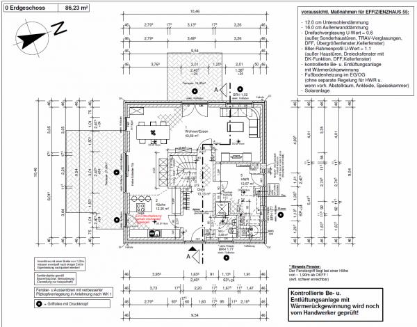

    Da nach den Maßen gefragt wurde, stelle ich nochmal die kompletten Pläne hier ein. Vielleicht gibt es ja noch andere Anmerkungen.

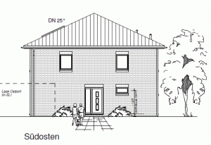

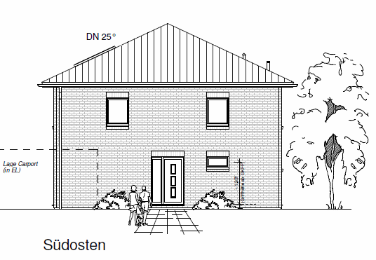

    Ich würde das auch von der Ansicht aus beurteilen... Wie sitzt die Haustür in Bezug zu den Fenstern? Hat das überhaupt einen Bezug zueinander?

    Außenansicht Haustür (Ost)

    Also, in meinen Augen wirkt das komplette Eingangselement und nicht nur die Tür. Demzufolge sehe ich keinen Nachteil wenn die Tür an der Seite ist. ABER ich bin ja bekannt dafür, dass Ästhetik nicht so mein Ding ist. :D

    Ich würde das Eingangstürelement die volle Breite des Ganges machen und die Tür dann mittig. Dann hast Du links und rechts der Tür ein Glaselement. Aber da das Haus wohl von einem Bauträger gebaut wird, der sicherlich nur bestimmte Elemente in seinem Baukastenkatalog hat... naja, Pech gehabt... :D

    hmmm.....1,60m Breite, davon ab 1,10m für die Tür, bleiben 50cm, oder auf jeder Seite 25cm. Davon ab die Profilstärke....was bleibt dann für die Verglasung übrig?

    Nö, der Gang ist 2,20 m Breit.
