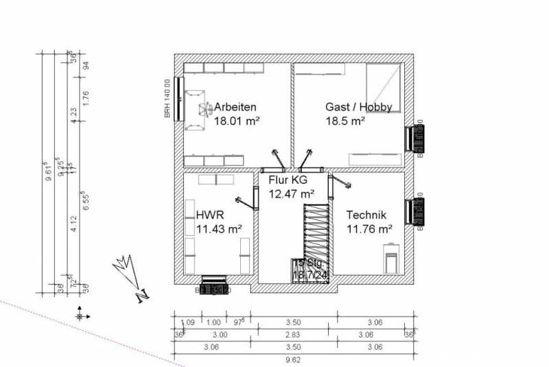

    Wir haben fast haargenau denselben langweiligen Grundriss ;-)
    Zum Problem mit der Dusche im Gäste WC: Die haben wir in den HWR neben den Gästeraum im Keller gelegt! Macht Sinn, dann brauchen die Gäste keine Treppen steigen zum Duschen und Kinder kann man später auch mal in den Keller verfrachten!

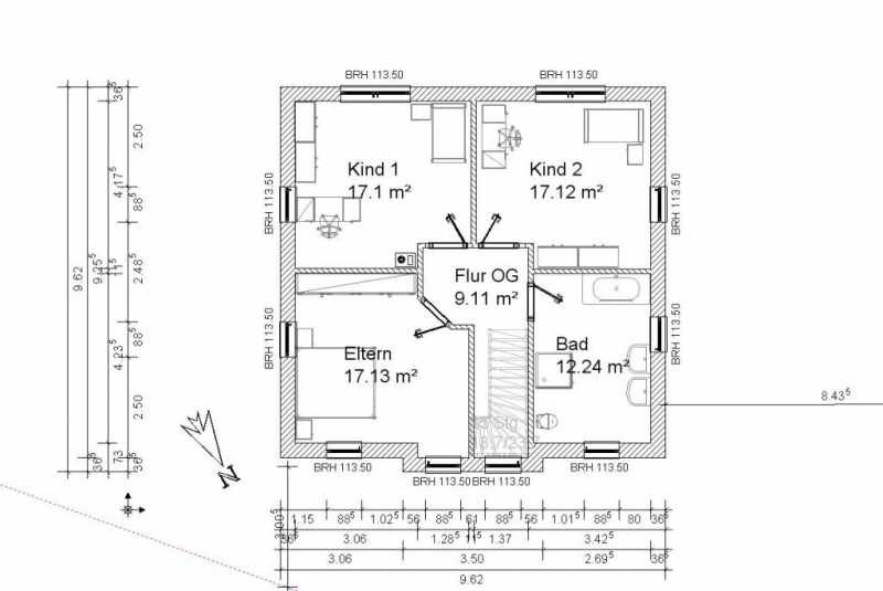

    Ach ja, das Obergeschoß...
    dazu hätte ich schon etwas zu sagen: Im Schlafzimmer verschenkt ihr viel Raum - dort sind große ungenutze Flächen, die ihr auch nicht sinnvoll nutzen könnt (Wegeflächen). Da solltet ihr nochmal darüber nachdenken und im Schlafzimmer entweder noch eine weitere Nutzungmöglichkeit einplanen oder dieses verkleinern (für einen Raum ausschließlich zum Schlafen ist es einfach zu groß.
  6. Roth
    Roth
    13.08.2009
    973
    Hausfrau
    Franken
    Meine Anmerkungen als Laie:
    Muss die Treppe unbedingt gleich links neben der Haustür raufgehen? Vielleicht könnte man sie anders reinbringen und es würden sich ganz andere Grundrissvarianten ergeben.
    Falls nicht, würde ich darauf achten, dass man die Stufen nicht durchs Fenster sehen kann.
    Die Tür zwischen Küche und Esszimmer finde ich unpraktisch. Ich hatte sie im ersten Haus auch so, stand immer offen und im Weg. Schiebetür oder ganz weg.
    Mir wäre das OG zu symmetrisch. Es fehlt ein bissle die Spannung. Und ein extra WC für den Komfort.

    Danke für die Anmerkung. Habe jetzt das Schlafzimmer verkleinert. Das kommt auch dem Kinderzimmer zugute.
    Meiner (bescheidenen) Meinung nach geht das bei einem relativ kleinen Grundriss nicht anders. Die Trepper sieht man durch das Fenster nicht.
    Kann man noch drüber nachdenken. Schiebetür benutzt man aber auch nie.
    Ich steh' auf Symmetrie ;)
    Für ein extra WC ist im OG bestimmt klein Platz mehr. Zudem sollten 2 WC für 4 Personen reichen.

    Wir haben eine nur wenig größere Grundfläche (9,49m*10,23m, bei 42.5cm Wandstärke) und haben eine schöne zentrale Podesttreppe Jura Haus(1). Also wirf nicht gleich die Flinte ins Korn :winken
    Dusche im Keller für Gast/Kind3, ist viel besser als im Gästeklo...

    Hallo, so eine gut durchdachte Lösung habe ich gemeint.
    Die Treppe genau neben der Haustür erinnert mich an Siedlungshäuser Anfang der 50er Jahre, als man sein Haus notgedrungen schnell und einfach hinstellen musste. Heute hat man diese Zwänge nicht mehr und kann sich deshalb individuellere Lösungen einfallen lassen.
    Ich würde zurück auf Null gehen und ganz neu nachdenken. :28:

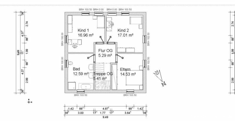

    Nachschub
    Da Ihr ja bestimmt nach Updates zu unseren Grundrissen lechzt, werde ich hiermit mal Eure Neugierde befriedigen. :winken
    Wir sind wir wegen der beiden Vollgeschosse jetzt bei einer Stadtvilla (blöder Name) angekommen.
    Der Entwurf ist jetzt gespiegelt, d. h. die Küche liegt nun auf der Westseite.
    Dadurch bekommen wir über das Esszimmer einen besseren Zugang zur Terrasse hin.
    Ach ja. zwischen Küche und Esszimmer soll eine Schiebetür, es gab aber leider keine in Arcon ;)
    Gibt es da eigentlich auch welche, die (wegen der Gerüche aus der Küche) luftdicht abschließen? Welche könnt Ihr empfehlen?
    Ansonsten wurden nur Kleinigkeiten verändert. Im OG konnte die hier so gehasste 45 Grad Schräge nicht vermieden werden, ohne den Platz im Elternschlafzimmer zu verschenken.
    Aber so schlimm finde ich das jetzt auch nicht. In unserer jetzigen Wohnung haben wir das auch, und ich finde es eigentlich ganz ansprechend.
    Ich denke, dass man nicht viel mehr Wohnraum aus der kleinen Grundfläche rausschlagen kann, und genau das wollten wir ja auch.
    Klar gibt es schönere Lösungen mit u-förmig gewendelten Treppen usw., aber im Endeffekt verliert man immer mehr Raum als mit dieser Lösung.
    Hier die Grundrisse:

  12. #32 Thomas B, 12.01.2010
    Thomas B
    Thomas B
    17.08.2005
    11.181
    Dipl.Ing.
    ..muß man um in die Dusche zu gelangen immer erst übers WC steigen??? (Da kommt übrigens noch ein Spülksten hinzu, der eine ca. 15 - 20 cm starke Installationswand benötigt)...Treppenauftritt von 23,7 cm wäre mir entschieden zu knapp...Grundriß des Elternschlafzimmers ist aber schon noch überarbeitungswürdig...

    Hallo Baumaestro!
    Grundsätzlich hab ich (leider!) schon von Fachmännern erstelle Grundrisse gesehen, die mir persönlich noch weniger gefallen haben- aber das ist halt auch Geschmackssache.
    Schön finde ich vor allem den Bereich Treppe/Schlafzimmer nicht. Das wirkt so, als hätte das Fenster noch unbedingt ins Schlafzimmer gemusst...Da wär mir ein längerer Gang mit mehr Licht lieber. Ein Fenster (fast) hinter dem Bett? Naja....
    Mal abgesehen davon: Wollt ihr das Haus wirklich so? Es wirkt auf mich leider wie ein Kasten, sorry. Da fehlt jeglicher Pep: Fensterläden, Balkon (oder französische Fenster?), Vordach- egal, irgendwas halt.
    Mal als Anregungen...
    Und dann ab zum Planer! Der kanns eh besser als wir (oder sollte es;-) )

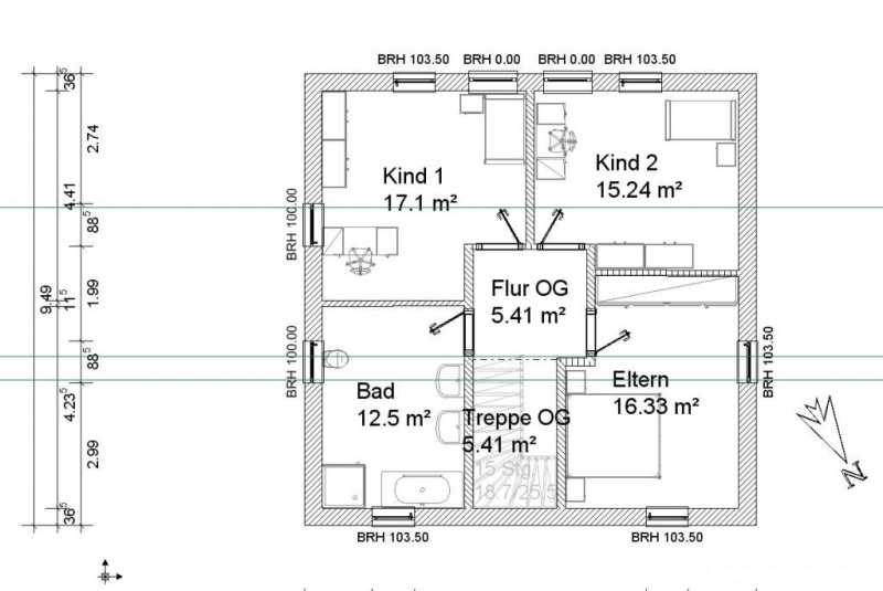

    DANKE, DANKE.
    Von Badplanung hab' ich keine Ahnung. Von der Größe her sollte das WC inkl. Dusche aber reinpassen, oder?
    Da hast du sicherlich recht. EG ist aber schon ganz OK, oder?
    Dadurch verlierst du aber auch wieder einiges an kostbarem Raum im Elternschlafzimmer. Und wenn ich da nicht einmal einen 3 m breiten Schrank reinbekomme, dann hat man meiner Meinung nach das Ziel verfehlt.
    Wer soll dort reinschauen?? :)
    Ist es ja auch :)
    Wir sind solche Langweiler, dass wir all den Schnickschack nicht brauchen.
    Wir stehen eher auf schlichte, schnörkellose Architektur.
    Außerdem kosten die von dir genannten Aufpeppungen ja auch eine Stange Geld. Und ein Balkon ist so ziemlich das Sinnloseste, für das man Geld ausgeben kann (jedenfalls wenn man eine Terrasse hat)!
    Wenn man sich so ein Bauhaus-Raumschiff auf's Grundstück stellt, ist dann diese Peplosigkeit auf einmal wieder geil :winken

    Unter
    das Fenster im Schlafzimmer (neben der Treppenhauswand) passt prima Muttis Schminkplatz:biggthumpup:
    Mutti feiert ab Bezug des Hauses auch mehrfach im Jahr Geburtstag!
    1x den wirklichen und zusätzlich jedesmal, wenn sie das Putzen des Treppenhausfensters überlebt hat.

    Was hat der 3m-Schrank mit dem Fenster zu tun??? Wand neben Schrank verlänger und mehr Platz/ Licht in der Diele (und Mutti kann gefahrlos ans Fenster ran...zum Putzen von innen). Der "wertvolle" Platz im Schlafzimmer ist ein ca. 2,50 m tiefer sinnfreier Platz vor dem Bett. Oder kommt da ein Flachbildschurm (extrabreit) an die Wand?
    Wird sehr knapp!!! Irgendwo müssen ja auch die Leitungen/ INsatllationen für die verschiedenen San-Gegenstände verlaufen (wie schon erwähnt: mind. 15 cm Vormauerung für WC, Leitungen für die Dusche,...) Ich glaube nicht daß das so reicht.
    Nun ja...kein Brüller aber schon O.K., wenngleich ich ja die Treppe nicht i.O finde (Auftrittstiefe) und so die Treppe m.E. nicht paßt...aber ansonsten kann man das sicher so machen.

    "Dadurch verlierst du aber auch wieder einiges an kostbarem Raum im Elternschlafzimmer. Und wenn ich da nicht einmal einen 3 m breiten Schrank reinbekomme, dann hat man meiner Meinung nach das Ziel verfehlt."
    Das Fenster, wie schon bemerkt wurde, hat mit dem Platz vom Schrank nichts zu tun und ich habe auch ans Putzen der äußeren Scheibe gedacht. Ich find an solchen Stellen schon Teppich ungünstig...Aber das muss deine Frau wissen, die wirds wohl putzen ;-)
    Übrigens: Bei meiner Treppenlösung hätte dein Schrank auch immer noch Platz ;-)
