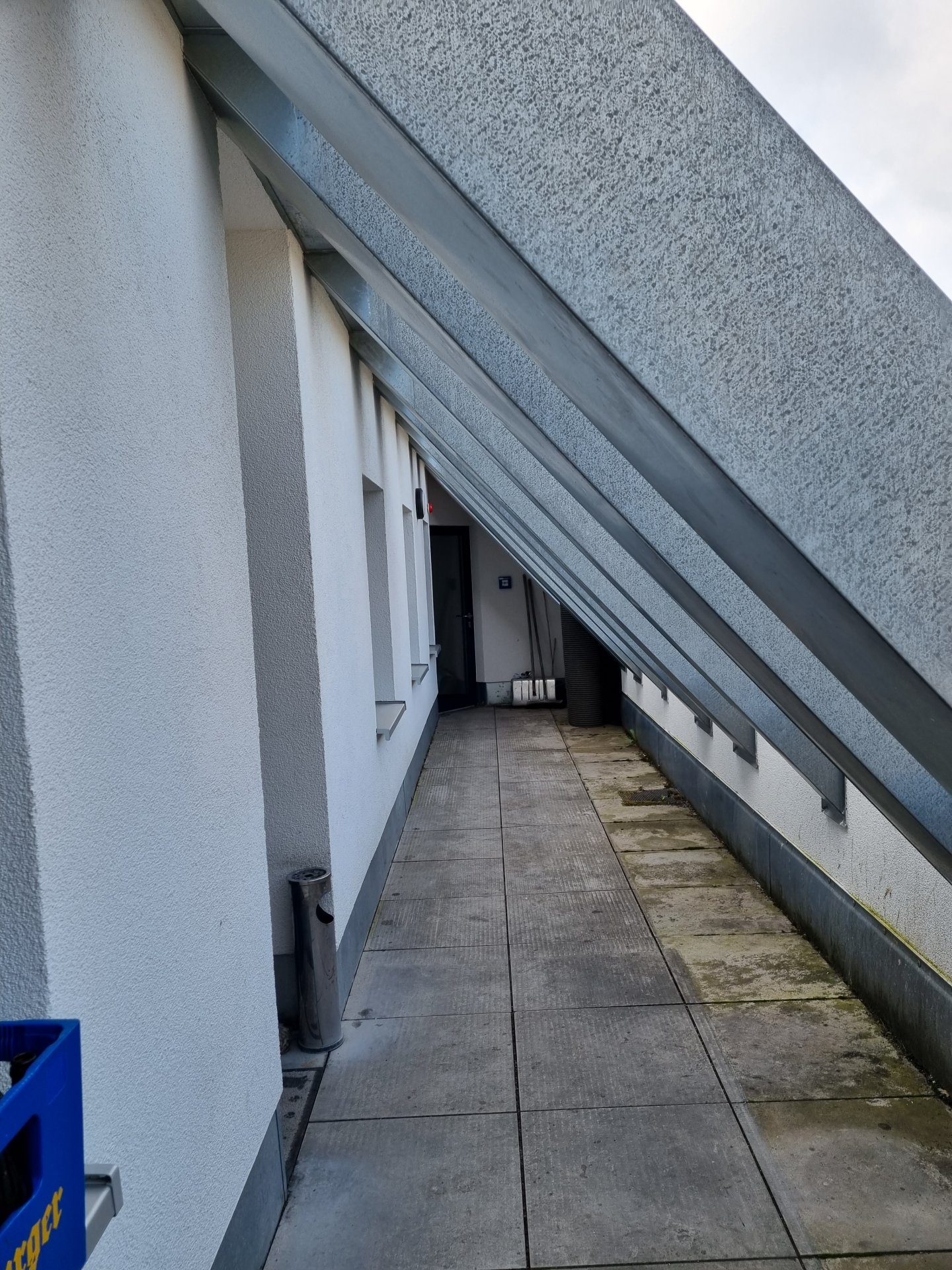

    Mein Laubengang ist 2,5m hoch und 2m breit. Allerdings kommen jetzt die Dachbalken ins Spiel..
    Dadurch hat der Gang auf 2m Höhe nur noch eine breite von 0,5m.
    Ist das noch zulässig?
    Kann mir vielleicht jemand einen Paragraphen nennen, wo die Höhe und die Breite eines Laubengangs explizit beschrieben wird?
    Vielen Dank schonmal für eure Hilfe. 20220415_094601.jpg 20220415_094601.jpg 20220415_094601.jpg

    Hat dich jemand gezwungen da einzuziehen? Oder wurde dieser Zustand erst nach deinem Einzug so errichtet? Da hätte ich persönlich ohne wirklich große Not keine Wohnung bezogen sondern spätestens bei diesem Anblick auf dem Absatz kehrt gemacht.
    Grundsätzlich gibt es Anforderungen sowohl an die Mindestbreite von Flucht- Rettungswegen als auch an die Durchgangshöhe.
    Erstere liegt in Abhängigkeit von unter anderem der Anzahl der Wohneinheiten bei 0,8m 1,0m oder auch mehr. Wenn zwischen den "hübschen" Trägern angeleitert werden kann, mag es vielleicht sein, dass man da drunter bleiben darf.
    Die erforderliche Durchgangshöhe beträgt nach meinem Kenntnisstand 2,0 m.
    Genaueres sollte in der relevanten Landesbauordnung zu finden sein.

    Es ist egal, ob das Ding Laubengang oder sonstwie heißt. Ich vermute, es ist der Hauptzugang zu Deiner Wohnung und somit der erste Rettungsweg.
    Flucht und Rettungswege müssen nach den meisten Bauvorschriften mindestens 1 m breit sein und über diese Breite sollte er auch auf zwei Beinen und nicht allen Vieren zu bewältigen sein.
    Die verkleideten Dachsparren haben ja noch nicht mal einen schmerzstillenden Anstrich und leuchten auch nicht.
    Ich vermute fast, beim Entwurf wurde die Brandschutzverkleidung der Hölzer nicht beachtet. Das Haus dürfte keiner bauaufsichtlichen Prüfung standhalten.

    Sehe ich es richtig, dass vorn links auf dem Foto Dein Wohnungseingang ist und hinten durch der Abstellraum?

    Das steht in der Bauordnung Deines Bundeslandes.

    Geradeaus ist der Gang/Tür zum Treppenhaus. Links ist die Wohnung von meinem Nachbarn und hinter mir, wäre dann mein Eingangsbereich.
