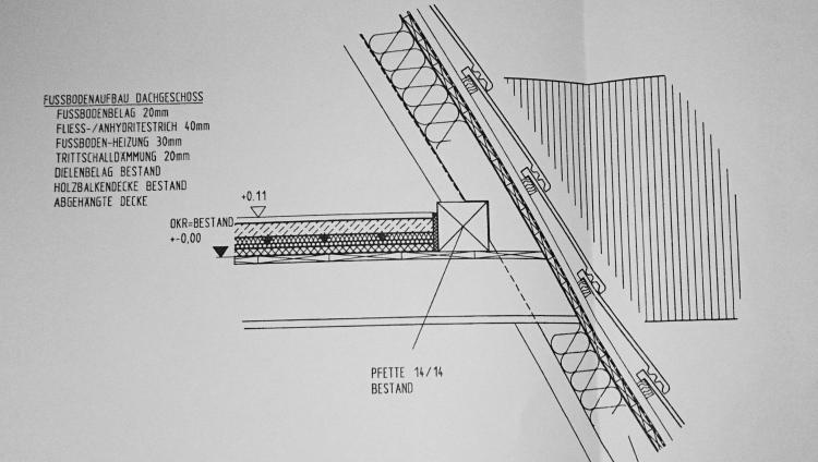

    Folgendes Problem, mein Nachbar über mir hat den Holzparket entfernt und auf Holzdielen gefliest mit einer Bodenheizung, das Haus ist Denkmalgeschützt. Seitdem hört man jeden Schritt und wenn Sie Laufen wackeln sogar die Türen und der Kronleuchter. Zudem ist die Decke bei mir schon etwas komisch aus ( leichte Wölbungen ).
    Ich möchte keinen teuren Gutachter bestellen und habe auch schon mit den Leuten über mit gesprochen. Folgender Aufbau wurde bei der Renovierung vorgenommen.
    Der Aufbau ist von oben nach unten beschrieben :
    1.Fußbodenbelag Fließen 20 mm
    2.Estrich 40 mm
    3.Bodenheizung 30 mm
    4.Trittschalldämmung 20 mm
    5.Holzdielen
    Nach Recherche im Netz kommt mir die 20 mm Trittschalldämmung sehr wenig vor. Ist hier vielleicht ein Architekt der das Bestätigen kann.

    die zeichnung mit den angaben der höhenkoten stimmt mich nachdenklich:
    - oberkante dielen ist +/- 0,00 bezeichnet, oberkante fertigfussboden mit + 0,11. für mich klingt das erst einmal so, als wenn der aufbau mit 11 cm zusätzlich drauf gekommen ist und die zusätzliche last statisch nachgewiesen wurde. den statischen nachweis solltest du erst einmal hinterfragen.

  6. #6 Gast036816, 10.04.2015
    ja - pn ist angekommen.
    das blatt statik war merkwürdigerweise beim einstellen meines beitrags nicht sichtbar, ich konnte nur die zeichnung öffnen.
    wenn du die statik hast, dann gibt es bestimmt ein blatt mit einer überschrift lastannahmen, das solltest du einstellen, mit dem auszug, den du eingestellt hast, kann ich jetzt nichts anfangen.

    Von der Dimension her kann das passen, ABER im Altbau ist oft schwerer Einschub in den Decken vorhanden und oftmals sind die Balken in den Auflagerpunkten geschwächt. Das wird häufig dur Holzzerstörende Pilze hervorgerufen und findet sich in fast jedem Altbau.Sollten derartige Schwingungen auftreten, so sollte man schonmal einen Gutachter hinzuziehen.

    Und diese Balken sind, statisch betrachtet ,nicht dazu ausgelegt ,den neuen Boden -Aufbau und die daraus resultierende Deckenlast zu tragen.
    Oder doch nur Körperschall...weil die Decke mehr Volumen hat?
    Die Wölbungen an der Decke waren vielleicht vor dem Umbau schon vorhanden?
    Nur jetzt hat man erst ein Auge darauf geworfen...
