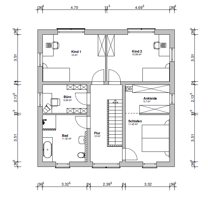

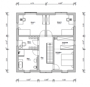

    Hallo Bauexperten,
    falls ihr den einen oder anderen Tipp für mich habt, wäre ich sehr dankbar.
    Noch kurze Zeit habe ich die Möglichkeit Änderungen vorzunehmen.
    MfG

    EG
    Wand zwischen Flur/WZ weglassen
    Wand zwischen küche/WZ weglassen
    Büro unten statt Windfang
    OG
    Eltern/ Garderobe alles Rechts einordnen
    Kind 1 und 2 sowie Bad links

    Wollen Sie nach dem Einkauf die sachen durch 3 Türen in die Küche schleppen?

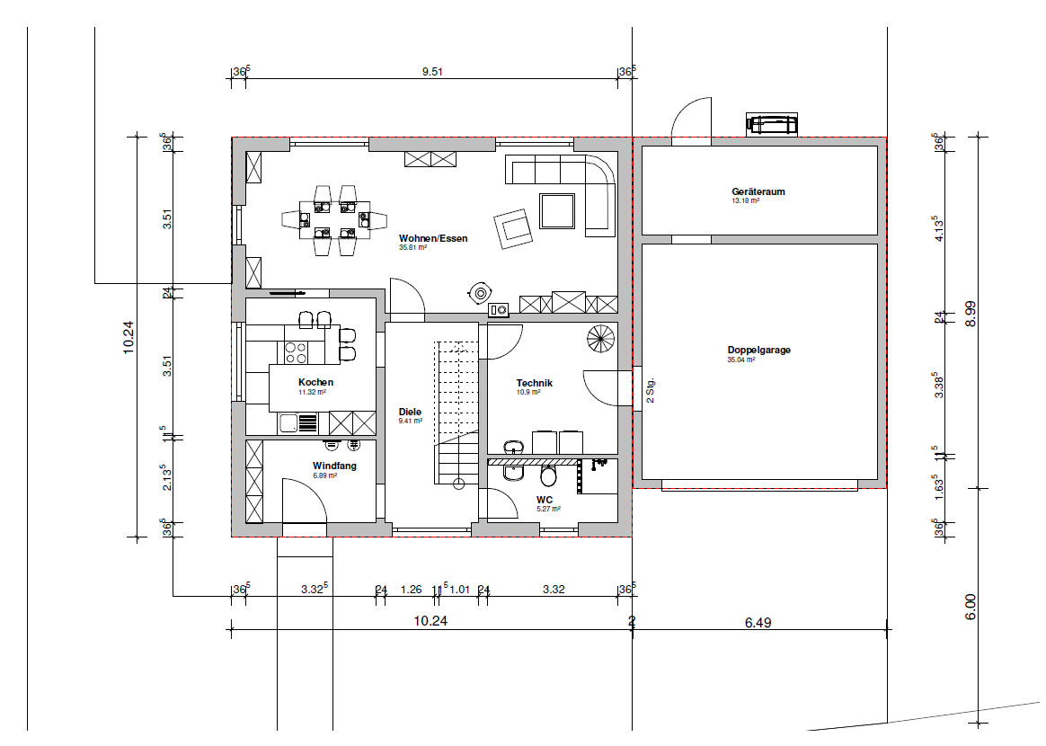

    Den Seiteneingang finde ich bescheuert,
    Die Küche würde ich offen zum Wohnzimmer machen.
    Den Technikraum kleiner.
    Den Kamin an die Außenwand.

    Wurde die Küche schon geplant? Wenn sie so wird, wie eingezeichnet, sind doch die Eingänge von Stühlen blockiert.
    Ankleide und Bett tauschen, damit man sich nicht stört.

    Danke schon mal für die Tipps und Anmerkungen. Ein paar Punkte möchte ich aufgreifen.
    --> Windfang: Wir wohnen jetzt in einem Haus in dem es keinen Windfang gibt. Die Treppe befindet sich direkt neben der Hauseingangstür. Das gefällt uns überhaupt nicht. Viele Grundrisse (Stadtvilla) haben heute keinen Windfang/Garderobe. Wir wollen einen räumlich getrennten Eingangsbereich zum Ausziehen der Schuhe und Jacken. Aber ich weiß, dass die meisten eher den Raumverlust als größeres Argument ansehen.
    --> Offene/geschlossene Küche: Ist eine Überlegung Wert die (doch etwas kleine) Küche zu öffnen auch wenn wir die geschlossene Küche bevorzugen.
    --> Schornstein: Ich finde die Position nicht optimal und überlege noch wie ich es vermeiden kann, im Wohnzimmer den Vorsprung zu haben.
    --> Bodentiefe Fenster bei Diele und WC im EG. Gibt es hierzu Meinungen? In den Räumen sind Bodentiefe Fenster nicht wirklich erforderlich. Es ist eher die Optik.

    Büro in den Windfang. Gaderobe in den Technikraum.
    Wir benutzen die Haustüre zum Müll rausbringen und zum Empfang von Gästen.
    Wir gehen fast ausschließlich durch die Garage....
    Im OG rechts Schlafen Ankleide Bad mit einer Türe in den Flur.
    Links 2x Kinder + Duschbad für die Kinder
    Im WOZI Couch an die Innenwand, Frenseher an die Außenwand.
    Durchreiche verbreitern mit min. 40cm breite Abstellfläche. Evtl. Küchentisch an die Durchreiche.
    Wir haben beim Essen die Töpfe auf die Durchreiche stehen...

    Nur, weil man einen Plan 8 Wochen ruhen lässt, wird er dadurch nicht besser!
    • Das „Ding“ funktioniert doch schon auf dem Papier nicht. Eingang/Gard/Flur/ Küche, Platzverschwendung und lange enge Wege. (Wie soll man an diesen vier Hocker überhaupt vorbeikommen....)
    • Wohnen/Essen/Küche zum Rest: 47 qm zu 42 qm.
    • Garderobe in der falschen Ecke
    • Ankleide / Schlafen tauschen...
    Wurde von den Vorrednern eigentlich schon alles erwähnt....

    Finde ich auch: mindestens die Schiebetür so versetzen, dass man nicht um die Insel muss. Verstehe nicht, warum man Türen mittig setzt, wenn das idiotisch vom Ablauf ist oder dann Stellfläche für eine Kommode fehlt.
    Ohne Ausrichtung und Lageplan kann man wohl wenig sagen.
    SZ würde ich nicht als Durchgangszimmer machen, eher die Ankleide.

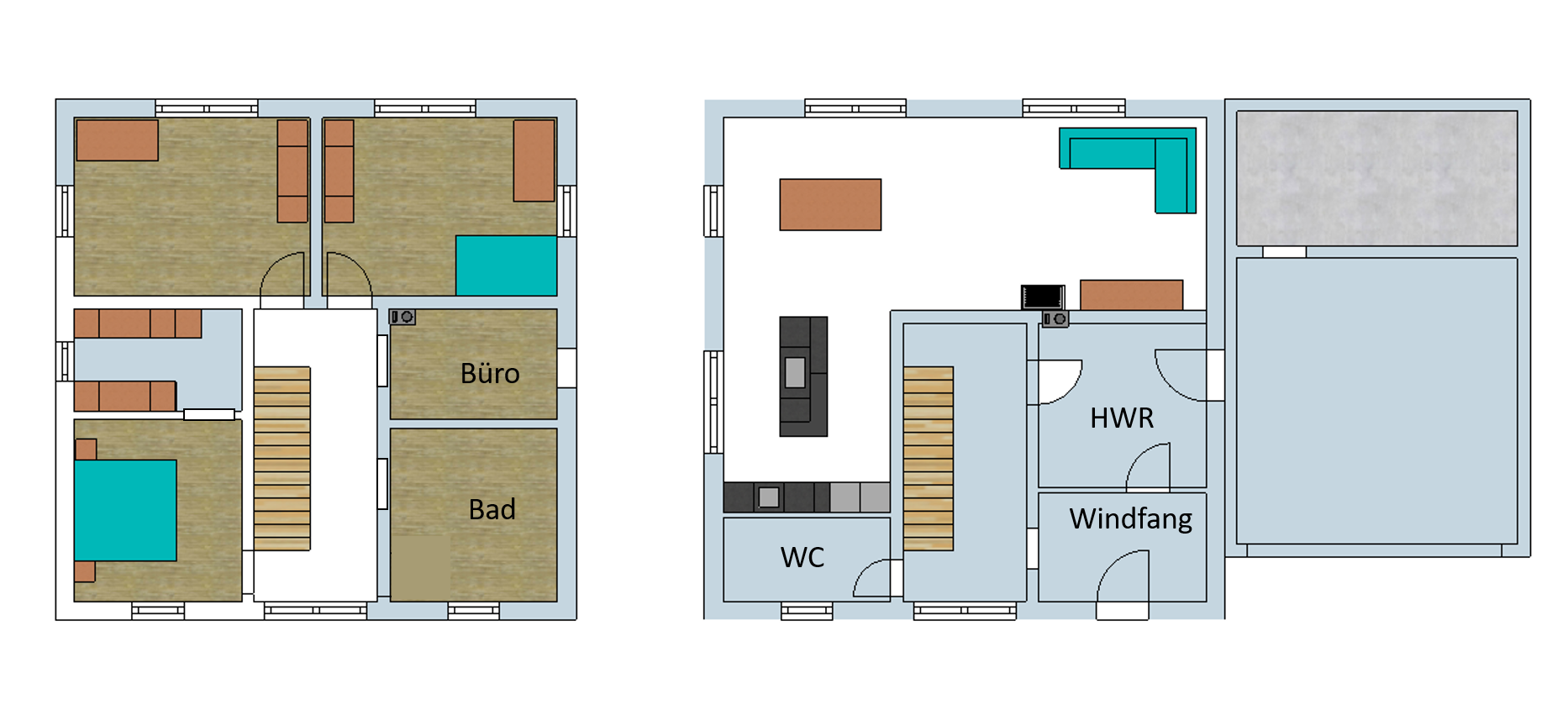

    Hallo Zusammen,
    nochmal großes Dankeschön an Eure Tipps.
    Ich kann die Tipps nicht so schnell umsetzen.
    Trotzdem ein Erster sehr grober Entwurf (Bitte um Feedback zu Raumaufteilung im EG, ich weiß es fehlen noch Türen in Küche/Wohnzimmer und bestimmt noch mehr Fehler enthalten).
    Ich habe den Windfang (ja, den wollen wir haben) auf die Rechte Seite gesetzt und
    mit dem WC getauscht. Zudem die Küche geöffnet und die Kochinsel länglich platziert.
    Treppe ist jetzt links. OG wurde gespiegelt... ;-) (Der OG gefällt uns, auch das kleine Bürozimmer oben).

    Im OG gehört die die Tür vom Flur in die Ankleide und nicht direkt ins Schlafzimmer!
    Das Bad OG wird wohl zu dunkel (oder ist ein Dachschrägenfenster geplant?).
    Ansonsten kann man das im Ansatz schon so machen.

    Gefällt mir viel besser!

    Dem ist nichts hinzuzufügen. Es war lange Zeit und nichts wesentliches wurde geändert. In der Küche macht sich nun eine Bar vor dem Durchgang breit, das war´s :-(

    Ohne Türen/Fenster/Bemaßung/Möbilierung.......macht das keinen Sinn. Wer plant und "malt" eigentlich?

    Nach Möglichkeit versuchen Haustechnik/Bäder/Küchen/WC's übereinander und nebeneinander anzuordnen, um kurze Leitungswege zu ermöglichen und auf Zirkulationsleitungen verzichten zu können.
    Möglichst nur eine Steigleitung und wenig sich kreuzende Leitungen auf dem Fußboden.
