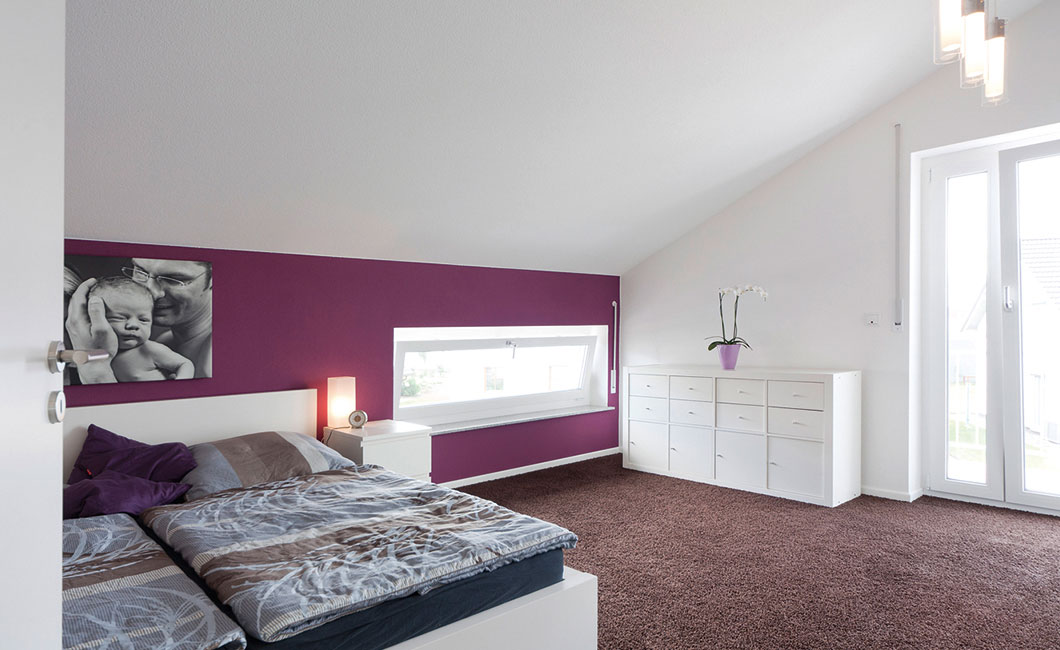

    Hier hab ich mal so ein Foto gefunden wie das von innen ausschauen sollte von nem Musterhaus. Diese sind zum Kippen. Wenn ich das mit der Absturzsicherung richtig verstanden habe, wären solche aber gar nicht zulässig oder?

    Doch auch diese sind zulässig ggf müssen aussen halt noch 2 Edelstahl Profile oder Stangen hin, das ist auch ziemlich filigran also nicht eine brachiale Vergitterung.
