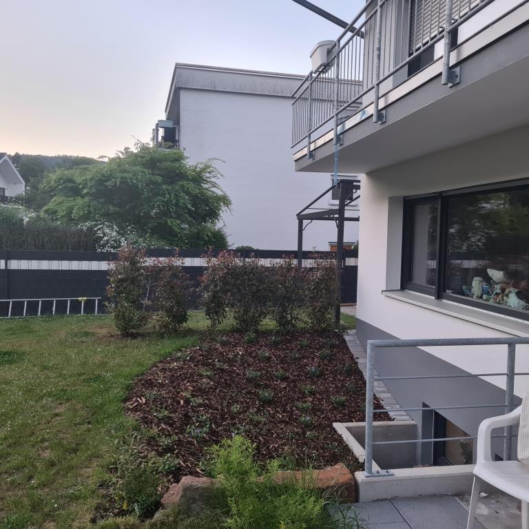

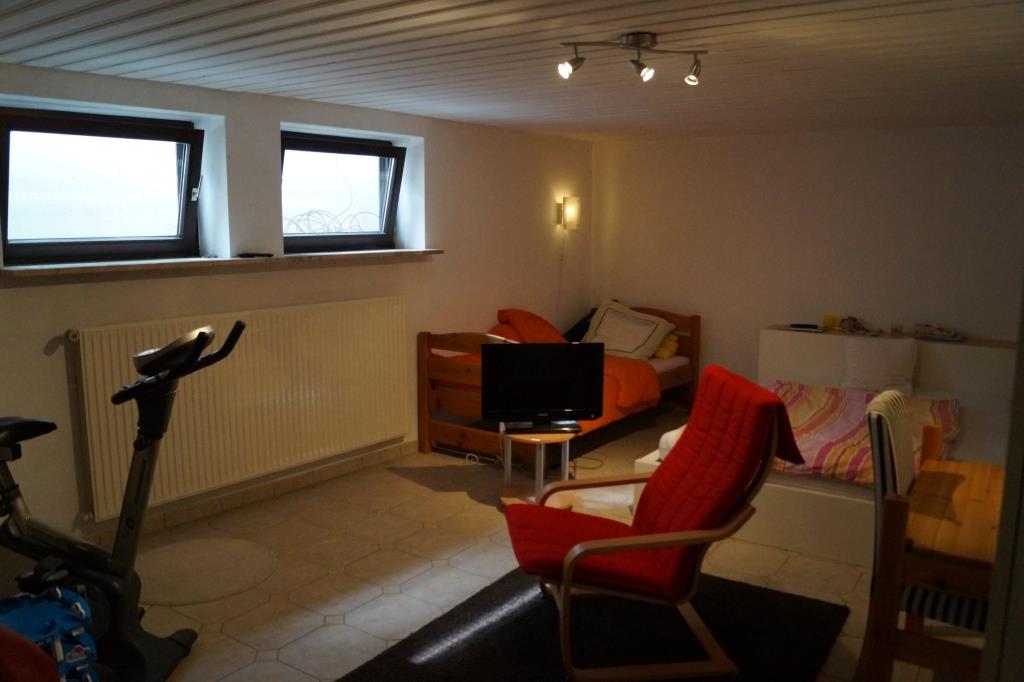

    Guten Morgen an die Experten,
    ich bin Mieter des Erdgeschosses in einem Mehrfamilienhauses. Vor mittlerweile fast 3 Jahren hat der Eigentümer einige Umbaumaßnahmen vorgenommen, u.a. Wärmedämmung, neue Fenster, etc.
    Im UG hatten wir einen relativ großen Keller, ein Hobbyraum und ein kleines Bad.
    Dies hat er nun alles komplett umgebaut, u.a. meinen Keller und den der Nachbarn des OGs zu Bad u. "Wohnraum" umgebaut, Fußbodenheizung, etc.
    Dies bot er mir zur Miete an, wollte aber eine extrem hohe Miete hierfür, so dass ich dankend ablehnte.
    Meine Überlegung/Frage ist vor allem: darf er das überhaupt offiziell so als Wohnung vermieten?
    Es sind vor allem mehr "Lichtschächte" in allen Räumen und die Deckenhöhe ist in jedem Raum geringer
    als 2,30 (Baden-Württemberg)

    Wenn die gesetzlichen Regeln und Vorgaben nicht eingehalten bzw. eine Nutzungsänderung beim Bauamt beantragt wurde, natürlich nicht.

    Einen Lageplan zum Bauantrag gibt es, der wurde genehmigt und eingereicht,
    Dass die Räumlichkeiten zu "Wohnraum" umgenutzt werden wurde aber nicht angegeben.
    Mich interessiert vor allem die Tatsache der Deckenhöhe, ca. 2,20 m

    Was steht denn im Bauantrag drin? Kannst du alle Unterlagen? Vielleicht gibt es eine Ausnahmegenehmigung?
    Grds. Hast Du Recht. Auch die Fläche der Fenster könnte zu klein sein (Rohbaumaße mindestens 10% der Grundfläche). Abböschung muss man sich näher anschauen, ob ok.

    Par 34 LBO BW : Aufenthaltsräume mind. 2,30, Ausnahmen gelten bei Dachgeschossen.
    Bauantrag muss Umwidmung von Kellerräumen zu Wohn- Aufenthaltsräumen beinhalten und genehmigt sein.
