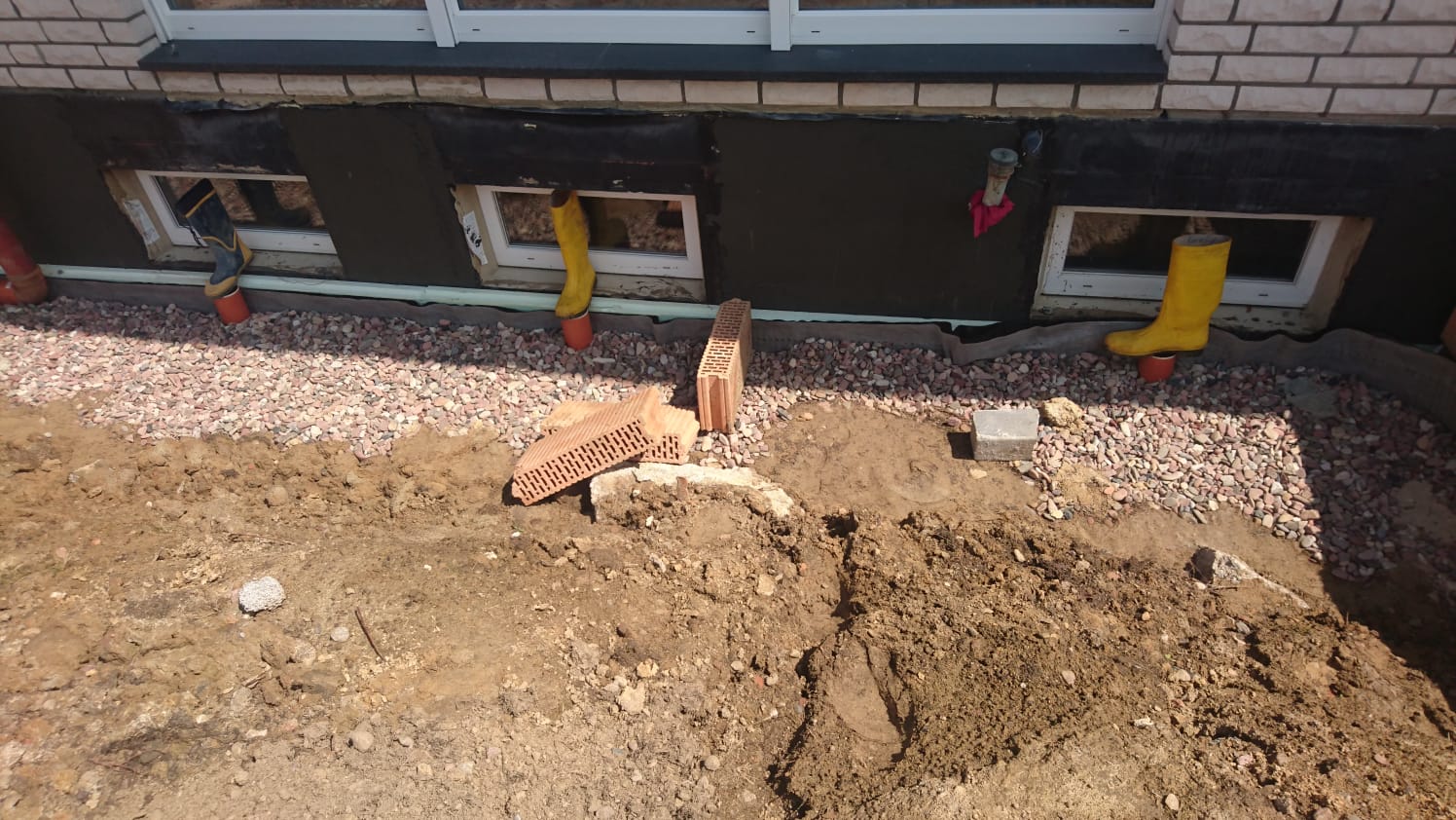

    Ich habe vor vor meinen Kellerfenster mit Schalungsteinen ein Lichtschacht zu machen. Der untergrund ist drainage Kies. Muss ich auf den drainage Kies eine Folie legen, da ich ein Fundament machen muss? Oder wie sollte ich das am besten starten? Bzw. Wie schütte ich am besten ein Fundament aus( um dort die Mauer mit den steinen hoch zu ziehen) , da ich vor jedem Fenster auch ein ablaufrohr liegen habe, welches nach unten in die Drainage führt. Oder kann ich die Schalungsteinen auf dem Kies setzten?
    So auf dem ersten Bild ist es jetzt. Soll in etwa wie auf dem zweiten Bild später aussehen nur in etwas kleiner also nur so ein Meter von Hauswand entfernt. Wollten aber mit Schalungsteinen machen und unten auch ein Betonboden dann wo das Wasser bei dem rohr gesammelt wird und nach unten geführt

    Ok also nicht dicht, das macht die Sache ja dann einfacher. Dann würde ich mich trauen, das Fundament einfach so auf den Kies zu bauen. Wenn der Lichtschacht wegsacken sollte ist ja vielleicht nicht schlimm bei ein paar Zentimeter.
    Warum muss der denn unten zu sein? Ich habe schon oft unten offene Lichtschächte gesehen, die dann einfach mit Kies gefüllt waren.

    Naja, zu wegen dem Fundament und da stellt sich mir sie Frage, wie ich das angehen soll. Habe gehört man legt eine Folie auf den Drainage Kies und schüttet dann das Fundament ca 10-15 cm und da baut man dann die Schalungsteine drauf auf. Weil wenn ich Fundament direkt auf den Drainage Kies gebe zerfliest er da drin mehr oder weniger...
    Also wie gehe ich da am besten ran?

    Ja nimm die Folie.

    Baufolie reicht, wenn der Beton getrocknet ist, ist die ja nicht mehr nötig.

    Ohne eine Folie, und sei es ein alter Pappkarton, läuft der feine Anteil des Betons in den Kies.
    Der Kies ist kein Drainagekies mehr und im Beton fehlt der Feinanteil.
    Auf eines solche Platte (mit einem Entwässerungsloch) kann man die aufgehenden Mauern gründen.
    Ich würde allerdings keine Schalungssteine nehmen, sondern eine sehr dünne Betonschale gegen das Erdreich betonieren. Dünner als 10 cm ist völlig ausreichend, um das Erdreich zu halten. Wenn man das Bauwerk einmal entfernen will, wird man so wie so Preßluft brauchen, so fest wird der Beton dann sein. Also nicht auch noch eine 24 cm Wand dort vorsehen.
    Ich kann das leicht vorschlagen, weil ich über Rüttler und Umformer und auch über ausreichend Verflüssiger für den Beton verfüge. Deshalb kann ich eine dünne Betonschale fehlerfrei herstellen.
