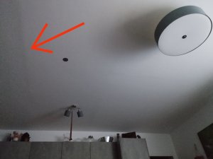

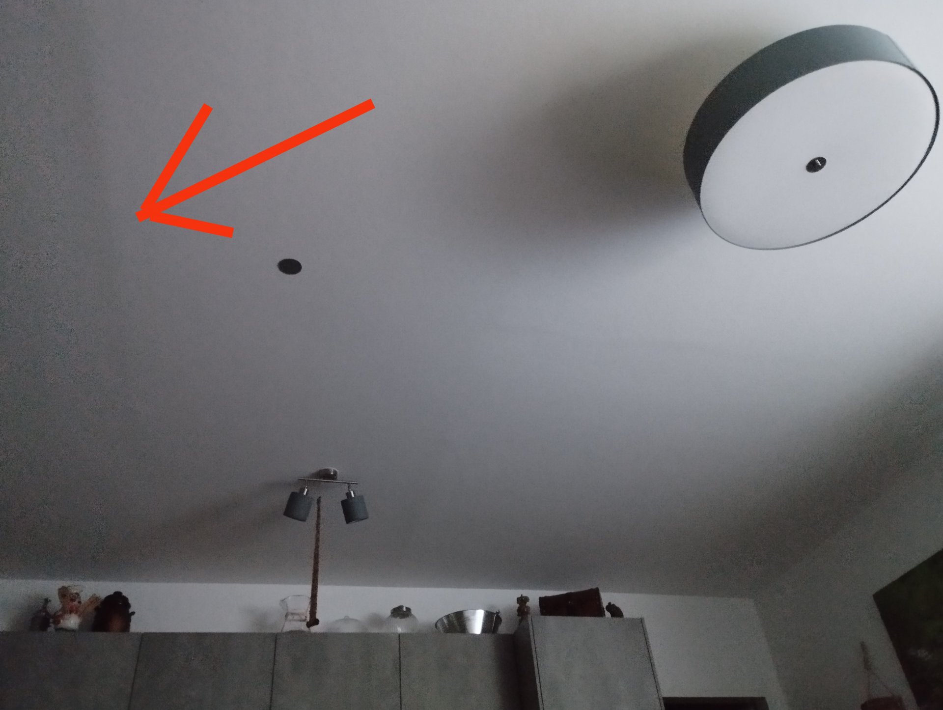

    Hallo zusammen
    Ich wohne seit 2 Jahren in einem neuen Quattrohaus. Seit einigen Monaten ist mir aufgefallen das ich so Linien an der Decke habe, wobei eine stark raus sticht.
    Das Haus ist ein Ziegelbau und die Decke sind mit Betonplatten gemacht worden. Leider bin ich ein absoluter Laie und kenne mich wirklich gar nicht aus. Ich habe nur bedenken das mit die Decke auf den Kopf fällt .
    Kann mir jemand helfen bitte ? Ist das normal? Was ist das und warum? An wen muss ich mich da wenden ?
    Danke im Vorhinein

    Fotos?

    Ja hab gerade eines hochgeladen - ist leider schwer auf die Kamera zu bekommen

    Kann der gespachtelte Stoß der Fertigteildecke sein. Zumindest Sorgen, dass Dir die Decke auf den Kopf fällt, brauchst Du nicht haben.
    Was wurde mit der Decke noch gemacht? Nur gespachtelt und gestrichen, oder verputzt und/oder mit Vlies tapeziert und dann gestrichen?

    Das sieht wirklich wie der Stoß zwischen zwei Betonsegmenten aus, der dann entsprechend verspachtelt wurde.
    Ist die Decke gestrichen oder tapeziert?

    Die Decke wurde verspachtelt und gestrichen
    Finds halt komisch für nen Neubau :wow

    Wenn ich mir den Schattenwurf der Lampe angucke, bist du halt im Streiflicht.
    Es gibt da Regelwerke zu, wie groß eine Abweichung sein darf. Aber ich glaube eher, dass wir hier in einer guten Ausführungsklasse liegen.
